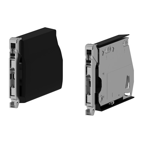

Hi
es ist ein senkrechter Faktum Hängeschrank, ein ganz normaler FAKTUM Wandschrank, z.B.90 hoch x 40 cm breit. den möchte ich dann 90 breit und 40 hoch quer an die wand hängen. da ich den korpus über habe und keinen neuen kaufen will. habe die Scharniere auf dem Bild einzeln gekauft. Ein senkrecht Schrank wird ein Querschrank. Dazu brauche ich die genaue Position wo die Scharniere im Schrank angeschraubt werden müssen.
Gruß
IKEA-Experte16.09.15 11:10
Ich merke, ich hatte den ersten Beitrag nicht ordentlich gelesen. ops:
Die Maße für die Löcher habe ich oben genannt. Du brauchst sie nur etwas 3 mm tief zu bohren, da nur die Nippel des Scharniers dort hineinkommen und die Schrauben einfach so ins Holz geschraubt werden.
Wenn der Schrank quer liegt, wird der Boden nur von den vier Dübel der Verbindungsbeschläge gehalten. Bei normaler Montage halten ihn zusätzlich die Holzdübel. Dieses Problem sollte sich lösen lassen, indem du den Schrank noch mal zerlegst und die Holzdübel einleimst.
Das verlinkte Scharnier ist für eine maximale Türgröße von 80 x 40, bei einer 92er Tür brauchst Du:
Zwei Ansichten eines modularen elektrischen Steckmoduls: schwarzes Gehäuse, rückseitige Anschlüsse.
Utrusta
Scharnier Grundriss. für horizontale Tür, schwarz

planlos_343016.09.15 11:17
hey
ok danke, also bohre ich ein kleines Loch bei 5cm von oben und 5 com von der Seite um den nippel des scharniers dort reinzustecken mal sehen ob es passt.
danke
IKEA-Experte16.09.15 11:25
Nicht ganz.
Von der vorderen Kante 52 mm.
Das erste Loch 5 cm von ganz oben, also innen gemessen 50 mm - 18 mm = 32 mm
