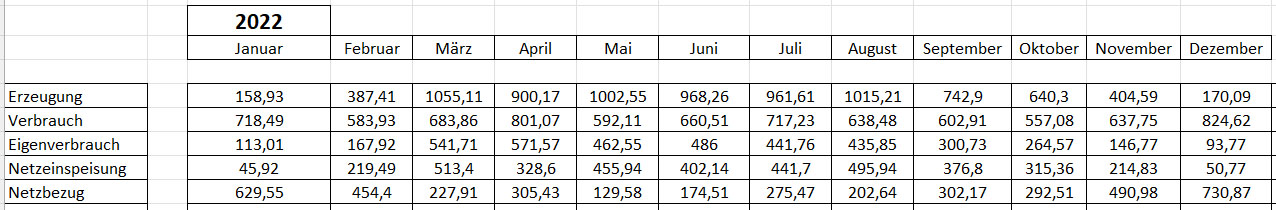

i_b_n_a_n
i_b_n_a_n
Meine Anlage ist natürlich nicht repräsentativ. Zudem betanke ich damit mein vollelektrisches Fahrzeug mit im Schnitt ca. 1200km je Monat (Dezember war es etwas mehr) was die Eigenverbrauchsquote natürlich deutlich verbessert. Für den separaten Wärmepumpe Strom habe ich die Zahlen noch nicht in der Tabelle erfasst ... Meine Anlage hat nur 6.5KWp, ist aber wintergünstig 45° genau nach Süden ausgerichtet. Die angedachte Anlage des TE wird andere (schlechtere) Winterwerte erreichen. Aber die 1290KWp je installierter KWp ist mehr als ich und der Solarteur gedacht hatten ;-)
Monatsübersicht 2022: Erzeugung, Verbrauch, Eigenverbrauch, Netzeinspeisung, Netzbezug
