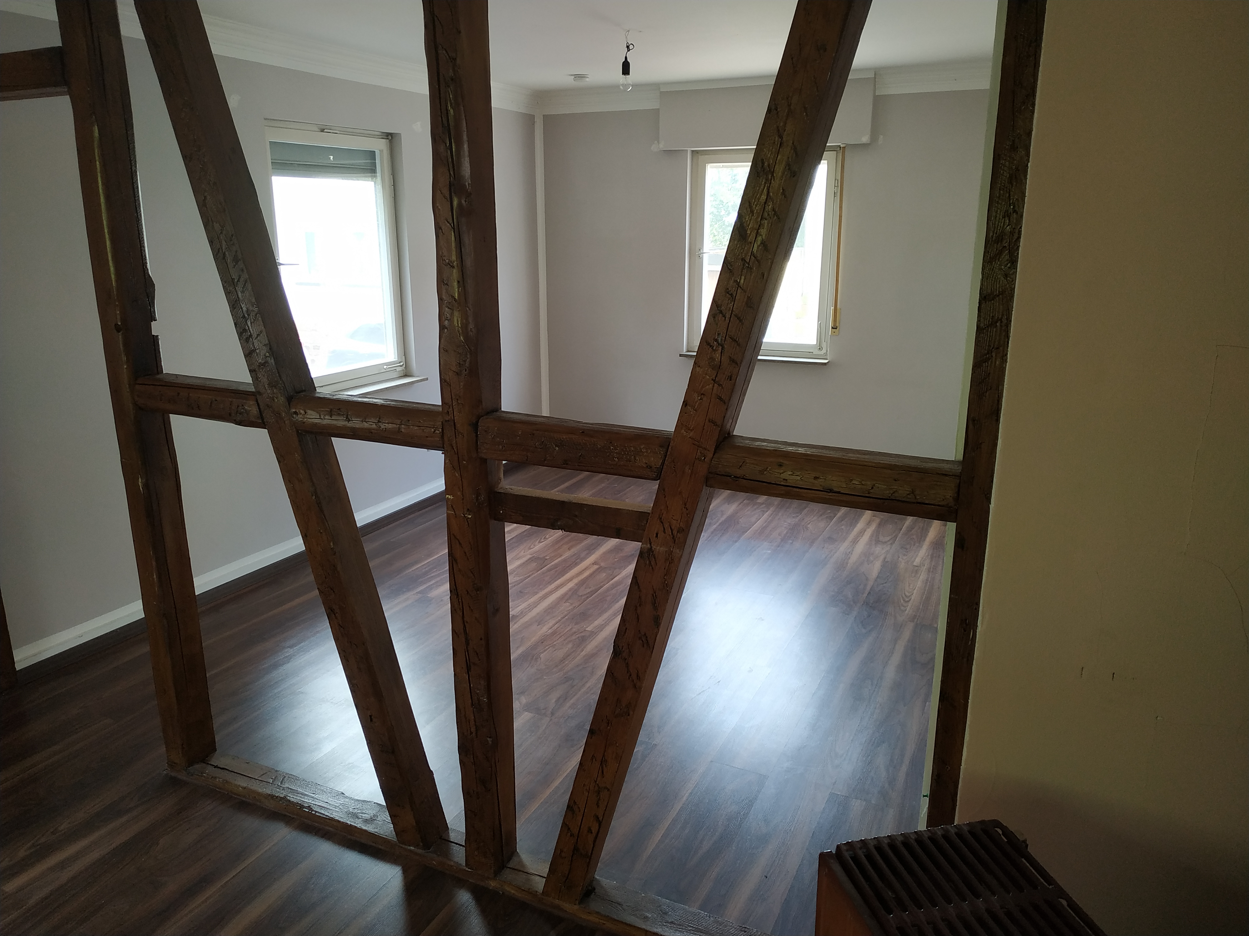

Danke für viele Einträge! Das klingt ja einstimmig nach Renovierung.
Die Haken an der Neubauvariante (Mieterstress, Gartenteilung, viel teurer) wurden schon alle richtig erkannt. Nur, ich glaube, ich habe die Haken am Altbau noch nicht hinüberbringen können.

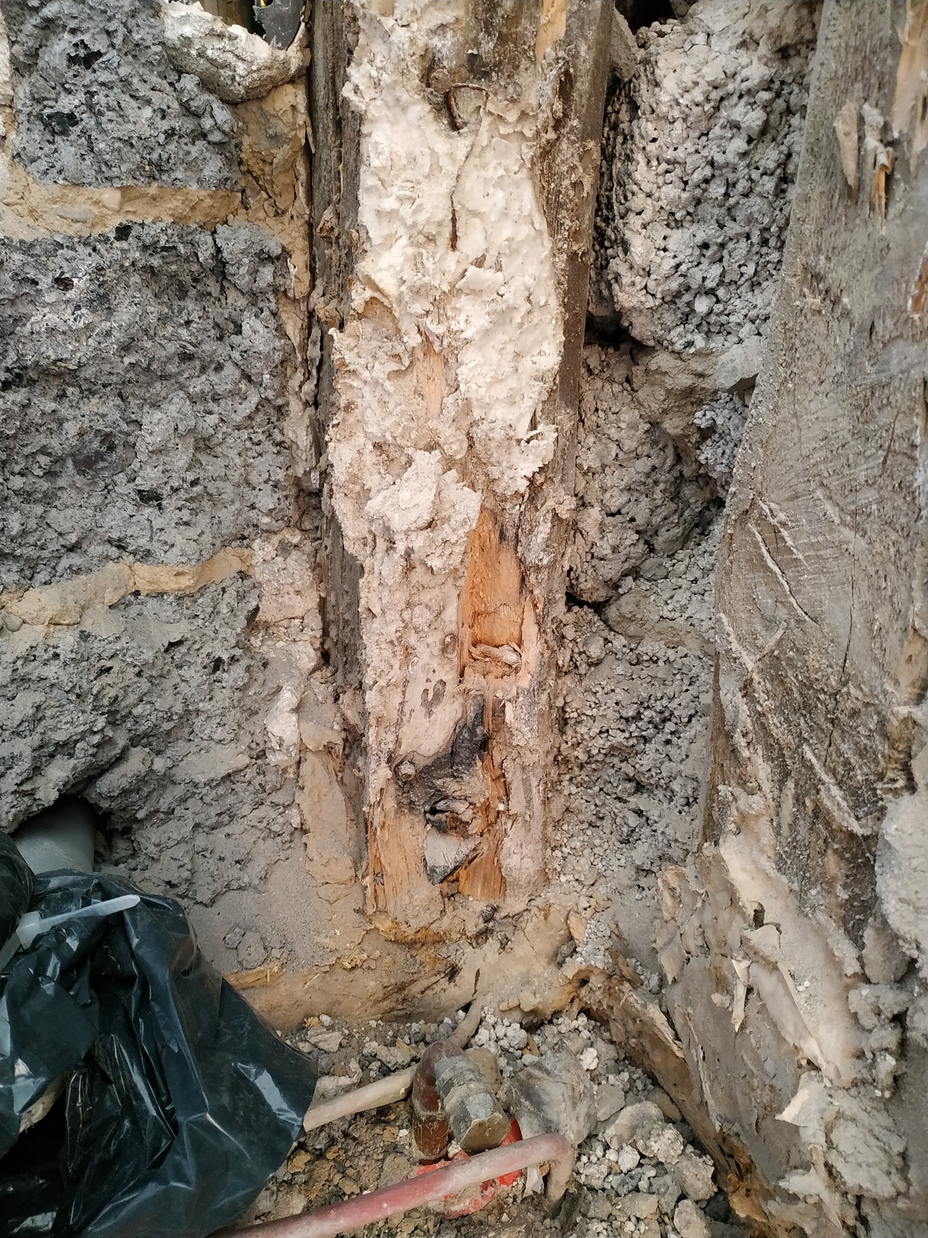

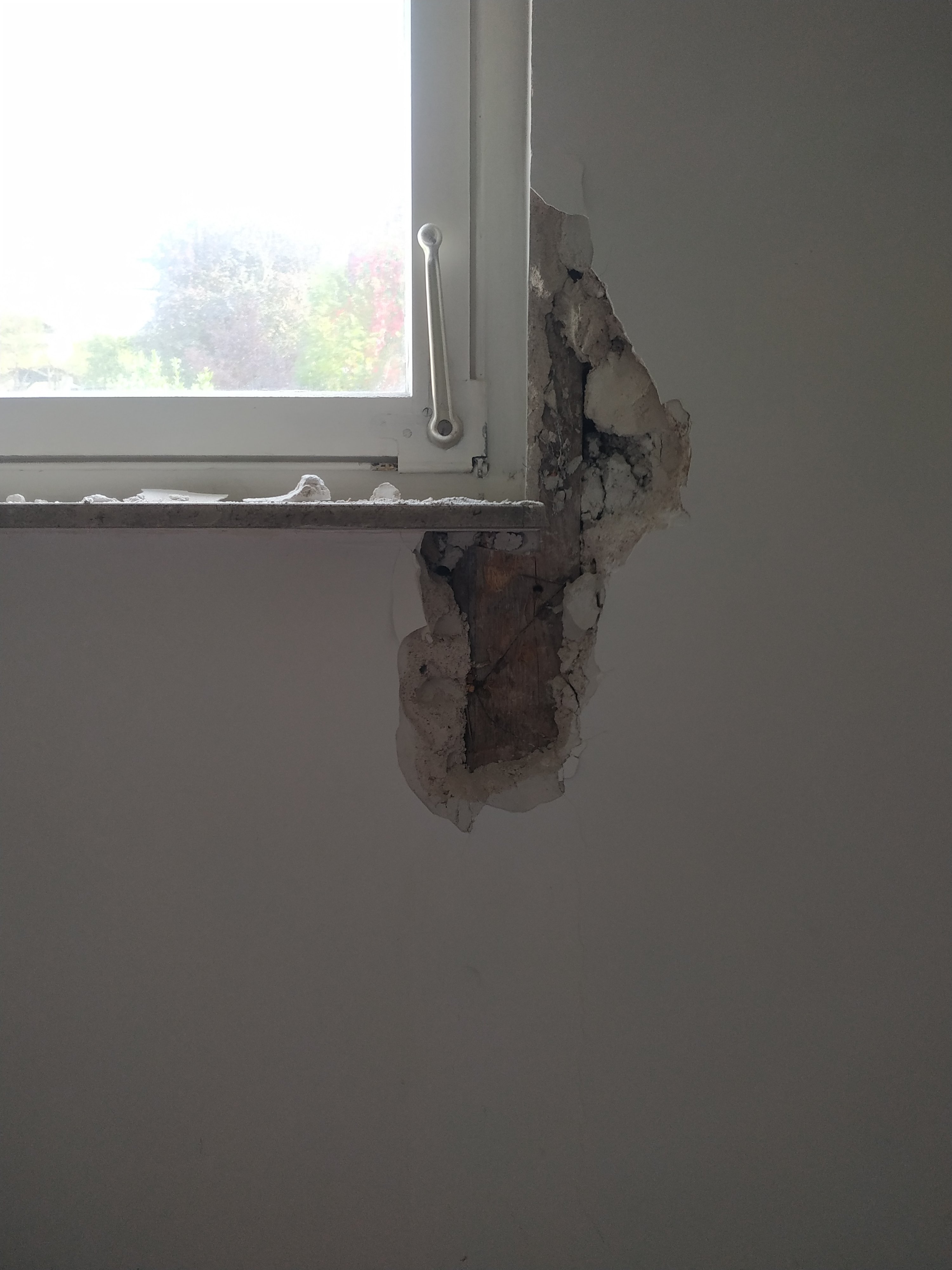

Es handelt sich um einen verkleidetes Fachwerk, das wirklich generalsaniert werden muss. Zudem kamen die Leichen im Keller nach dem Kauf zum Vorschein, was unsere Sanierungspläne relativiert haben:
  1. Im Küchen-/Badbereich sind einige Balken morsch. Schwell-, sowie Stützbalken im min. 3x3m Bereich müssen komplett ausgetauscht, Wände neu ausgefacht werden.

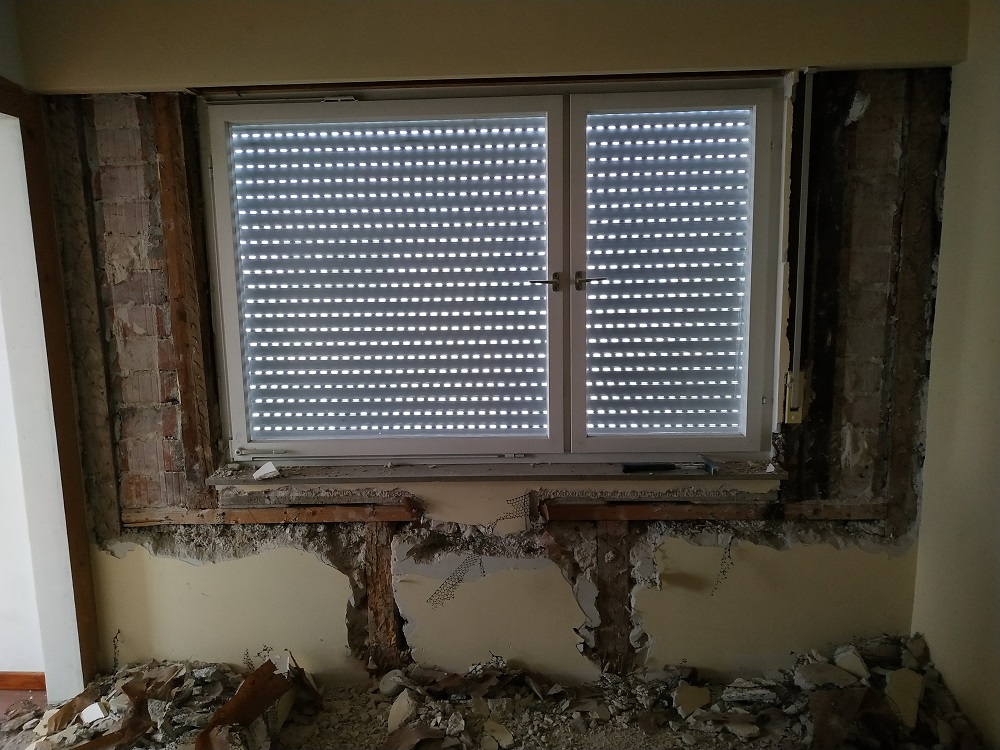

  2. Ein alter Besitzer um die 60er kam auf die brillante Idee, 10cm breitere Fenster einzubauen und alle Stützbalken R/L von Fenstern auf die halbe Breite zu verjüngen, damit die Fenster reinpassen. Das Haus ist glücklicherweise noch nicht abgestürzt aber wir müssen all diese Stützbalken ersetzen.
  3. Vmtl. derselbe Vorbesitzer hat zwei Einzelfenster zu einem Großen gemacht, indem er seitliche Balken abgesägt und unten in die Mitte geschoben hat. (s. Bilder) Also das Tragwerk und die Statik muss komplett in Schuss gebracht werden.
  4. Der Gewölbekeller ist aktuell zwar ziemlich trocken (Gutachter haben auch nichts gefunden) ABER: Der Nachbar erzählte uns letztens zufällig, dass früher der Gewölbekeller teilweise unter Wasser stand und das Haus modrig roch. Warum das so war, nicht mehr ist und ob es in paar Jahren nochmal kommen kann, wissen wir nicht. Das braucht vmtl. bauforensische Analyse. Fakt ist, dass diese alten Keller nicht dicht gebaut sind und wir (so mein Gefühl) auf dem Pulverfass sitzen. Wenn in 3 Jahren noch der Keller teuer abgedichtet werden muss, sprengt es definitiv den Rahmen. Das ist, das was uns bei der Renovierung am meisten zu Bedenken gibt.

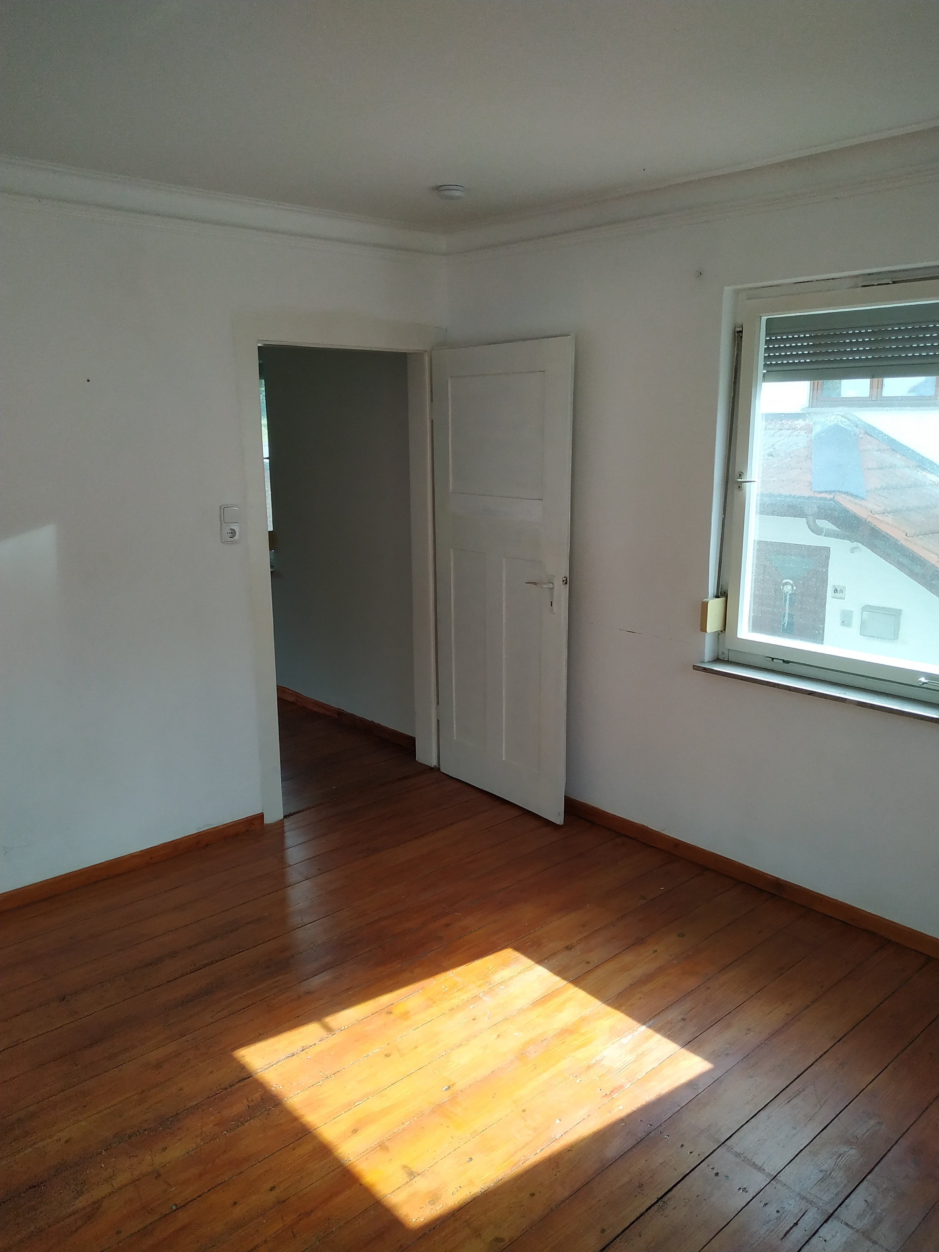

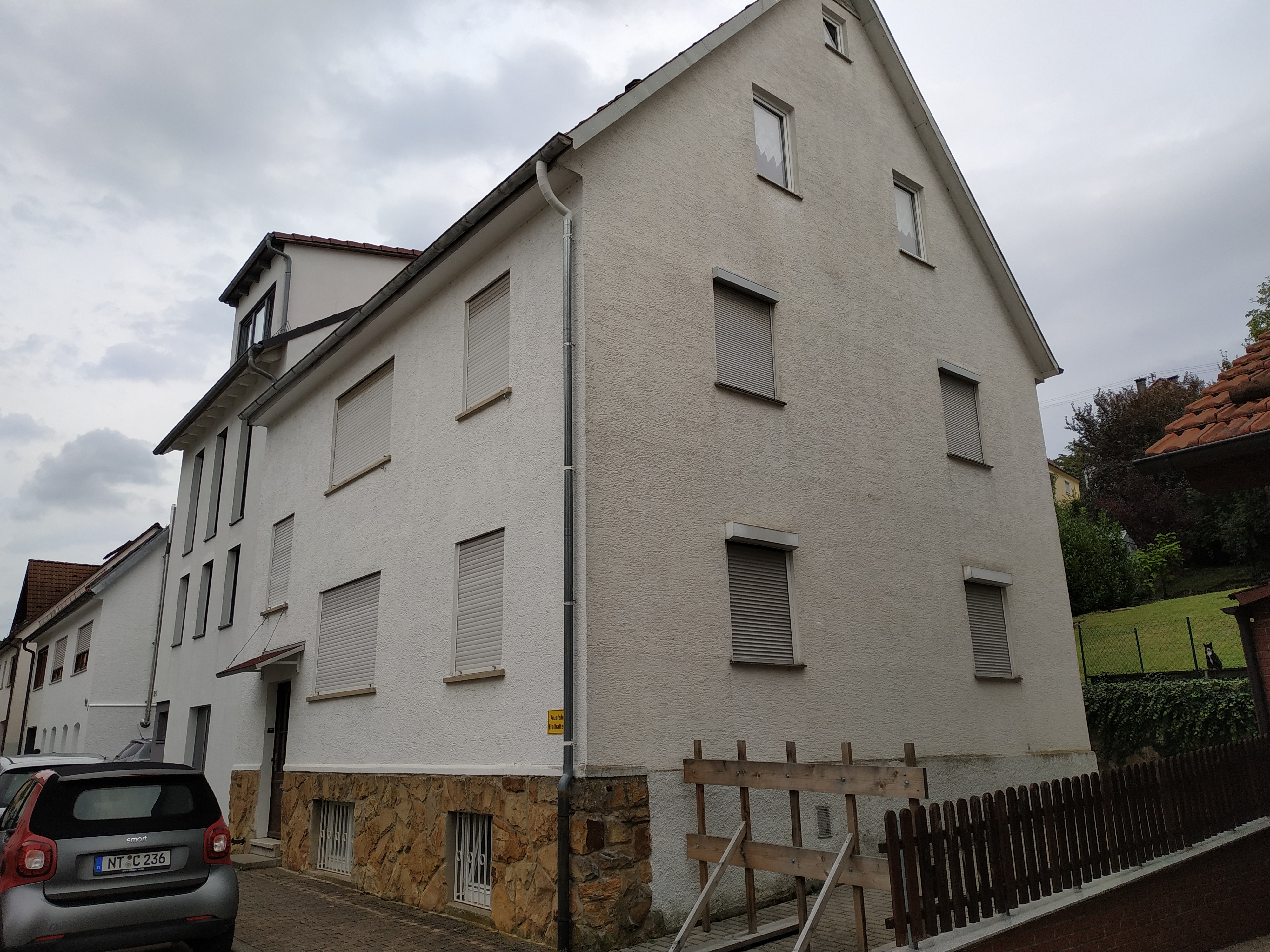

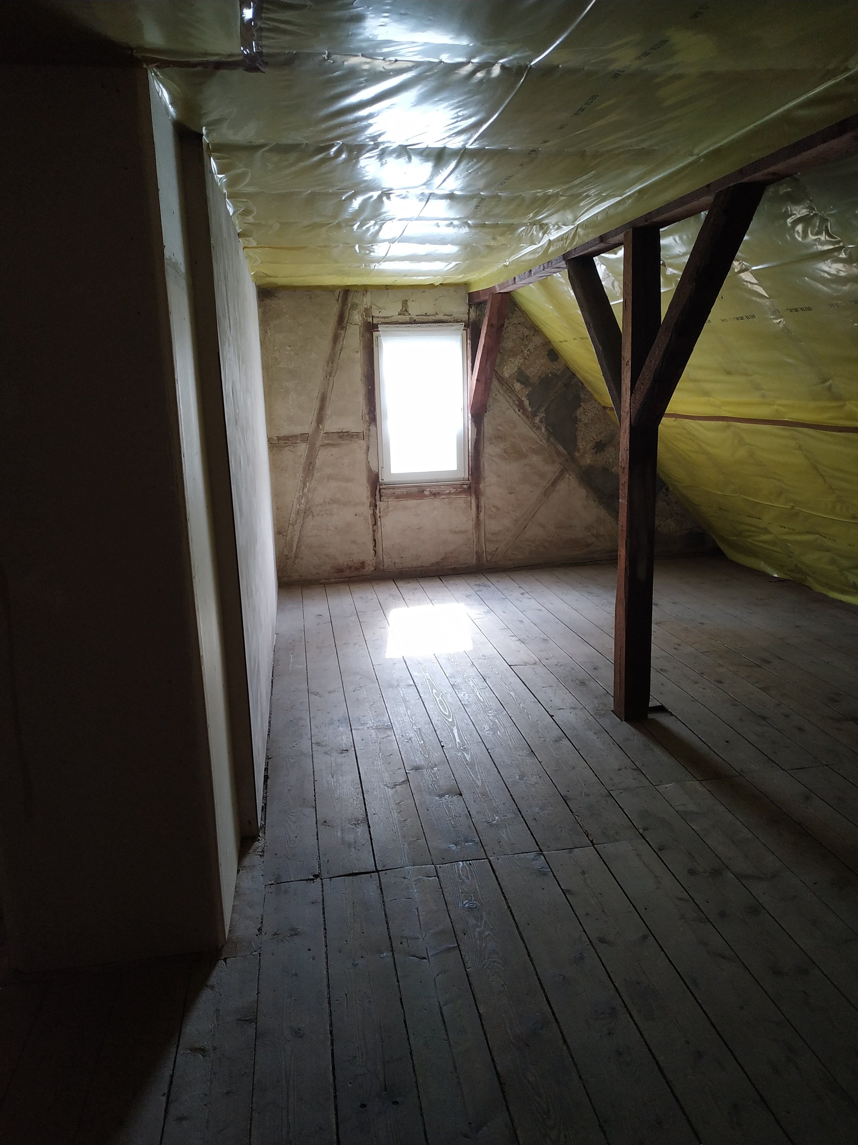

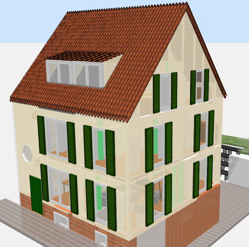

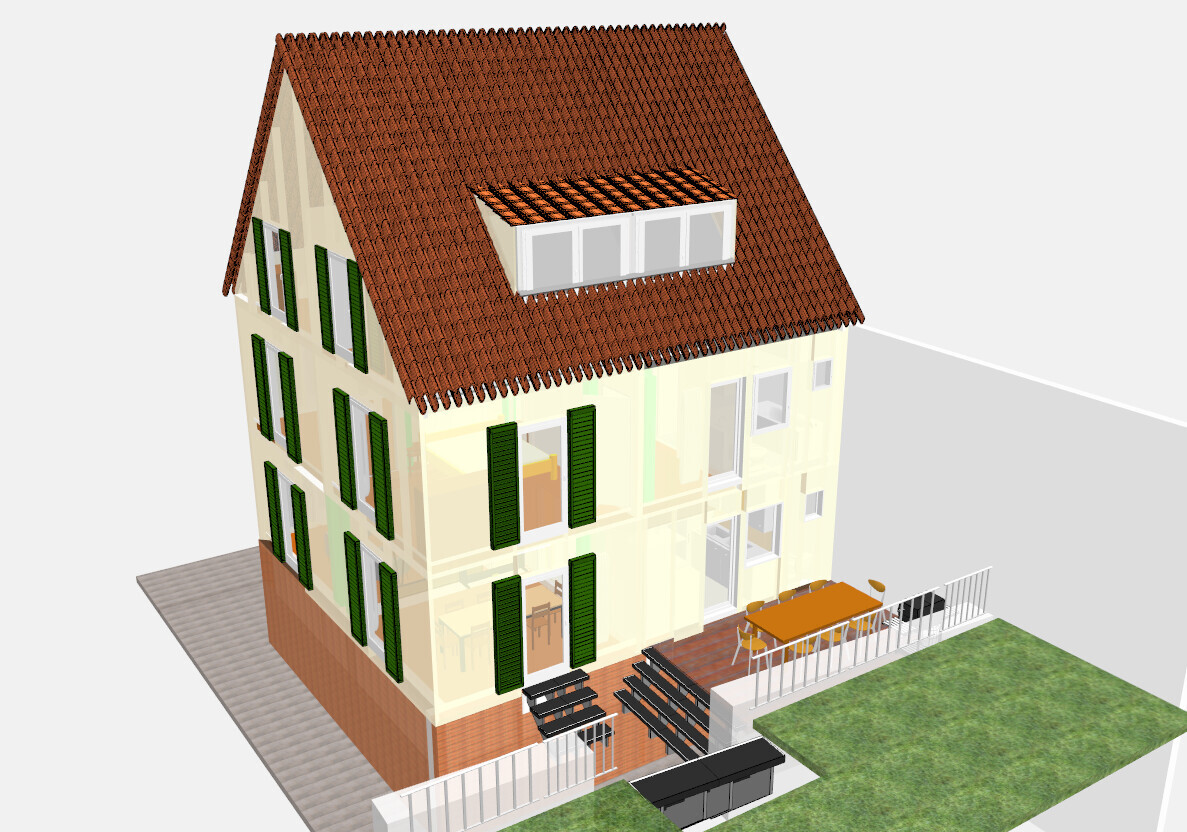

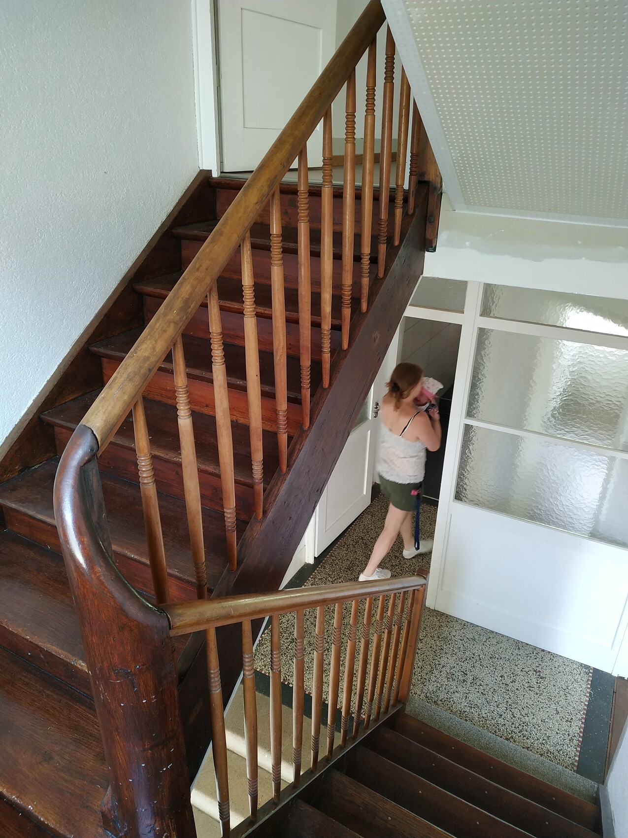

Anbei paar Fotos vom Haus und den Problemen. (Grenzbauweise, Grundfläche ca. 9x9m, Deckenhöhe knapp 2,6m, sitzt auf einem 510m² Hanggrundstück.)
Mehrfamilienhaus mit weißer Putzfassade, geschlossene Rollläden, Dachspitze
Innenraum mit freigelegten Holzbalken und Ständern, dunkler Holzfußboden, zwei Fenster.
Innenansicht einer dunklen Holztreppe mit Geländer; Frau steigt die Treppe hinab.
Leerer Raum mit Holzboden, offener Tür, Fenster rechts, Sonnenlichtfleck auf dem Boden.
Dachbodenraum mit Holzdielen, dunklen Balken, gelber Dämmfolie an der Decke und kleinem Fenster.
3D-Haus mit rotem Ziegeldach und grünen Fensterläden, mehrstöckig.
Jetzt zu unschönen Bildern:
Fenster mit Rollladen, darunter eine aufgerissene Wand; Schutt und Bruchstücke am Boden.
Freigelegter Holzträger in bröckelndem Beton, umgeben von Schutt auf einer Baustelle.
Fensterrahmen in einer beschädigten Wand, bröckelnder Putz und freiliegendes Mauerwerk.
Zweistöckiges Haus mit rotem Ziegeldach, grünen Fensterläden, Terrasse mit Esstisch und Garten.
