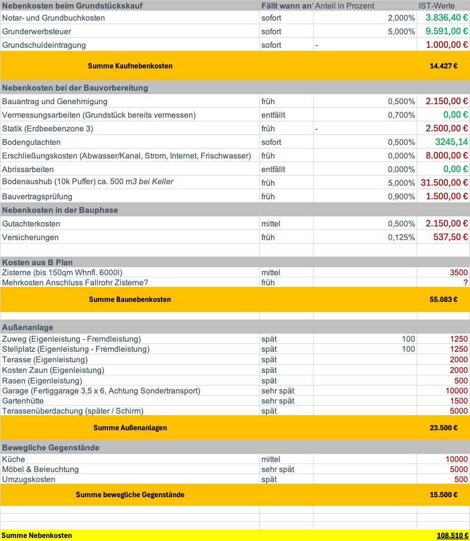

Parallel haben wir die "Nebenkosten" mal neu aufgerollt und besser aufgeteilt und auch wann sie denn grob anfallen. Sofort = vor Baubeginn Diese Diskussion verschiebe ich in einen anderen Thread. Kann aber gerne auch hier fortgeführt werden daher mal reingepackt.
Grün ist sehr sicher, rot sind Schätzungen
Kostenübersicht: Nebenkosten beim Grundstückskauf, Bauphase und Außenanlagen.

Deine Kosten für Bauantrag sowie Statik halt ich aus Erfahrung für zu gering, zumindest wenn das ein Architekt und Statiker macht. Erschließung der Anschlüsse könnte passen oder ein bisschen zu wenig sein.
Deine Posten für Zuweg, Stellplatz, Terrasse sind viel zu gering. Selbst wenn du kostenlos an einen Bagger kommst, reicht das nicht.
