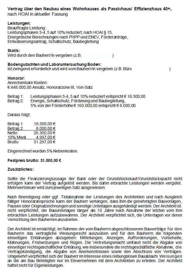

Das sind zu wenige Infos um es zu beurteilen. Orientiere dich mal an einem HOAI Rechner. Gib dort die anrechenbaren Kosten für den Bau an, mit Mittelsatz und III und dann bekommst Du für jede Phase die Kosten die ein Architekt nach HOAI verrechnen darf, zzgl. 3-5% Nebenkosten.
Wir haben bis zur Leistungsphase 4 beauftragt (4500€ ,nicht nach HOAI) danach hat unser Baukoordinator übernommen.

Für welche Leistungsphasen überhaupt ? - bist Du sicher, das mit den drei Planungen richtig zu interpretieren ?
Ist das Doppelhaus ein Spiegelklon, oder jede Hälfte individuell ?

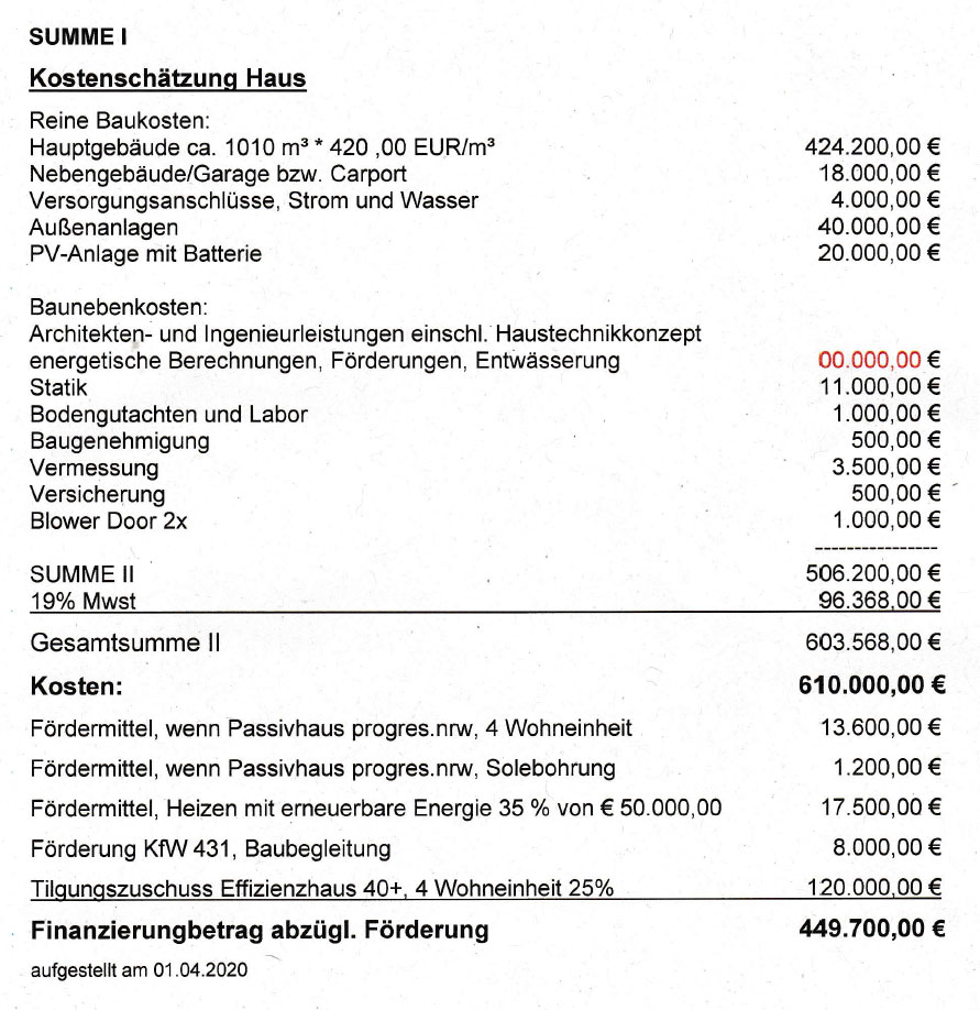

Ich habe euch anbei mal das Angebot angehängt vielleicht hilft das weiter
Muss mich noch mehr ins Thema einlesen...
Kostenübersicht Bauvorhaben: Planung, Nachweise, Wärmeschutz, Bewehrung, Schallschutz; 8.100,00 €
