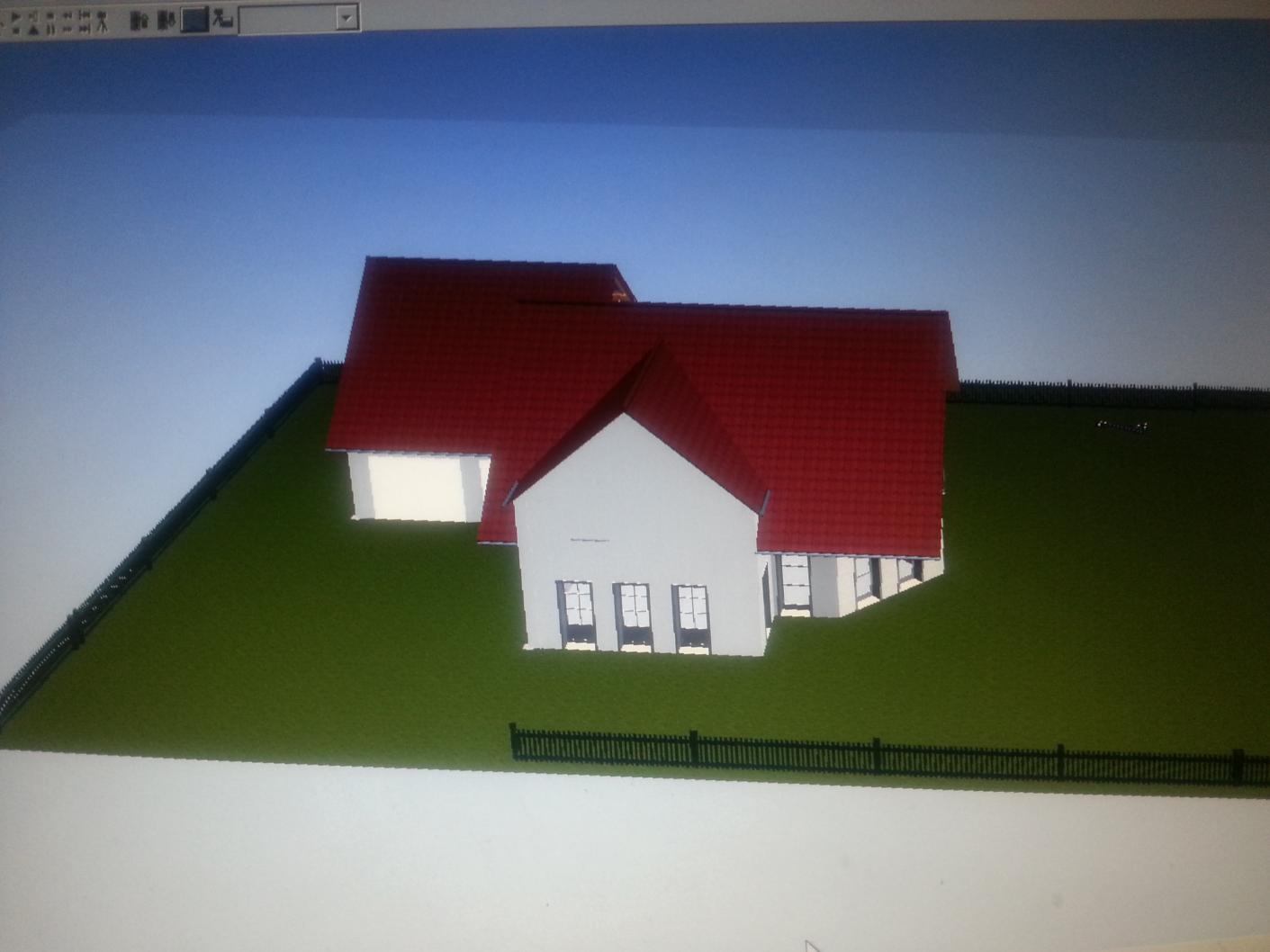

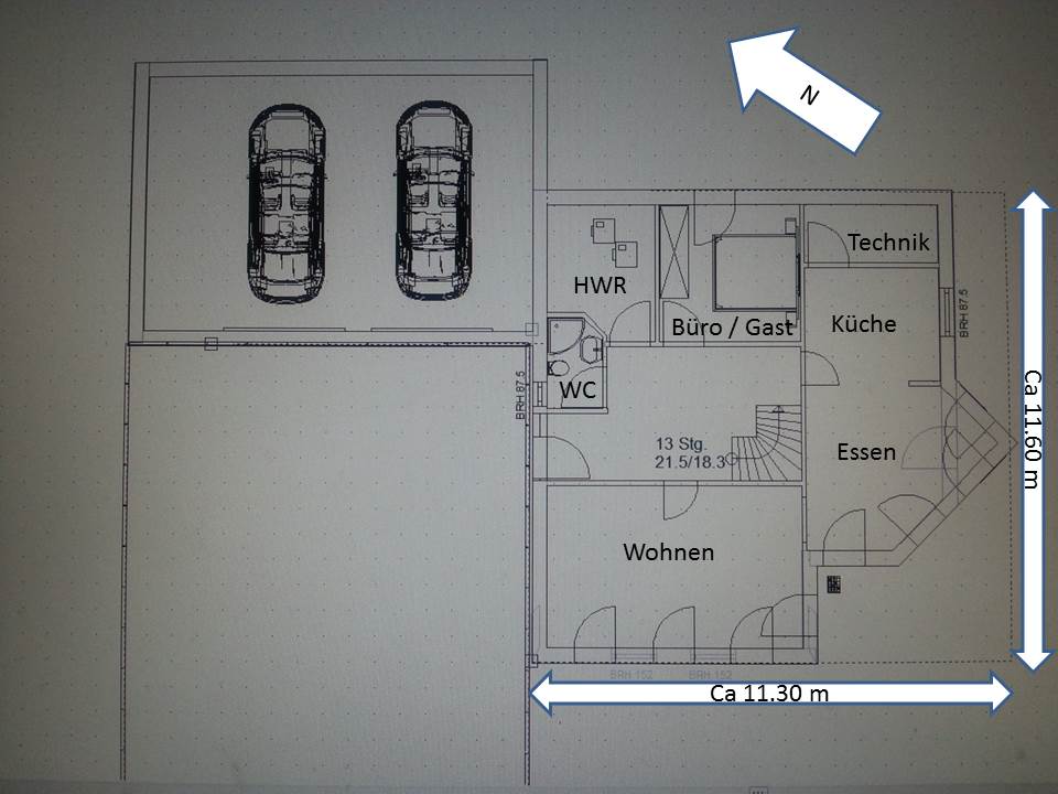

wir haben uns mal hingesetzt und sind unser Haus am planen.
Dadurch das wir es im Grundriss umplanen müssen, kommen wir bisschen in Vorstellungsnöte.
Wir wären daher dankbar für Ideen von Euch, auch gerne aus den Erfahrungswerten heraus.
Das Problem besteht bei der Planung des Erdgeschosses:
Es soll folgendes Beinhalten:
1. Wohnzimmer
2. Esszimmer
3. Küche
4. Hinter der Küche Anschlussraum, da die Anschlüsse von der rechten Seite kommen.
5. Gäste-WC mit Dusche
6. Hauswirtschaftsraum mit Zugang zur Garage und evtl. Zugang nach draußen
7. Büro / Gästezimmer
Anpassung des Hauses soll so bleiben aufgrund der Himmelsrichtungen.
Besten Dank schon mal im Voraus.

welcher Raum soll was sein? Wo ist Norden und die Ausrichtung/Position auf dem Grundstück? Welche Maße hat das Haus/die einzelnen Räume?
Viele Grüße
Michael

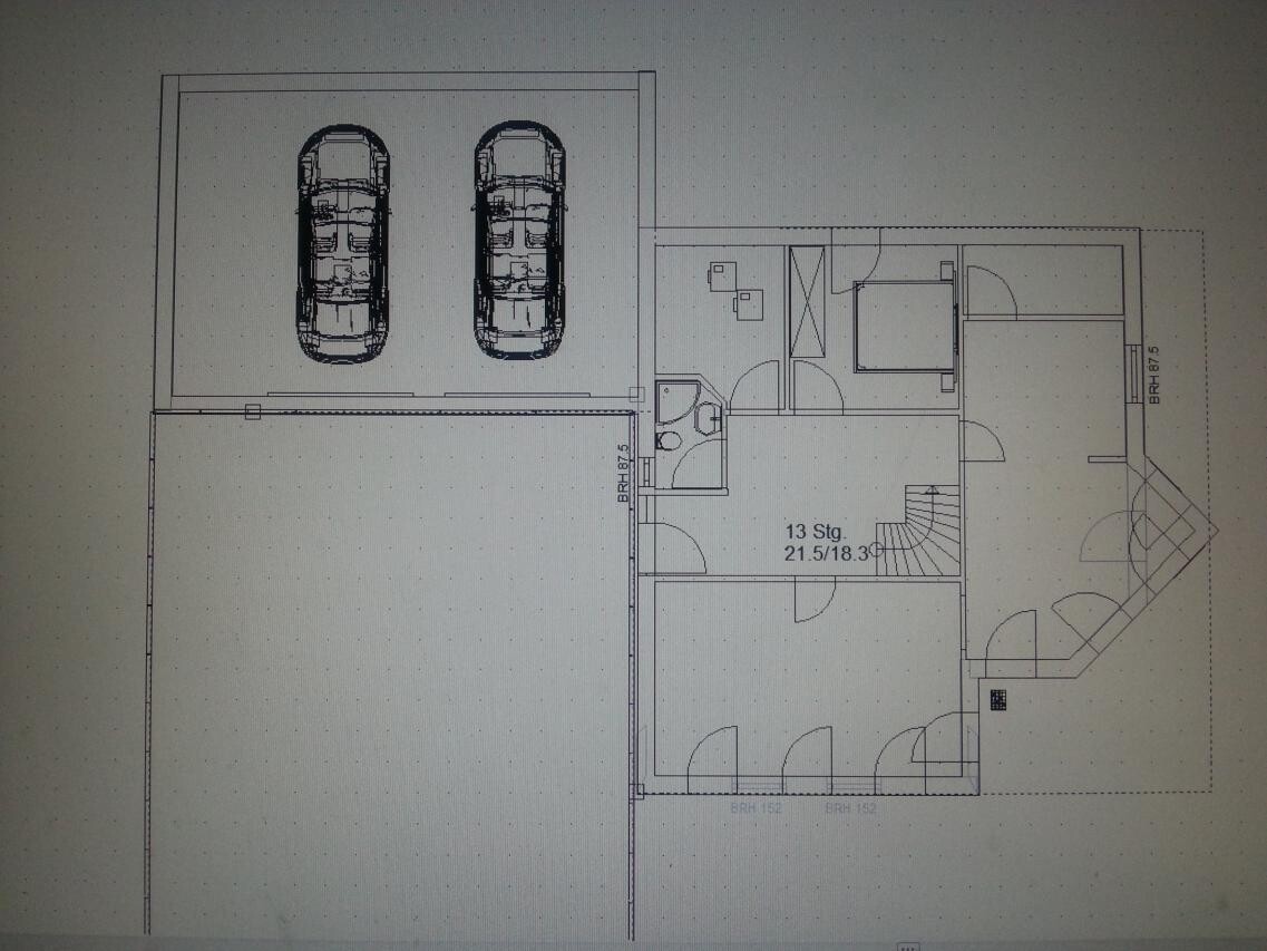

Treppe geht so gar nicht - es ist gar keine, eher eine Stiege. Mindestmaße sollten da eingehalten werden, das gibt auch Dein Programm an "auf Mindestmaße bringen".
Erst die Treppe, dann der Rest Da wir den weiteren Rest nicht kennen, können wir keinen Rat geben, wohin die Treppe noch kommen könnte...
