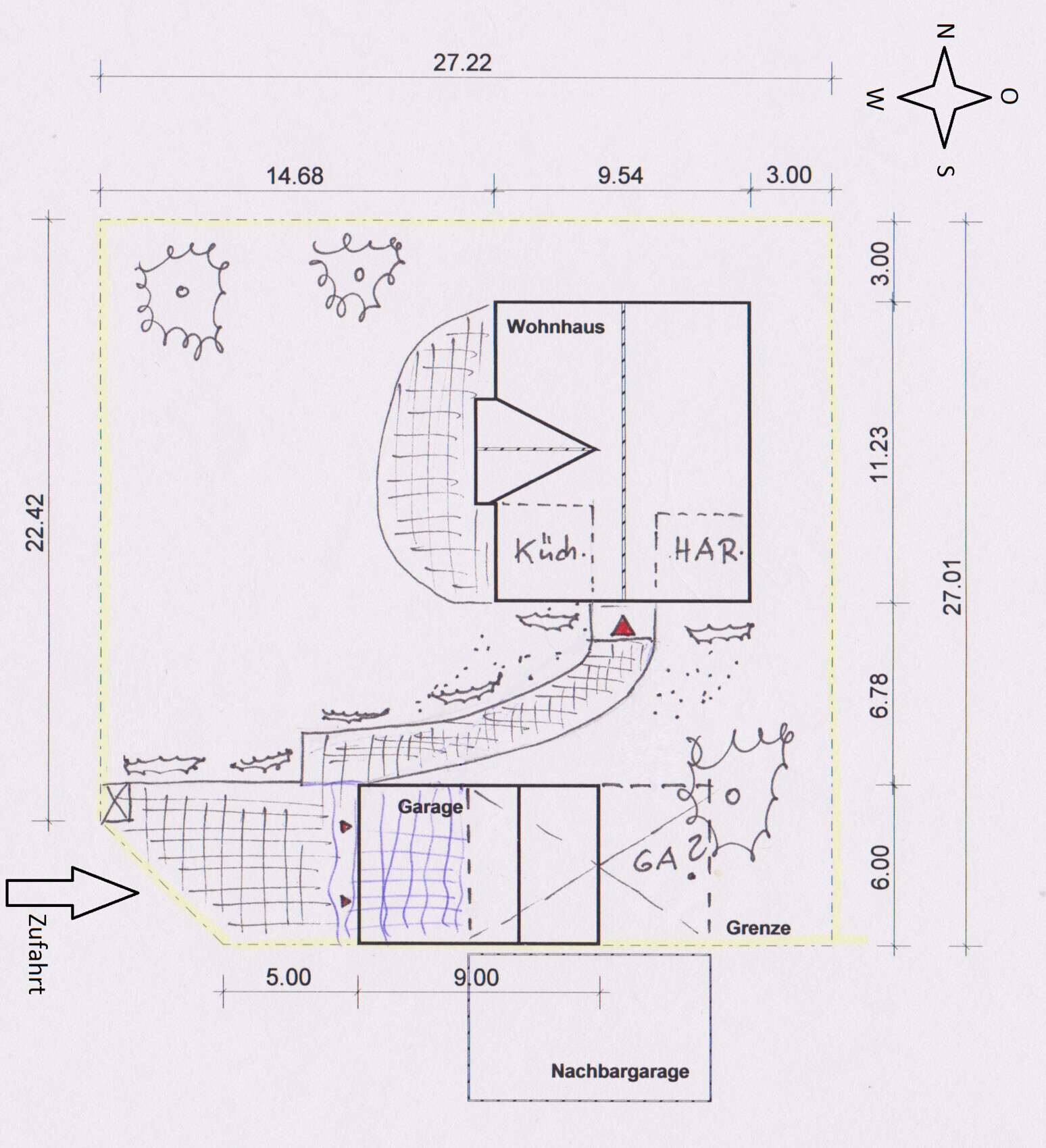

Welche Hausausrichtung ist sinnvoller?

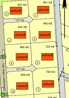

die Straße ist schon fertig, wir müssen über Eck aufs Grundstück.
Lageplan mit mehreren Baugrundstuecken, Groessenangaben in m2, teils verkauft

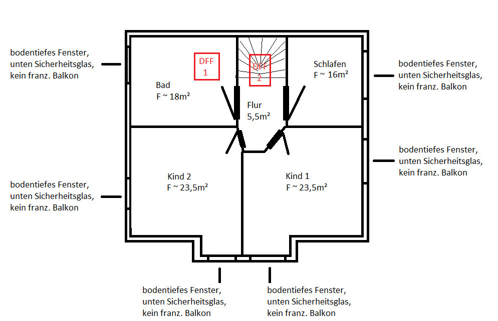

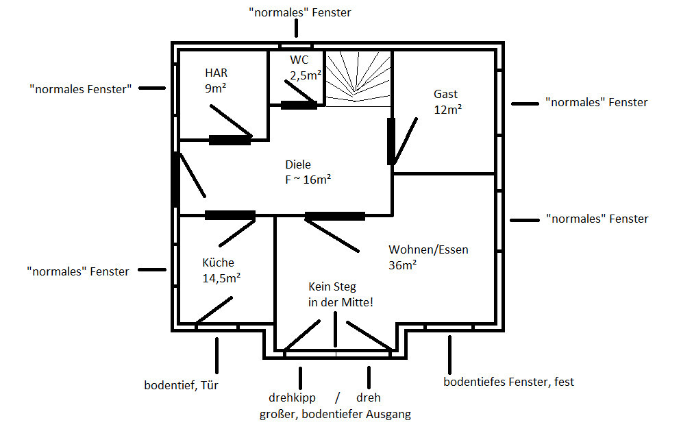

Die Grundrisse sind noch nicht ausgereift, ich hänge sie aber trotzdem mit an. Es handelt sich hier um die Südausrichtung. Bei der Ausrichtung nach Westen würden wir alles einmal spiegeln. Die Zeichnungen sind nicht maßstabsgetreu.
Grundriss eines Hauses mit Küche, Wohnen/Essen, Diele, WC, Gast; Fenster nach außen.
Grundriss eines Wohnraums mit Flur, Bad, Schlafen, Kind 1, Kind 2; bodentiefe Fenster.

Zufahrt zum Grundstück von Ost ist nicht möglich, richtig? Was ist auf der Ost-Seite?
Ich fang mal vorne an:
- Habt Ihr schon mal überlegt, das Haus weiter nach Westen zu setzen und den Garten/die Terrasse Richtung Süd/Ost zu machen?
- Wenn ja: Garage auf die West-Seite wie im ersten Entwurf. Wenn nein: Garage im Süden.

- Erdgeschoss:
-- Ihr habt zwar einen großen Flur aber kaum Nutzfläche für Garderobe, Schränke und ähnliche
-- Vielleicht HAR und WC tauschen, dann kann man davor eine schöne Ecke für ne Garderobe schaffen.
-- zusätzliche Idee: Küche und Wohnzimmer tauschen. Also Wohnzimmer in die Süd-West-Ecke und Küche in den Süd-Osten.
-- Möblierung von Wohnzimmer und Küche stelle ich mir so etwas schwierig vor. für Küchenzeile bleibt nur die Wand zum Wohnzimmer, für eine 4-köpfige Familie eher klein. Wohnzimmer: in den Erker Esstisch? Wohnecke Richtung Gästezimmer? Wo kommt dann der Fernseher hin?
- Obergeschoss:
-- Das Verhältnis Kinderzimmer zu Schlafzimmer finde ich sehr unausgewogen. Im Schlafzimmer könnte es sehr eng werden und einen Platz für einen Kleiderschrank seh ich so nicht.
-- Warum im Bad das Doppelflügelfenster? Im Bad würde ich mir auf der Seite ein bodentiefes Fenster gut überlegen.
