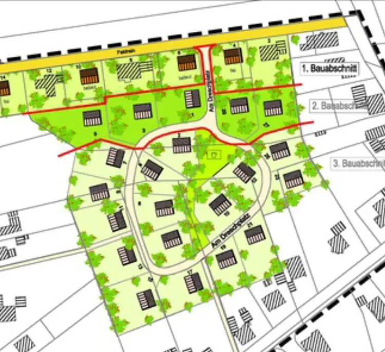

Die Entscheidung ist halt schwer, da wir ein nordgrundstück haben welchen über eine lange Einfahrt in der Süd/West Ecke erschlossen ist. Am einfachsten ist die ostausrichtung, dann hätte man aber ca. 14uhr keine Sonne mehr auf der Terrasse.
Der Blick ist Richtung Norden am besten, dort ist noch eine Reihe Häuser vorgelegt und dann kommt Kilometer nichts mehr.
Ich habe mal ein Foto angehängt. Unseres ist die 27. das Foto ist genordet.
Grundstück ohne Einfahrt ca. 27mx27m

Sorry, aber es ist keine Zahl zu lesen.
Was würd ich zur Zeit für eine Nordterrasse geben. Bei der Wärme in diesem Land ohne mal Wasser von oben sehnt man sich auch mal nach Schatten.
Ost wäre auch nett. Da man das Wetter bei uns nicht mehr kalkulieren kann, tendiere ich immer zu mehreren Teilzeitterrassen. Wichtig finde ich, dass genug Tageslicht im Essraum/Allraum vorhanden ist. Aber ein Raum mit Westfenster kann auch eine Nordterrasse haben, ein Raum mit Südfenster eine Ost-, Süd- oder Westterrasse... usw.
Ohne Skizze mit dem Raumprogramm geht da nichts.
Und, man braucht auch das mögliche Baufenster innerhalb des Grundstücks, um das genauer zu sagen. Wenn ich 27 richtig erkannt habe, dann sehe ich da aber auch eine schöne West bis Nordwest-Terrassenlage.
