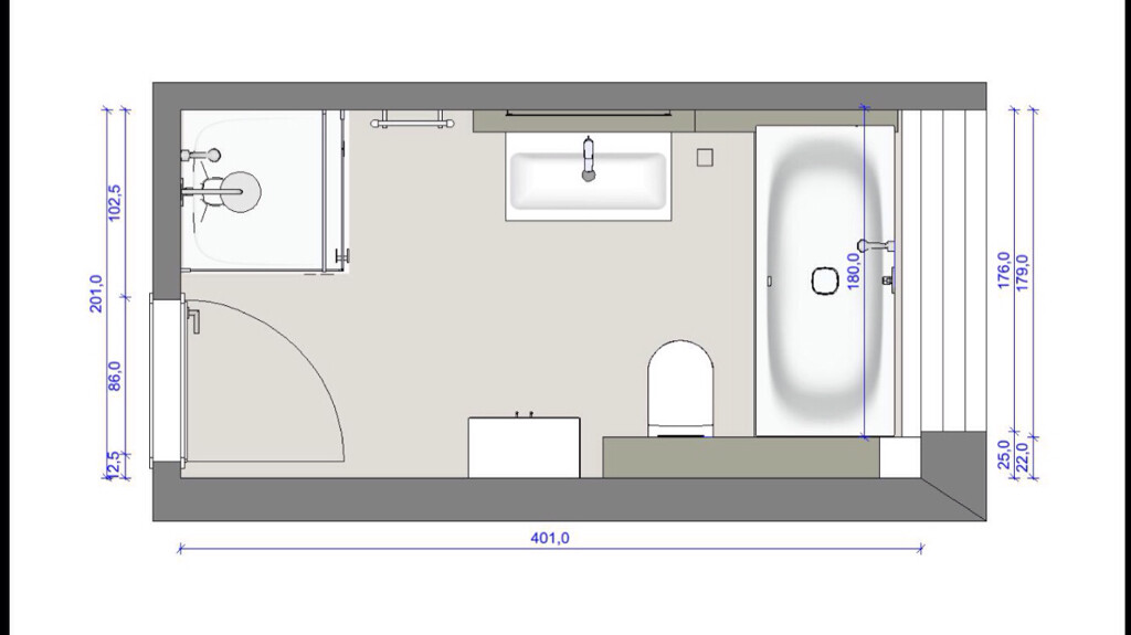

@ypg Das habe bislang bei jeder Planung gemacht. Wir hätten dann 0,80 cm zwischen Dusche und Waschbecken.
Du hattest zu Beginn geschrieben du hättest eine Idee und wolltest was skizzieren. War bei meinen Vorschlägen deine Idee dabei?
Ich bin immer noch am nachdenken
Badneuling26
@ypg schade
Ich bin immer noch der Meinung das alles auf der rechten Wand und das öffnen der Duschtür Richtung Toilette "am besten" wäre.
Welche Variante hättest du vorgezogen?
Wie du sagst die 2,01x4 sind nun mal nicht perfekt, sodass man an irgendeinem Tod sterben muss

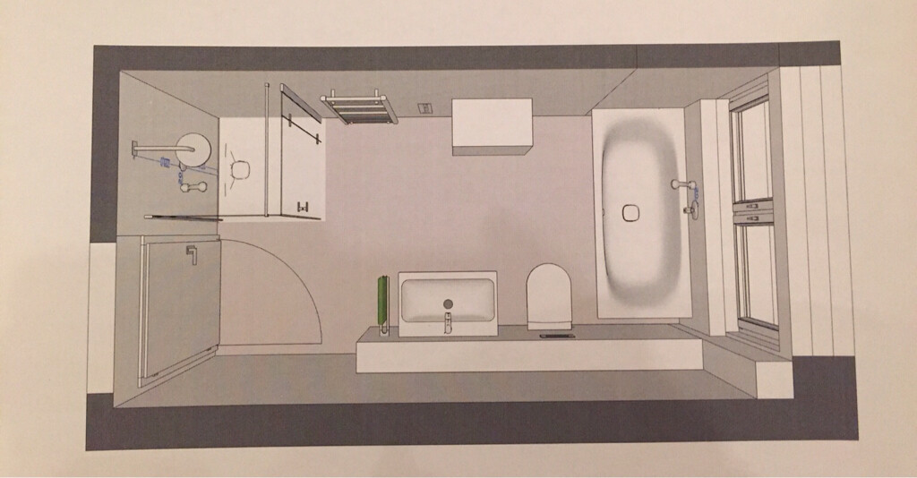

Der Entwurf aus #11 gefällt mir am besten - der hier zuerst angehängte
Man kommt gut rein, also es ist offen und lädt ein, hat eine "große" rechteckige Bodenfläche, verschiedene Plätze an den Wänden für Schrank und Regale (kein Aneinanderreihen von Möbeln)
und Platz für Bewegung.
Badezimmer-Grundriss: Dusche links, Waschbecken oben, Toilette in der Mitte, Badewanne rechts.
Badezimmer-Grundriss von oben mit Badewanne, Dusche, Waschbecken und Toilette
Grüsse
Badneuling26
Danke @ypg
Bei dieser Variante war das Problem, dass zwischen Waschbecken und Toilette 0,65 Abstand waren.
Wir werden nun ein Gäste-WC machen lassen.
Vielleicht ändere ich dann noch mal die Planung für das Bad.
Ich male nach das ganze mal erneut.
Fändest du die Dusche jetzt wo sie ist besser? Oder lieber dusche mit Tür tauschen? Lg
nelly190
und Platz für Bewegung. Anhang anzeigen
Grüsse
Unser altes Bad steht genau so. Nur die Tür und die Dusche sind getauscht. Und ich finde es voll gut. Ohne Mega Platz Verschwendung.
Nur das dort keine Vorsatzwand ist. Sondern es steht ein Freistehendes Klo mit Spülkasten hinten auf die Toilette geschraubt. Abfluss ist dann nach unten.
Das würde euch hier auch enorm helfen, denn dann entfallen die 20 cm Kasten. Wieso eigentlich soviel ?
