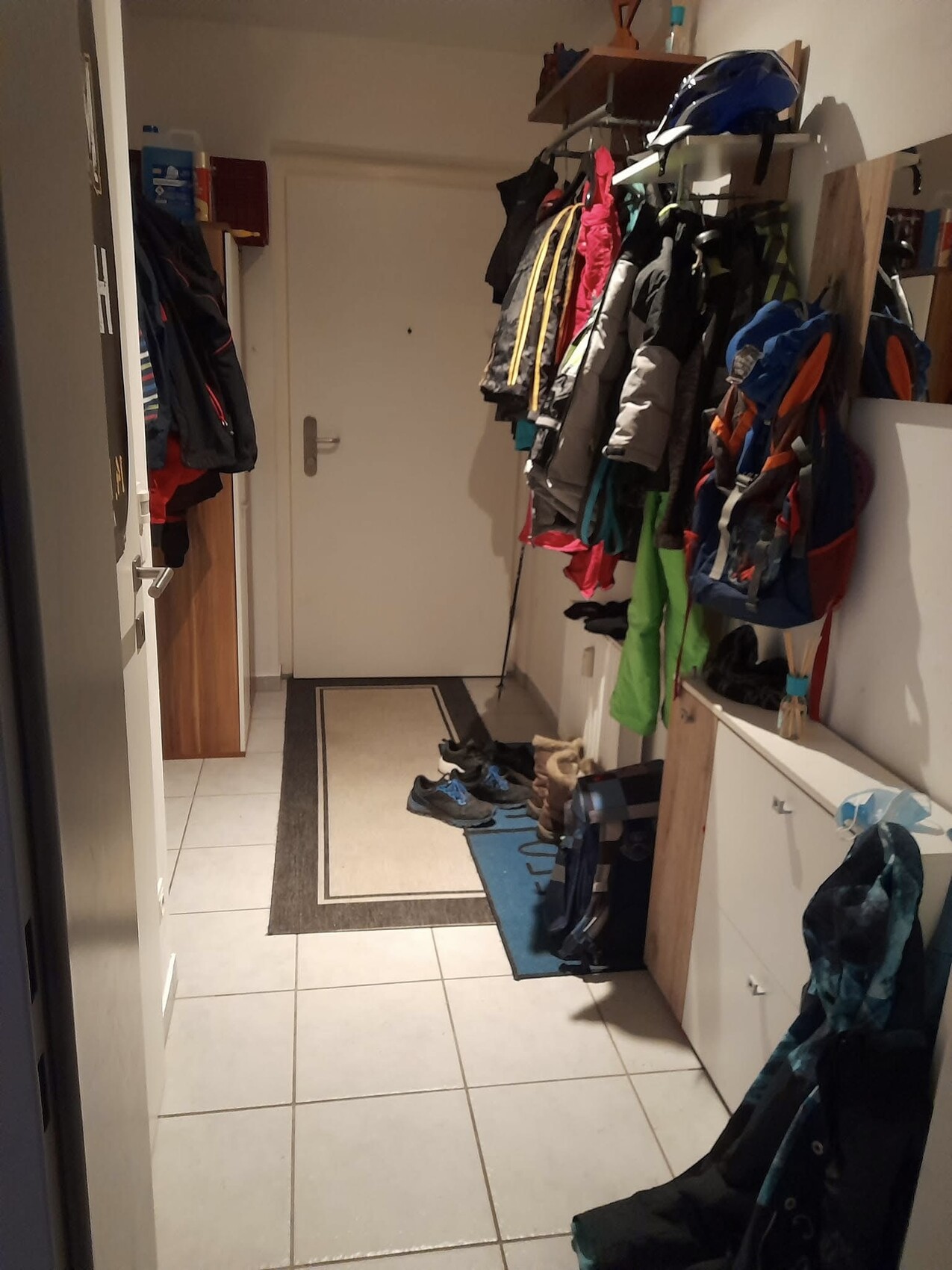

Garderobenschrank: eigentlich wollen wir gar keinen Schrank sondern Kleiderhaken.
Lach, ich kenne einige, da ist oberste Prio beim Haus: keine sichtbaren Jacken mehr. Ich sag da nichts mehr zu, hat @haydee auch schon gut beschrieben.
Sieht für manche vielleicht nicht ganz so aufgeräumt aus,
Großeltern (zumindest unsere) stören sich an der Unordnung sonst (auch wenn sie es mal akzeptieren),
