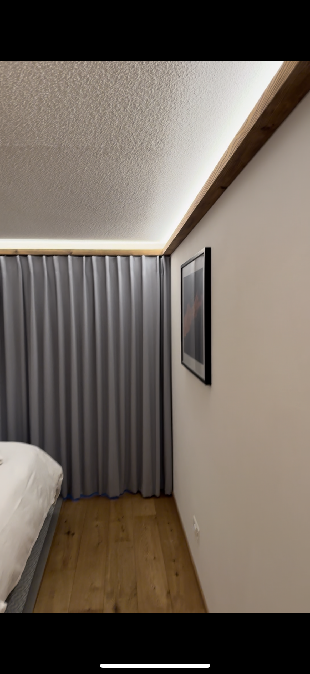

Ich würde sehr gerne mehrere Räume mit indirekter LED Beleuchtung ausstatten.
Habe mir dabei gedacht, dass ca. 10cm unter der Decke eine Liste angebracht wird.
In dieser Liste wird das LED Bad platziert.
Im Anhang ein Bild, wie ich es mir ungefähr vorstelle.
Der Trafo soll auch auf dem Brett versteckt werden.
Dort wo es ein Fenster hat würde ich die Leiste auch als Vorhangschiene brauchen.
Hat jemand so etwas bereits umgesetzt?
Auf was muss ich achten und wie kann ich die Leiste befestigen?

Hi,
Ich habe das genau so umgesetzt. Habe für die Befestigung die Vidga Wandhaken und Schiene von ikea verwendet. Auf das Brett auf der Rückseite ein Aluminium Profil geschraubt, dieses dann wieder an die Ikea Haken befestigt. Auf dieses Aluminium Profil ist auch der cob led streifen.
Netzteil entweder hinter dem Brett oder oben auf die Gardinenschienen am besten gleich ein Dimmbares nehmen.

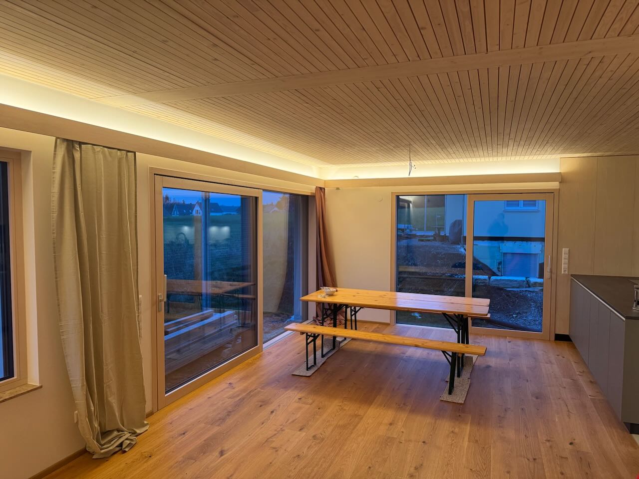

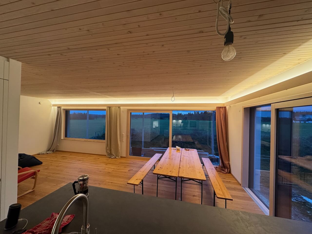

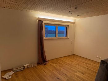

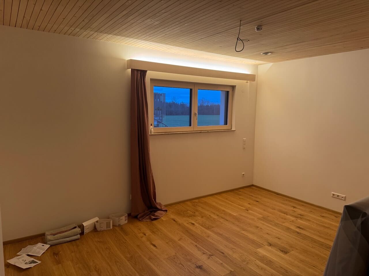

Hi,
Sieht schön aus.
Ich möchte die als Beleuchtung für fast alle Räumlichkeiten nutzen.
Gibt es evt. noch Lösungen, wo die Leiste/Brett etwas dünner ist?
O
os24laenger
Glaub von der Stange gibt es da eh nichts, daher du kannst die Leisten so dünn oder dick sägen wie du willst
