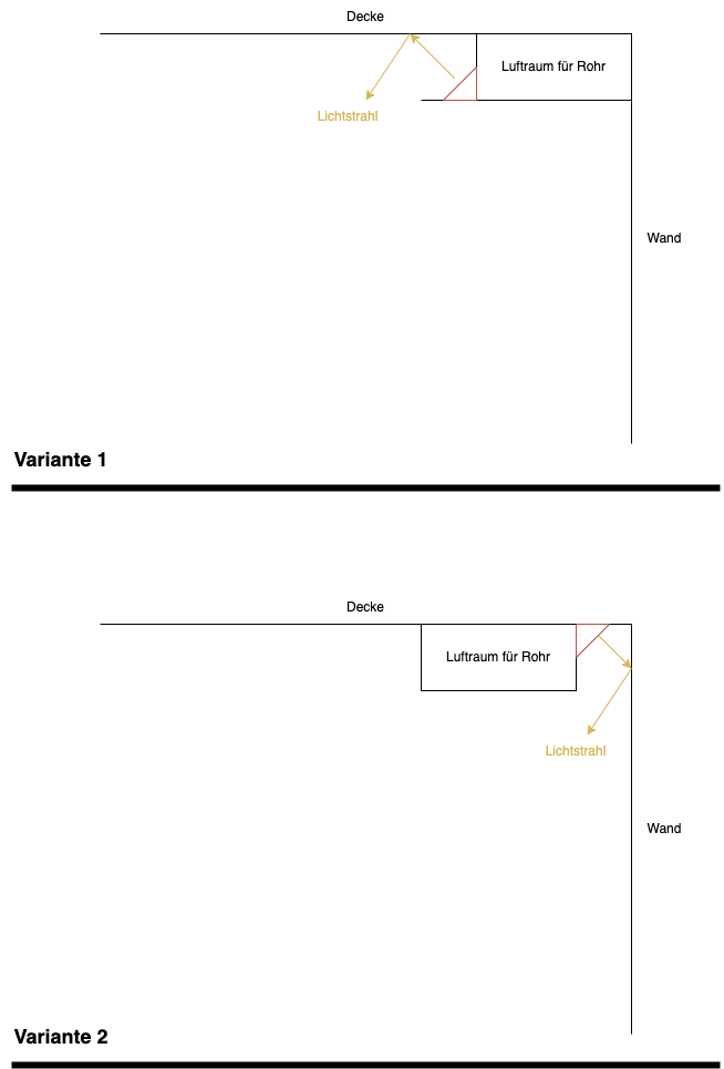

Ich hatte noch Kontakt mit dem Elektriker. Dabei sind noch andere Ideen aufgekommen.
Was haltet ihr von diesen Varianten?
Wo liegen die Vor- und Nachteile?
Schematische Darstellung zweier Varianten: Decke, Wand rechts, Luftraum für Rohr, Lichtstrahlpfad.
