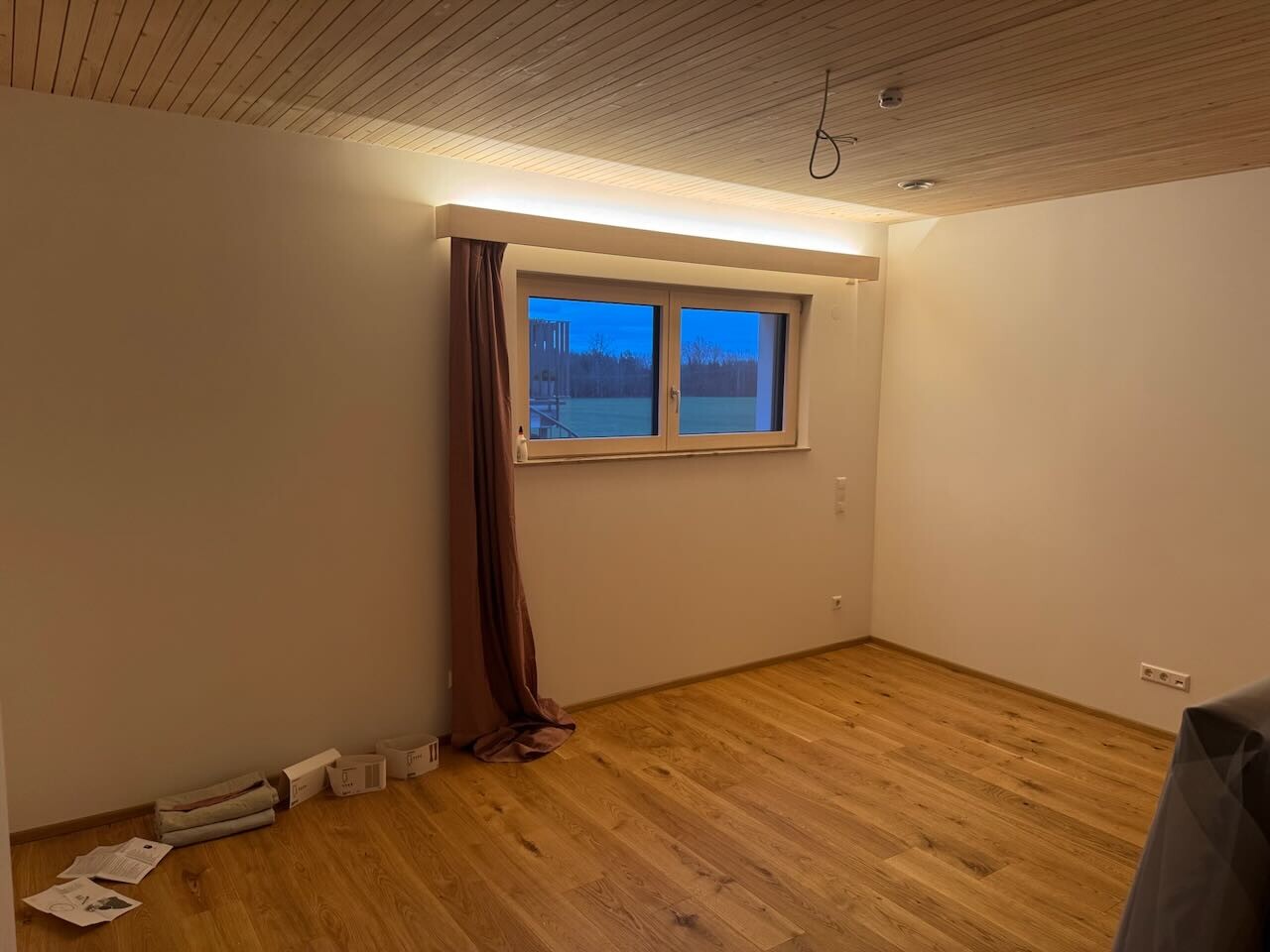

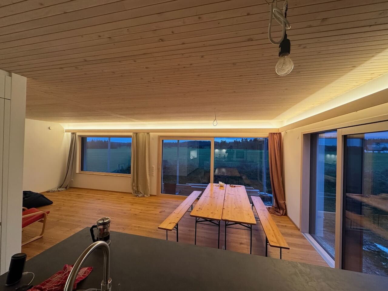

os24laenger 18.07.2025 08:15
Hi,
Ich habe das genau so umgesetzt. Habe für die Befestigung die Vidga Wandhaken und Schiene von ikea verwendet. Auf das Brett auf der Rückseite ein Aluminium Profil geschraubt, dieses dann wieder an die Ikea Haken befestigt. Auf dieses Aluminium Profil ist auch der cob led streifen.
Netzteil entweder hinter dem Brett oder oben auf die Gardinenschienen am besten gleich ein Dimmbares nehmen.

natbur01 19.07.2025 07:16
os24laenger schrieb:
Hi,
Sieht schön aus.
Ich möchte die als Beleuchtung für fast alle Räumlichkeiten nutzen.
Gibt es evt. noch Lösungen, wo die Leiste/Brett etwas dünner ist?
os24laenger 19.07.2025 08:24
Glaub von der Stange gibt es da eh nichts, daher du kannst die Leisten so dünn oder dick sägen wie du willst
