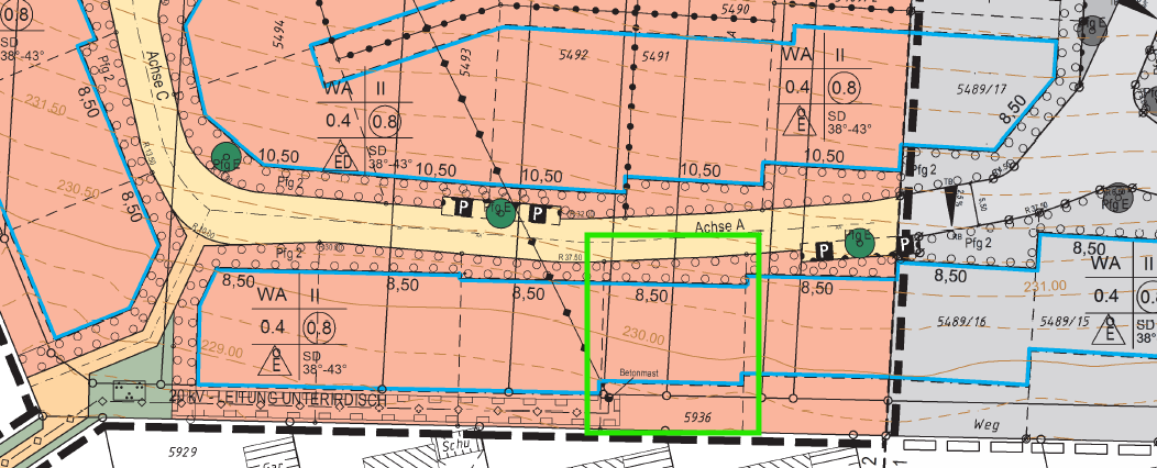

Größe des Grundstücks 392 m²
Hang Nord-Süd-Gefälle ca. 1,5 m auf 21 m
Grundflächenzahl 0,4
Geschossflächenzahl 0,8
Baufenster, Baulinie und -grenze siehe Bebauungsplan
Randbebauung Grenzabstände im Sinne der offenen Bauweise
Anzahl Stellplatz 1,5 (aufrunden) pro Wohneinheit also 2
Geschossigkeit II
Dachform SD 38-43 Grad, Krüppelwalmdach- oder Doppelpultdach
Stilrichtung ?
Ausrichtung Ost-West
Maximale Höhen/Begrenzungen 8,5
weitere Vorgaben Zisterne mit 4,5m³ wird empfohlen Garage: mit Satteldach oder begrüntem Flachdach, Carports ? Aufschüttung bis 1,8 m erlaubt
Stilrichtung, Dachform, Gebäudetyp Befreiung Satteldach auf 30 Grad ? Bungalow

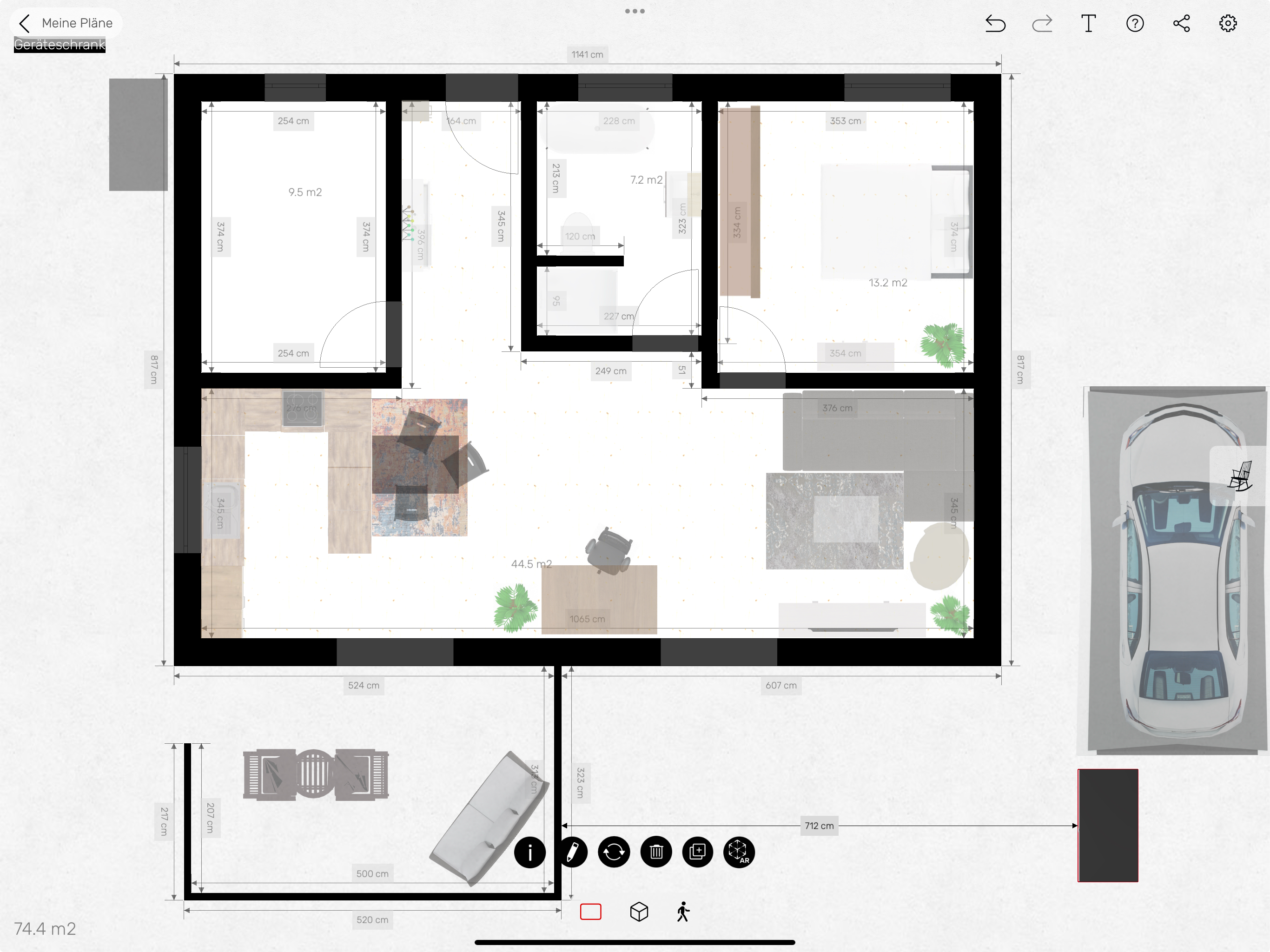

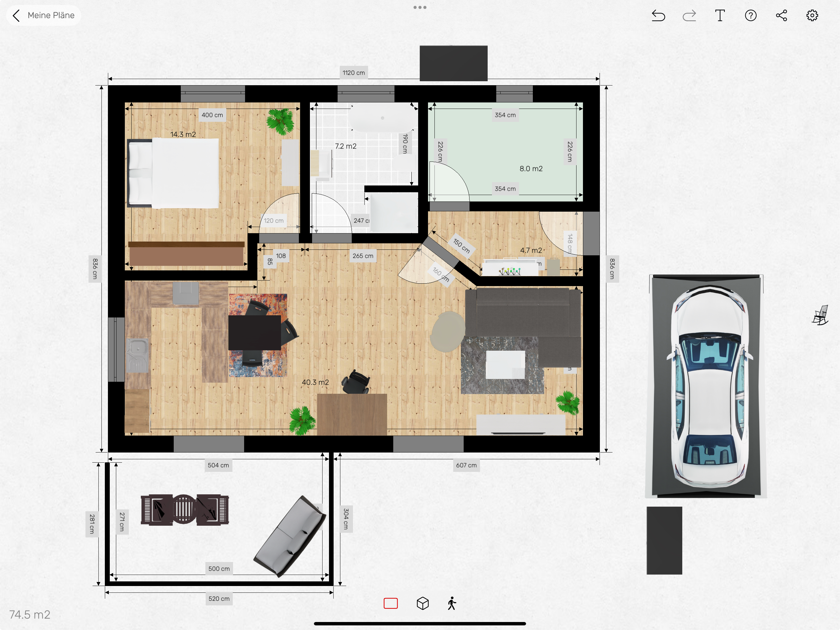

weitere Wünsche/Besonderheiten/Tagesablauf, gern auch Begründungen, warum dieses oder das nicht sein soll - kein sep. Büro für Homeoffice da ich nicht die meiste Zeit des Tags in einem kleineren Raum sitzen möchte, sondern im Wohnzimmer mit Blick in den Garten - ausziehbare Treppe zum Dachboden (zusätzlicher Stauraum) - Wand im Schlafzimmer für Schrank mind. 2,75 m - Wand im Wohnzimmer mind. 2,45 m für Lowboard mit TV - Badewanne - fraglich ob nötig - größere Dusche 90x120 m mit gefliester Trennwand (Vermeidung von Glaswand)
Von wem stammt die Planung: DIY, Grundlage waren Grundrisse von Hanse Haus und diverser anderer Anbieter von kleinen Häusern
Was gefällt besonders? Warum? offener Wohn-Ess-Arbeitsbereich im südlichen Teil des Hauses, Hauswirtschaftsraum nicht in der direkten Nähe des Schlafzimmers (Geräuschkulisse Technik)
Was gefällt nicht? Warum? evtl. Diele/Eingangsbereich recht klein

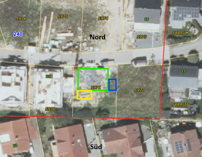

weitere Überlegungen Hauslänge max 11,5 m weil Grundstücksbreite ca. 18 m - Carport 3 m - Grenzabstand 2,5 m, 1m Puffer falls Grundstück kürzer als 18 m (gemessen auf Boris BW) Carportposition kann auch im Westen sein um so viel Grünfläche wie möglich zu haben und dem Gefälle etwas zu entgehen: Haus mit Längsseite parallel zur Straße aktuell noch keine Präverenz bzgl. Massiv oder Holz, KFW 55 oder 40 oder X
Außenanlagen - Terrasse ca. 15 m² ebenerdig zum Haus - Rasen darf Gefälle haben - Carport mit Stellplatz davor
Erdarbeiten südliche Grenze: Stützmauer nötig zum Abfangen des Hangs, Nachbarn (rechts und links) haben dies mit 1,4 m L-Steinen oder Hohlblocksteinen durchgeführt, grobes Angebot von Erdbauer liegt vor (Mauer, Einebnungsarbeiten, Verdichten und Vorbereitungen für Bodenplatte, Bodenplatte, Terrasse und Carport (=Kranstellplatz) schottern, Entwässerung, Erdungsband, Mehrsparte, Baustelleneinrichtung usw. komplett ca. 60.000 Euro)
Und anbei ein Ausschnitt des B-Plans und eine grobe Zeichnung des Hauses (grün), Carport (blau) und Terrasse (gelb) auf dem Screenshot von Boris BW.
Auch meine ersten Grundriss-Gehversuche habe ich hängen an (einmal mit Eingang im Norden und einmal im Osten). Sicherlich hab ich für's Grundrisszeichen das falsche Tool verwendet, hoffe man kann trotzdem was rauslesen bzw. verwenden.
Freue mich auf konstruktive Kritik.

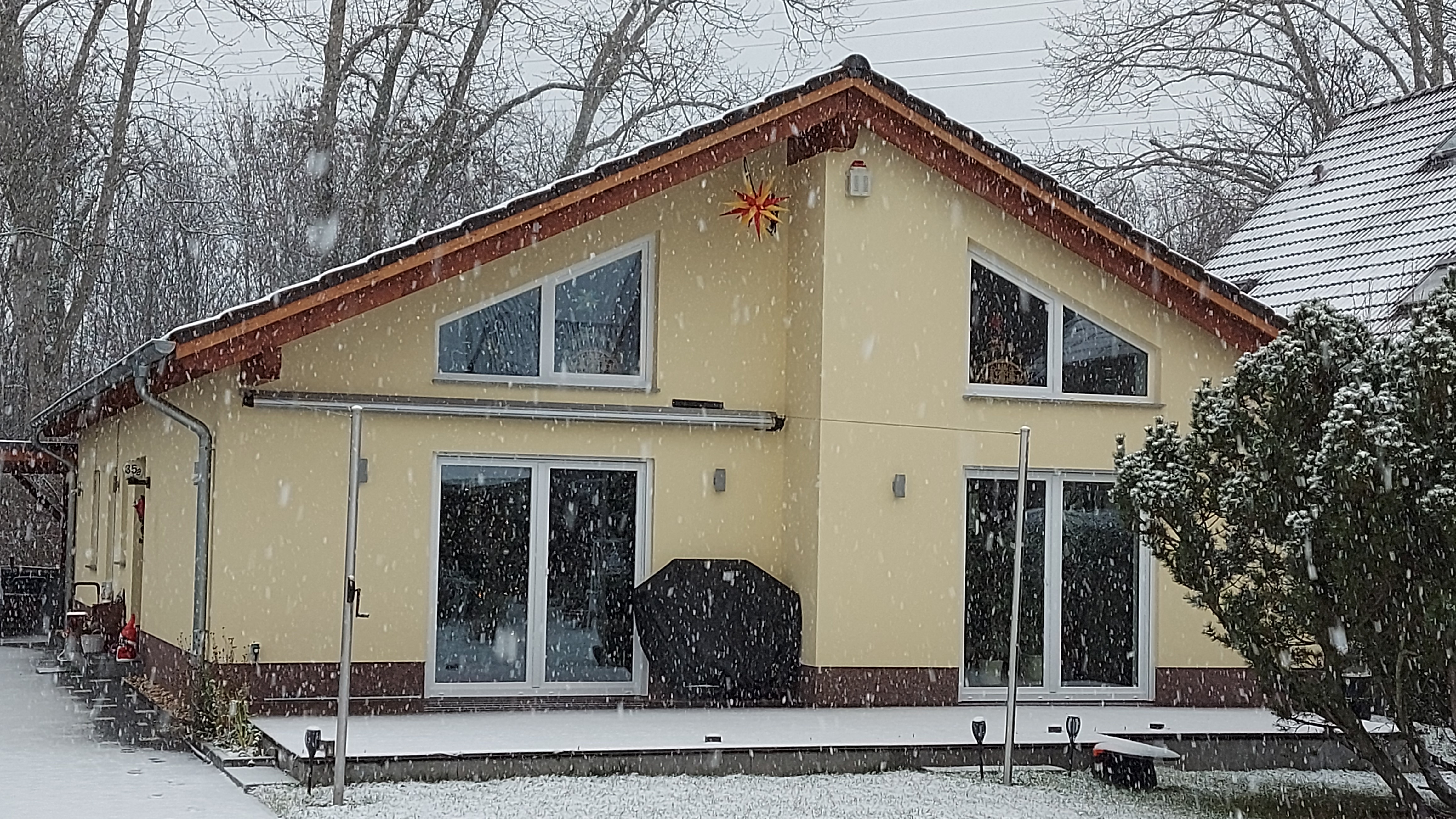

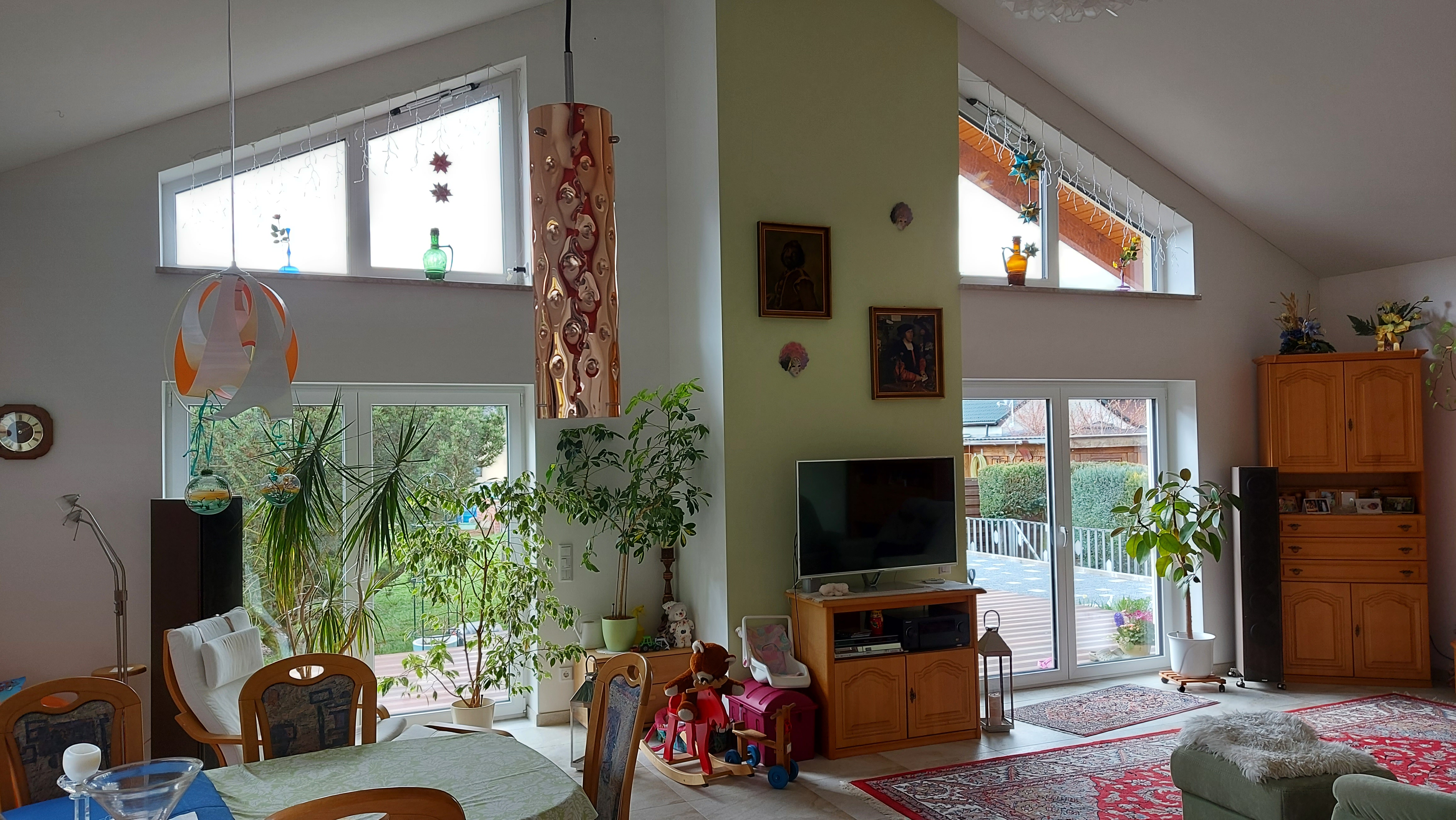

wir haben einen Bungalow.
Mein erster Gedanke ist, warum das Satteldach nicht drehen,
du erhältst mehr Stehhöhe,
kein Bild von Baracke,
deine Südwand ist dein Highlight,
offener Raum mit Oberlichtern.
Material würde ich gefüllte Ziegel nehmen als massiv, oder Zimmerei als nicht massiv.
Ein drittes kleines (10qm) Zimmer braucht man immer, oder die Option das mit Regalen/Leichtbau abzutrennen.

@Nida35a vielen Dank für Deinen Input - tolles Haus, gefällt mir gut.
Wie putzt Du die 3-eckigen Fenster ? Bei der Hausausrichtung hatte ich den Gedanken die Längsseite parallel zur Strasse zu stellen um so viel Grünfläche wie möglich zu haben und dem Gefälle nach Süden etwas zu entgehen. Und bei einer Dachneigung von 38 Grad sieht die Giebelseite ja nicht so toll aus, daher die Ost-West-Ausrichtung zu den Nachbarn. Aber stimmt schon, hat dann was von einer Baracke von der Straßenansicht her. Da mein Budget ja begrenzt ist, weiß ich nicht ob eine Abweichung von "quadratisch, praktisch, prima" im Budget wäre. Und die Längsseite des Hauses als Giebelseite sieht man nicht oft... Ich hätte auch gedacht, dass es besser ist südlich eine große Dachfläche zu haben da ich eine Photovoltaikanlage installieren muss (Baden-Württemberg).
