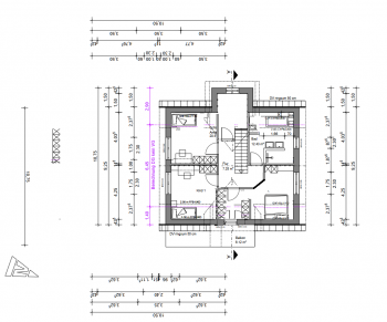

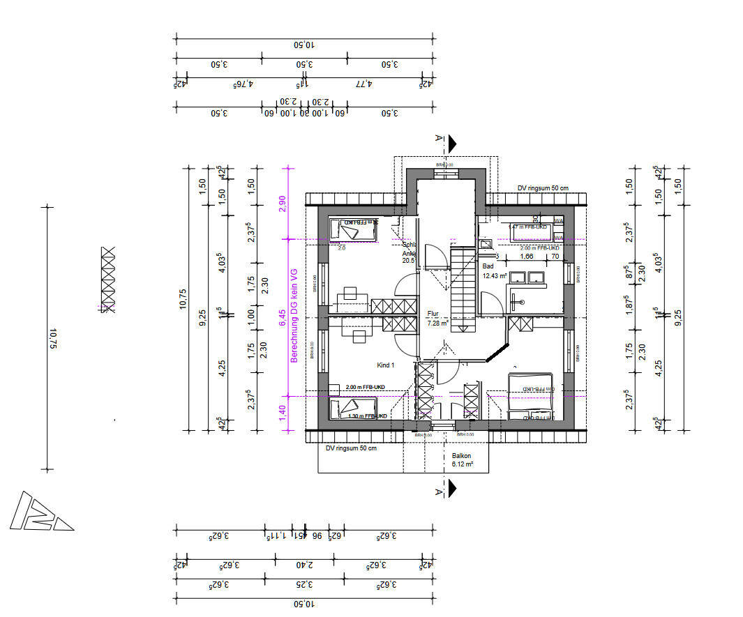

Hi,
danke nochmals.
Vom Planer gibt es bisher nichts neues, der verdaut vermutlich noch.
Der ursprünglich gezeigte Plan war übrigens die dritte Iteration, wobei zwischen zwei und drei nur zwei Tage lagen und wir den zweiten nicht besprochen hatten. Der erste Vorschlag kam vor drei Wochen, von daher ist da jetzt nicht extrem viel Energie von unserer Seite hineingeflossen.
Ich melde mich sobald der Planer sich meldet.
Bis dahin habe ich dennoch einen kleinen Rettungsversuch für das OG unternommen um die Wartezeit zu überbrücken. Einfach nur in Paint Wände hin und hergeschoben, deswegen nicht wirklich hübsch.
Find ich besser, wobei ich jetzt nicht weiß was ich mit dem extra Raum machen soll :D
Grundriss eines Wohnhauses mit Flur, Bad, Kinderzimmer und Balkon.
K a t j a
K a t j a
Kann das sein, dass Du Norden und Süden vertauscht hast? Komme da gerade nicht klar.
Das Bett direkt unter die Schräge zu stellen, halte ich für fraglich. Wie hoch ist der Kniestock denn? Das kommt natürlich auf das Bett an aber so ein Kopfteil ist gern mal 1,20m hoch oder auch 1,30m. Man kann natürlich auch gezielt nach Betten ohne Kopfteil suchen. Wenn man die 2m Linie betrachtet, gibt das trotzdem öfter mal Kopfschmerzen. Deswegen würde ich entweder abkoffern oder ein Board hinter dem Bett anbringen, so dass das Bett von der Wand weiter in den Raum rein kommt. Dann wird es aber wieder eng mit der Tür und seien wir mal ehrlich, willst Du wirklich Dein Geld für diese Notlösung ausgeben?
GeraldG
Ja, da hast du vollkommen recht mit dem verdrehen. Ich habe mir den Plan gedreht, damit der Eingang unten ist. Damit kam meine Frau gerade nicht klar, so dass ich ihn spontan wieder zurück gedreht habe, dabei aber wirklich nur das Haus und nicht den ganzen Plan gedreht.
Unser Bett (dieses Jahr gekauft, neben dem Tisch eins der wenigen Möbelstücke die wir mitnehmen) ist 1,10m hoch. Momentan ist der (fertige) Kniestock auf 1,3m berechnet. Der Erker unten ist ja extra so ausgeführt, damit wir relativ hoch mit dem Kniestock kommen.
Wie gesagt, mir war langweilig und ich warte auf den Planer. Ich muss ja jetzt an drei Fronten kämpfen (Planer (dem ich ja mit deinem Plan gezeigt habe dass es besser geht), dem Internet (das mir rät noch freier an die Sache ran zu gehen) und meine Frau (die sowieso enttäuscht ist, dass das Haus anders aussieht wie sie will und jetzt schon keine Lust mehr hat Grundrisse zu vergleichen) :D ). Ich fand meine Version zumindest besser als die letzte Version vom Planer, deine ist immer noch besser. Aber an einer Version mit anderer Treppe darf er sich natürlich auch versuchen. Ich hatte das mit der Treppe im Erker auch mal vor einer Woche angedeutet (eben wegen dem Flur und der Raumaufteilung im OG, soweit ging die Vorstellungskraft noch ohne Planungsprogramm), als ich mit ihm telefoniert habe um zu fragen wie viele Schleifen und Versuche man denn normalerweise zusammen fährt bis man sagt man baut ein Haus.
