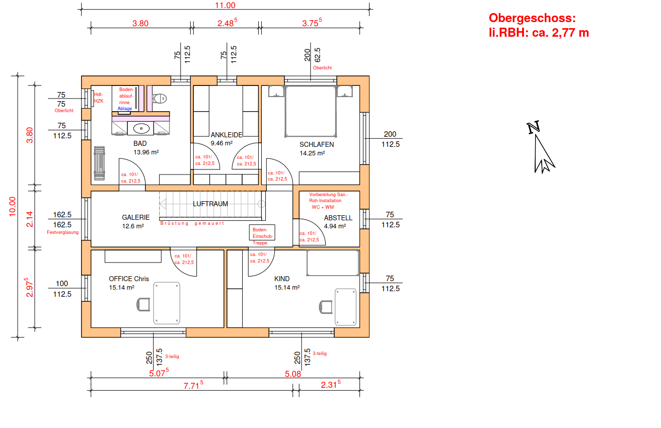

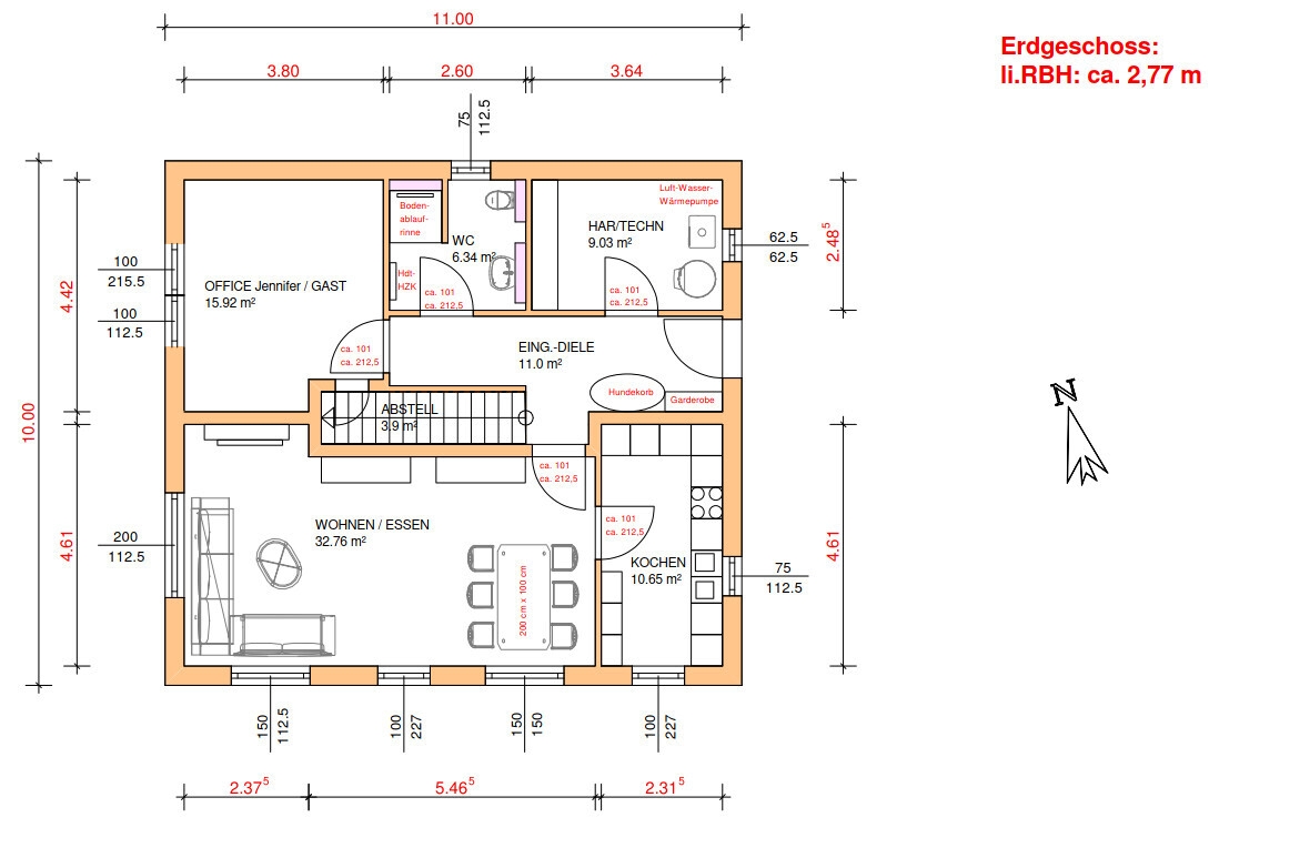

Hallo an Alle,
wir (Pärchen Ende ihrer 30igern) planen ein Einfamilienhaus für 2 Erwachsene, die dauerhaft vom Home-Office aus arbeiten. Ein Kind ist geplant in Zukunft. Wir haben außerdem einen Hund. Das Grundstück befindet sich in Bayern, 15km vom Ammersee in einem kleinen Neubaugebiet, wo die direkte Nachbarsbebauung noch nicht feststeht, da die Grundstücke erst verkauft wurden.
Der Grundriss steht im Großen und Ganzen. Wo wir uns noch nicht einig sind:
- die Position der Garage aufgrund des trapezförmigen Grundstücks
- die erhöhte Raumhöhe von 2,62m - "sinnvoll"?
- Fußboden im ganzen Haus aus Fliesen mit Holzoptik - ratsam? Hintergrundgedanke: Langlebiger, da Hund im Parkett schnell Spuren seiner Krallen hinterlässt.
- Treppe aus Beton oder Holz/Fliesen auf Stahlträger?
Wir freuen uns auf euer Feedback und Tipps! :)
Lieben Dank und beste Grüße
Jenny & Chris

Grundriss Obergeschoss eines Hauses: Schlafzimmer, Bad, Ankleide, Galerie, Büro, Kind, Abstellraum.

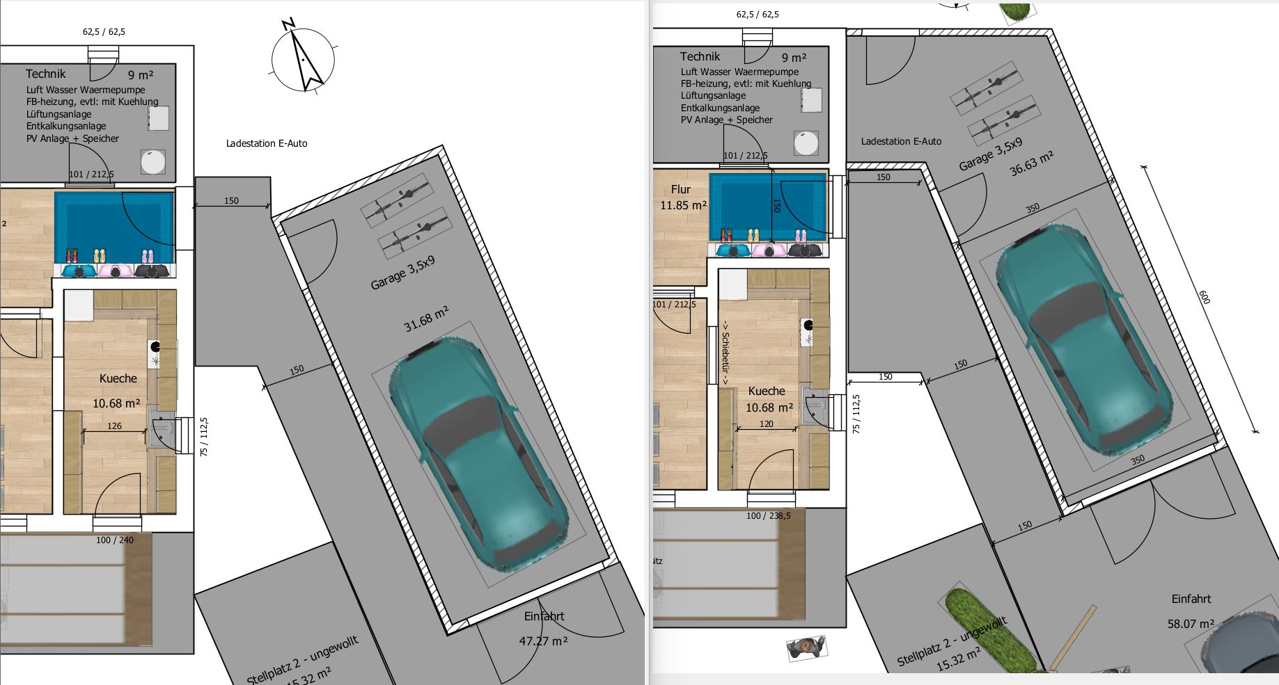

Erdgeschoss-Grundriss: Wohnen/Essen, Kochen, Büro/Gast, WC, Technik, Abstellraum.
Grundriss eines Hauses mit Küche, Technikraum, Flur und große Garage mit Auto.

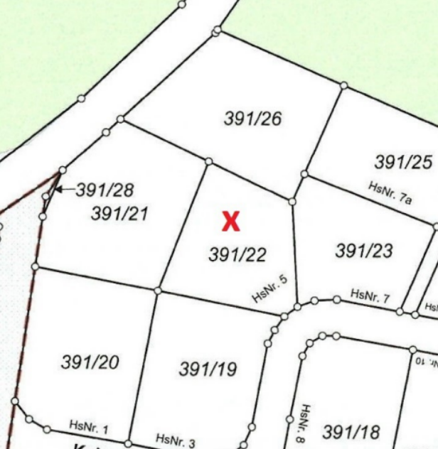

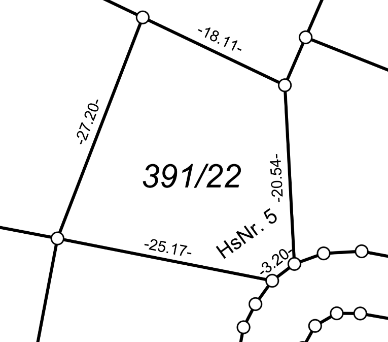

Kadastrale Parzellenansicht mit Nr. 391/22 und umliegenden Grundstücksgrenzen.
Hallo Jenny,
Ich finde den Entwurf schon sehr gelungen. Er ist schlicht und funktionell, die Räume sind ansprechend.
Ich hätte 2-3 Bemerkungen und Vorschläge:
1. Garderobe finde ich zu wenig. Optimal wäre pP 50-60cm Schrank, also auch Kleiderschranktiefe. Das, was eingezeichnet ist, langt für den Schuhschrank, nicht aber für. die Jacken.
Ich würde bei Dusch-WC und TK eine Einbuchtung machen, um dort einen zb Pax einzulassen. Dusch-Bad könnte man spiegeln.
2. bei der Position Hundekorb muss ich lächeln: der Hind wird ein stressiger Bewacher der Haustür.
3. diesen Abstellraum unter der Treppe haben wir ebenso: da würde ich die Tür nach außen öffnen lassen und den Abstellraum selbst bis zur Wand Gast einkürzen. Alles, was darunter ist, kann nur mühselig gebückt erreicht werden. Ich würde die Treppe dort zum Flur offen gestalten, wenn es statisch möglich ist. Dann könnte darunter der Hundekorb.
4. Mir fallen die 100er Türen auf. Wir haben glaube ich oben nur 90er und es reicht wunderbar. Man hätte mehr Stellfläche, gerade auch Ankleide/Bad. In der Ankleide würde ich eh die Türen noch etwas (20-30cm) nach planoben versetzen, dann seid Ihr mit den Schränken flexibler.
Im TK den Anschlag wechseln, dass man eher Richtung Schrankfläche laufen kann.
5. die Einrichtung im WZ/Ess noch mal aktualisieren: ich sehe den Esstisch etwas mehr planlinks, sodass man ggü der Tür eine Terrassentür planen sollte.
Sofastellung mit TV sieht mir sehr unbequem aus.
6. Dusche und Toi im Bad kommt mir sehr schmal vor. Wenn es dabei bleibt, ohne Wanne zu bauen, unbedingt auf mind. 105 RBM in der Dusche achten.
7. Wanne wird auch für Hobby, Einweichen von Wäsche, Putzen von Lebensmittel und eventuell zum Baden. Von Kind und Hund bzw. später im Alter benötigt. Überlegenswert!
8. Festverglasung würde ich im OG nicht machen. Die Westseite verstaubt schnell und will auch mal von innen geputzt werden.
Zu Deinen Fragen:
a) Bei Hund ist Fliese optimal. Die darf aber nicht zu glatt von der Oberfläche sein, denn dann rutscht er schnell mal aus. Unserer schliddert manchmal.
b) Treppe: kommt auch auf den Hund an. Wir haben Holz offen. Der Hund kam später. Jetzt sind da diese Stufen-Teppiche drauf. .
c) auf eine Deckenerhöhung kann man bei den Raummaßen verzichten. Sie bringt keinen Mehrwert, sondern nur weitere Kosten. Meine Meinung.
d) Carport/Garage: Ausrichtung an der Ostseite gefällt mir. Man kann gleich eine Eingangsüberdachung mit einplanen. Das ist mit dem Hoffteieck schon gut durchdacht und braucht ggf nur Feintuning (viel kann man in den Ausschnitten nicht erkennen)

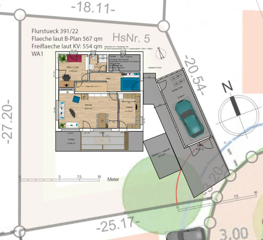

Vielleicht zeigst Du nochmal das Haus auf dem Grundstück (Lage)

Vielen Dank für deine hilfreichen Kommentare! Hier der Lageplan mit dem integrierten Grundriss.
Grundriss eines Hauses mit Wohnzimmer, Küche, Bad, Terrasse und Garage.
