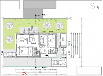

Variante 1:
EG:
  • Schlecht: Zu kleine Küche, freistehende Kochinsel von 2,35m passt nicht rein, Eingang zum Wohnbereich zu klein
  • Gut: gerämige Diele, offene Podesttreppe

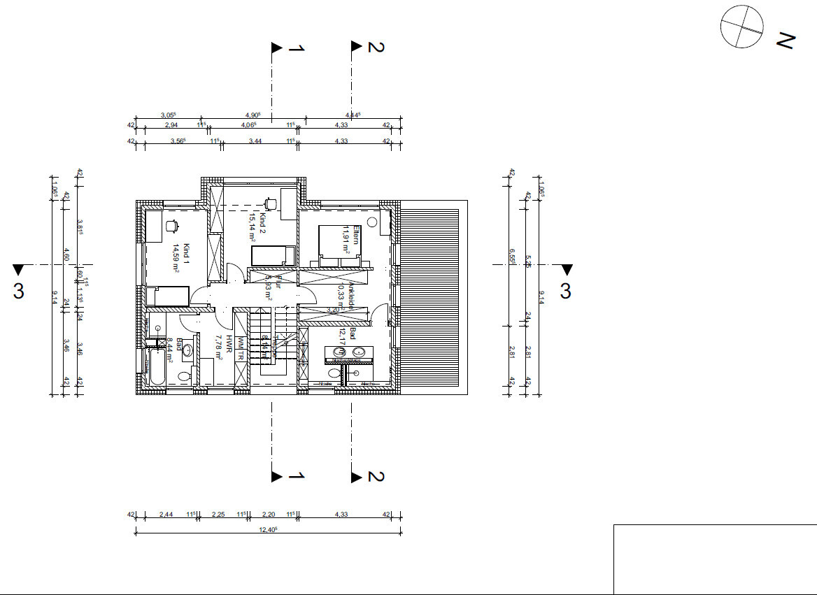

OG:
  • Schlecht: Durchgang zum Kinderbad durch Hauswirtschaftsraum, Eingang Elternbereich durch Ankleide, Schminktisch im Elternschlafzimmer und nicht in Ankleide
  • Gut: geräimiges Elternbad, Größe Hauswirtschaftsraum und Kinderbad,

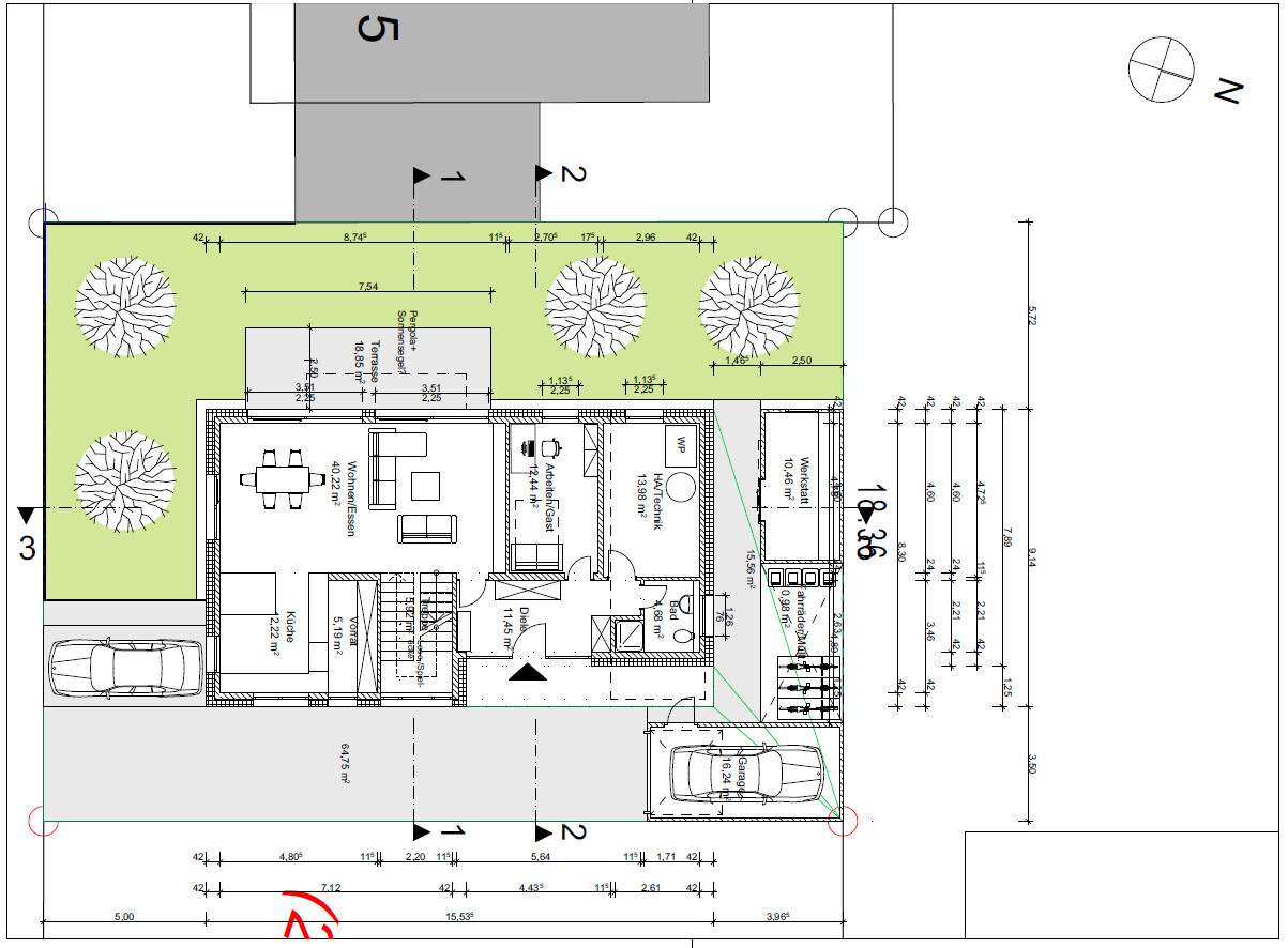

Variante 2:
EG:
  • Schlecht: keine Podesttreppe, kleiner Eingang bzw. Diele, Eingangsbereich in den Wohnbereich
  • Gut: große Küche

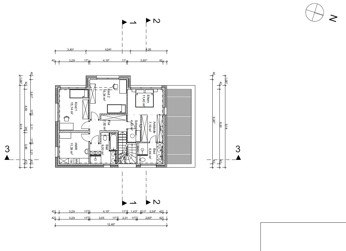

OG:
  • Schlecht: zu großes Hauswirtschaftsraum, Eingang Schlafbereich (man läuft gegen eine Wand), Schminktisch im Elternschlafzimmer, zu kleines Elternbad
  • Gut: separater Eingang in den Hauswirtschaftsraum

Hättet ihr Vorschläge, wie wir den Wohn/Ess/Kochbereich planen sollten, um eine L-Variante zu realisieren. Dabei sollte Platz für eine Kochinsel (2,35m x 1,1m) in der Küche sein. Die Treppen sollen mittig im Haus platziert werden, um die Räume im OG besser aufteilen zu können.

Upps… definitiv WZ mit Küche tauschen. Im OG den Hauswirtschaftsraum einkürzen, Flur mit Einbauschrank statt QM und somit direkter Zugang zum Kinderbad. Eltern Zugang Ankleide etc. nach vorn verlegen, Westfenster streichen und Bett um 180 Grad drehen. Ich hoffe, ich habe es richtig umgesetzt.
Cubus3f
Guten Morgen YPG vielen Dank für deine Rückmeldung.
Die Küche mit dem Wohnzimmer zu tauschen können wir tatsächlich in Betracht ziehen, aber wir würden gegen die Speisekammer laufen oder?( Speisekammer hinter Küchenzeile) Bzw wäre der Eingang zu wohn/koch/essbereich nicht zu klein?
Wir reden von Variante 1:
Wenn wir Wohnzimmer und Küche tauschen, würde man im OG ja kind2 und Hauswirtschaftsraum/Kinderbad tauschen, wegen der Wasserrohre.
Zum Elternbereich: Danke für den Tipp mit der bettdrehung. Aber den Schmink/Frisiertisch haben wir dann aber trotzdem noch im Schlafzimmer. Der soll da raus

Chaos war vielleicht doch falsch formuliert. Schwierig hätte man es nenne können, weil wir unten den Eingangsbereich und Wohn-/Ess-/Kochbereich leider einfach nicht zufriedenstellend hin bekommen. Wir dachten, vielleicht habt ihr eine ganz neue Idee. Vielleicht die Treppe aus dem Wohnbereich rausnehmen?
