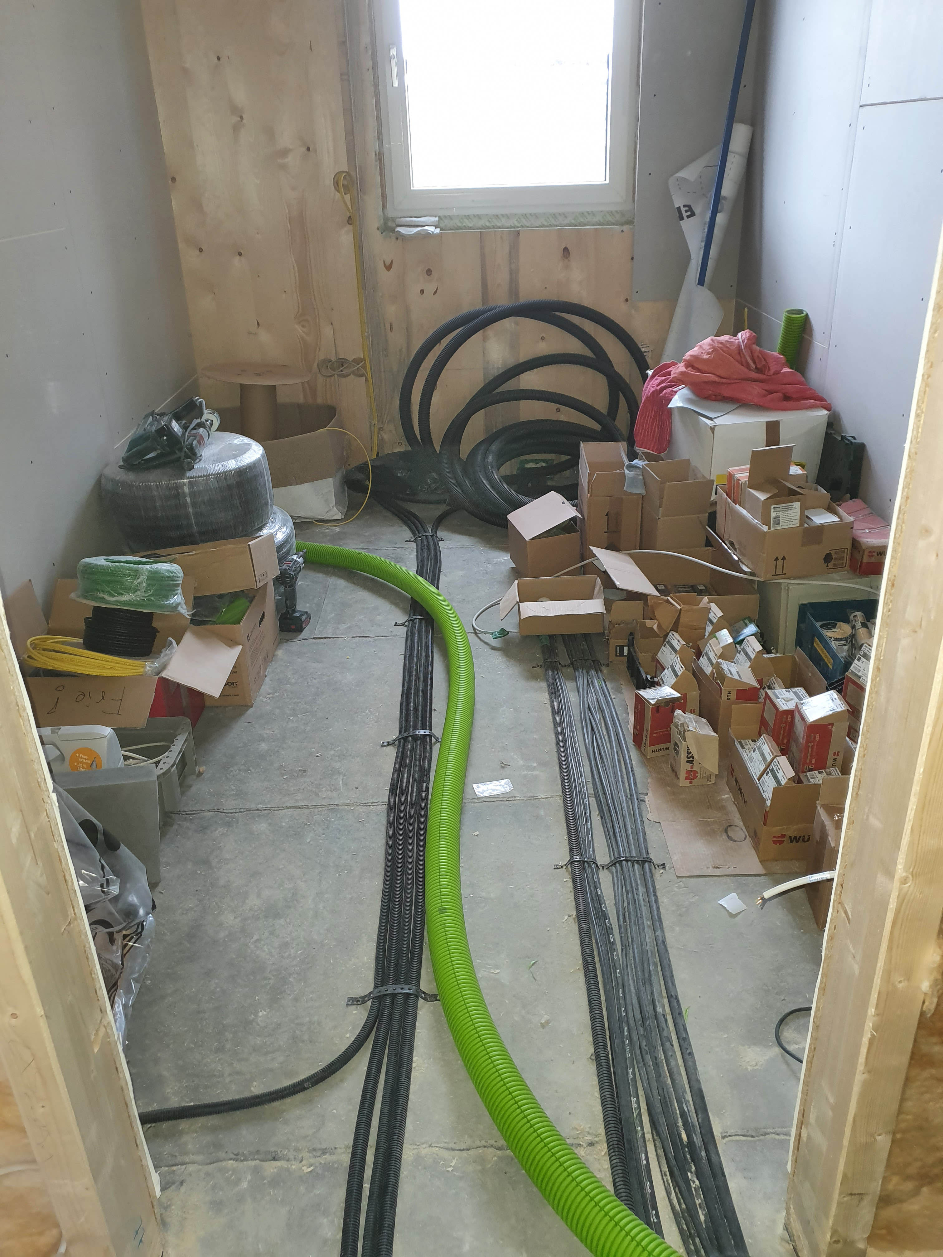

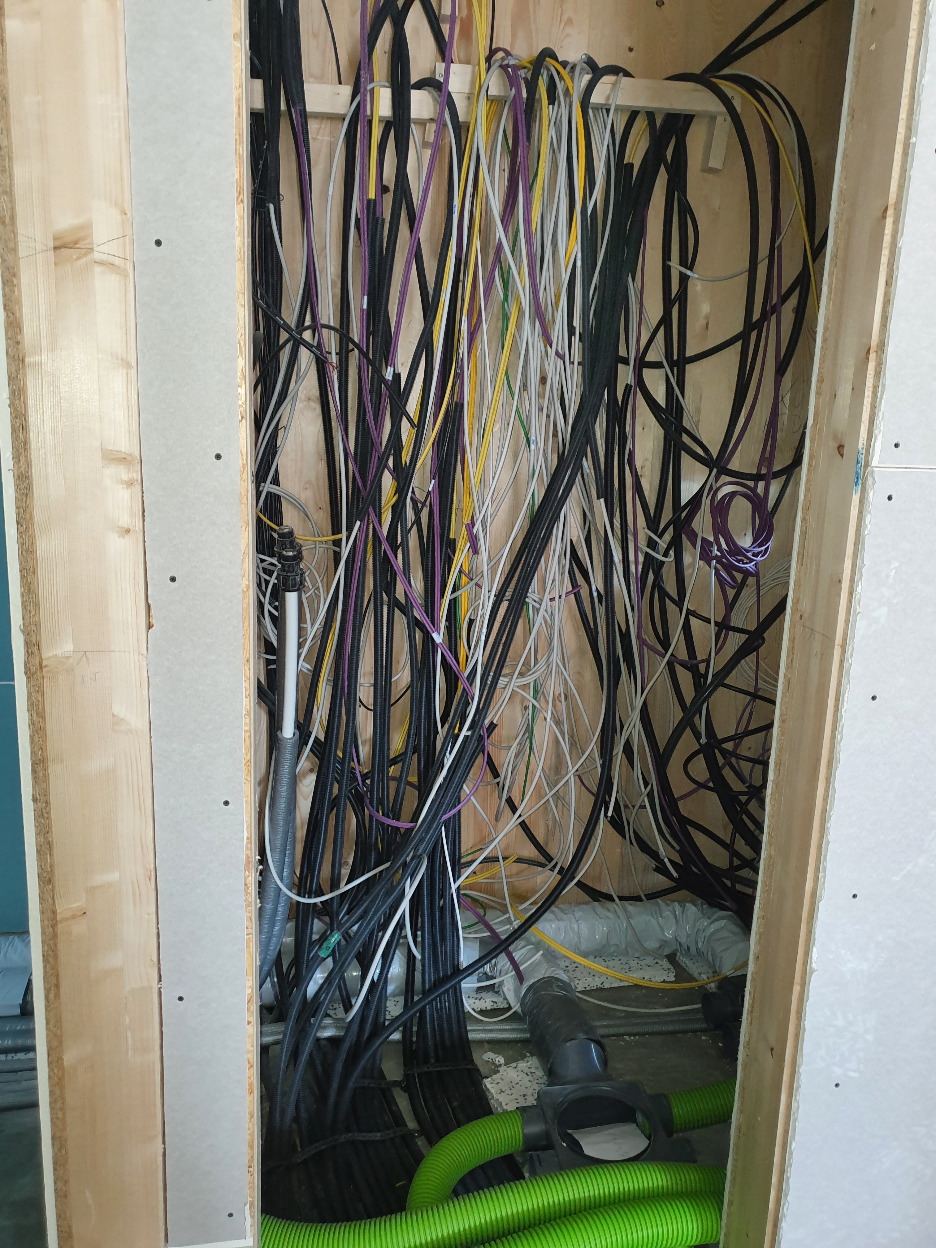

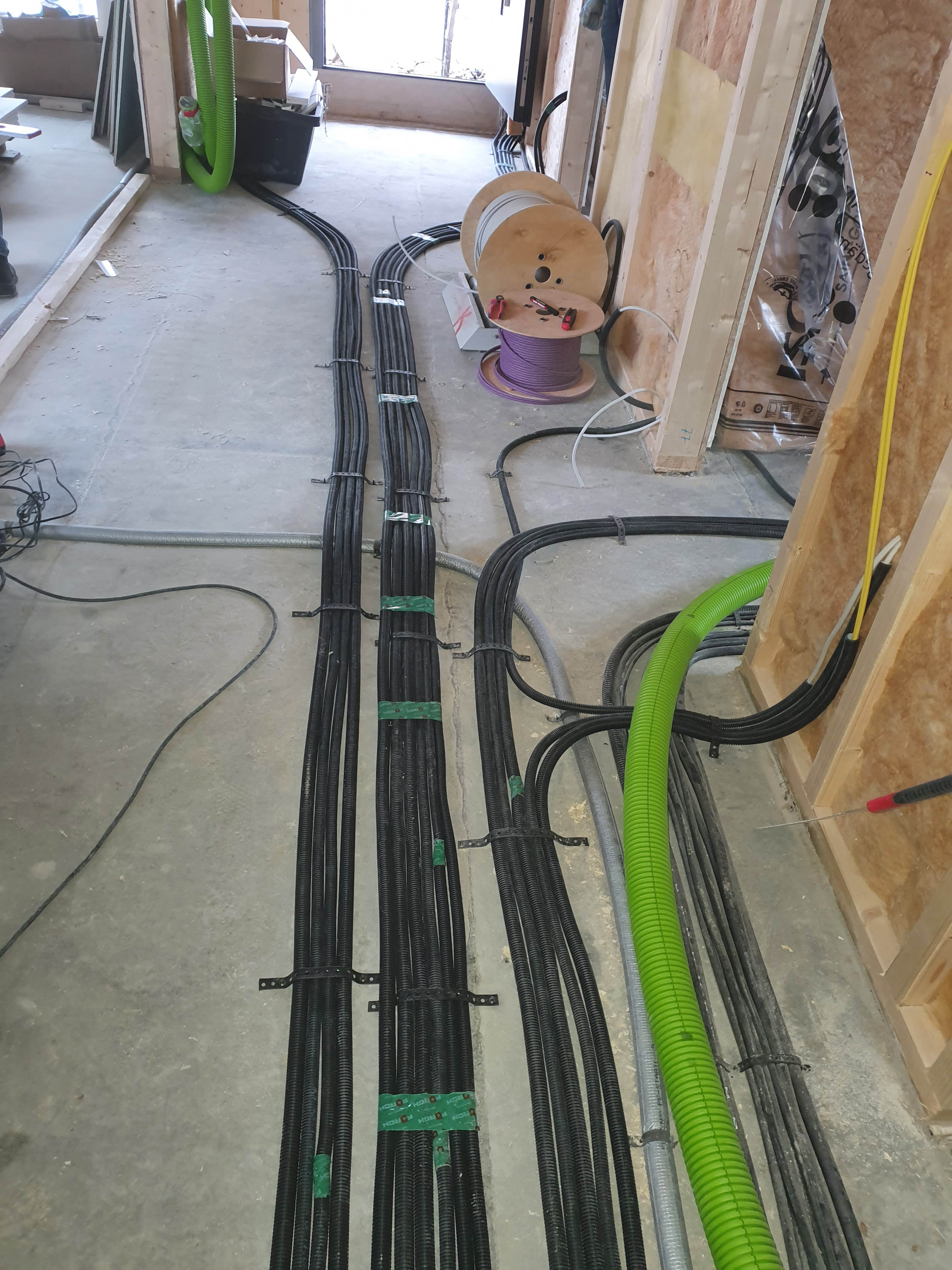

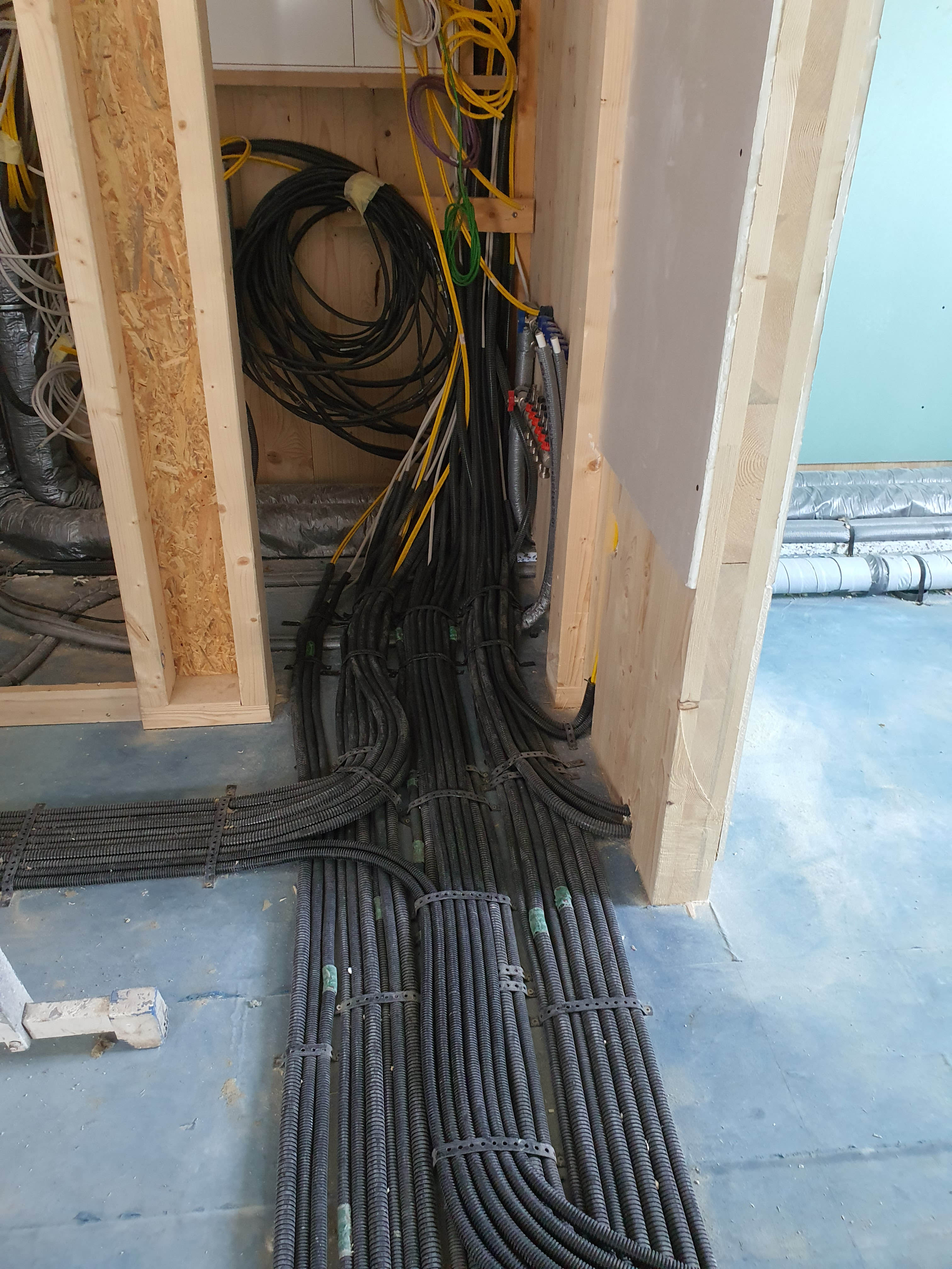

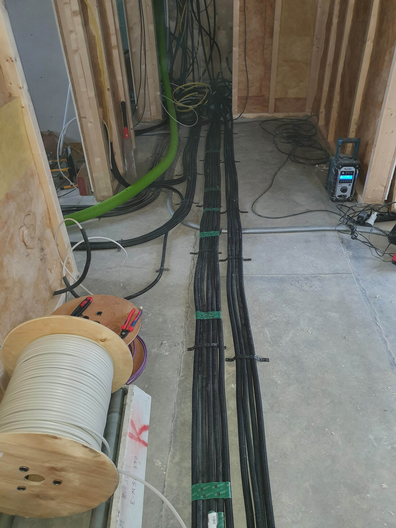

Hausverdrahtung (Neubau / Fertigbauweise / Holzständer).
Wie ist zur Zeit "Stand der Technik"? Wir haben vor die Steckdosen und Beleuchtung zu trennen.
Zuleitung Steckdosen NYM 2,5mm². Sind bei größeren Räumen 2 Stichleitungen wie z.B. Wohnzimmer mit sagen wir mal 10 Steckdosen sinniger?
Und überhaupt; darf man diese 10 Steckdosen alle parallel in mit einer Zuleitung legen, oder wird vor Ort noch eine Verteilerdose benötigt? Auf diese wollen wir möglichst komplett verzichten.

na ja, ohne Elektriker zu sein kann man sagen da ist schon ne Menge selbst zu machen. Wenn VORHER klar ist das ihr jemanden findet der die E-Prüfung macht und alles in der UV oder HV anschliesst ist doch alles klar. So viel kann man mit gesundem Menschenverstand doch gar nicht falsch machen (ups, doch kann man ;-)
Die 2.5mm² würde ich mir überlegen, es sei denn 3x 2.5mm. Bei 5x2.5mm² wird es eng in den Dosen. Das wirst da aber spätestens im ersten Raum feststellen. Alle Verbraucher in der Küche separat ansteuern mit 2.5mm² sollte klar sein.
Wollt ihr evtl. später smart werden? Dann zu jeder Lampe separate Kabel o.ä. Aber ist natürlich eng JETZT solche Fragen zu stellen.
