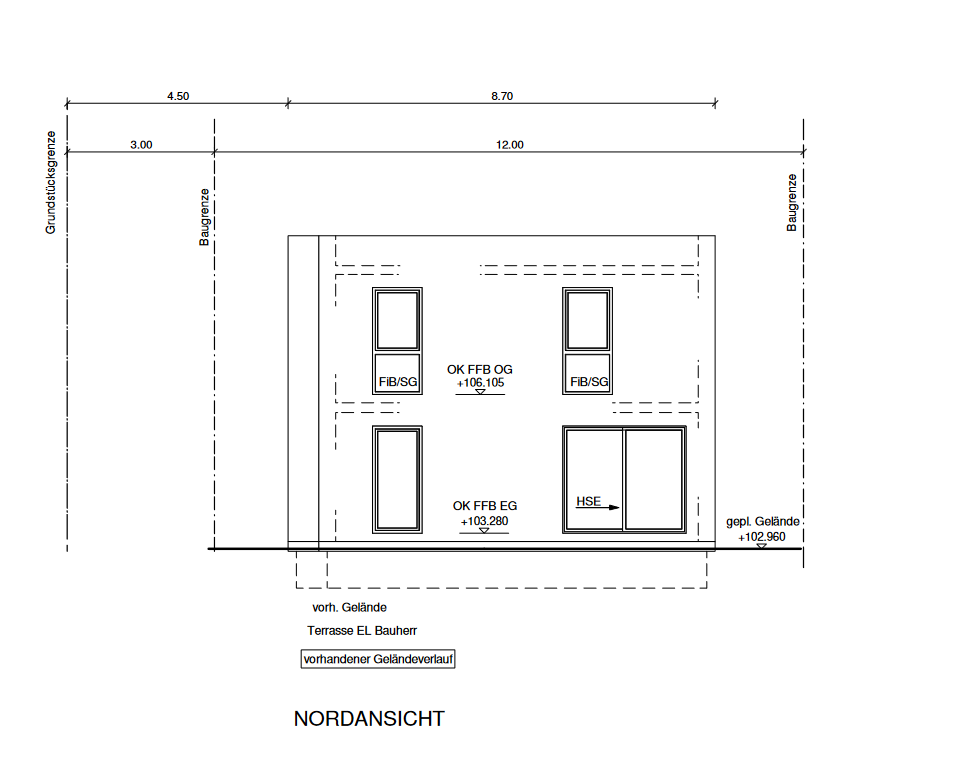

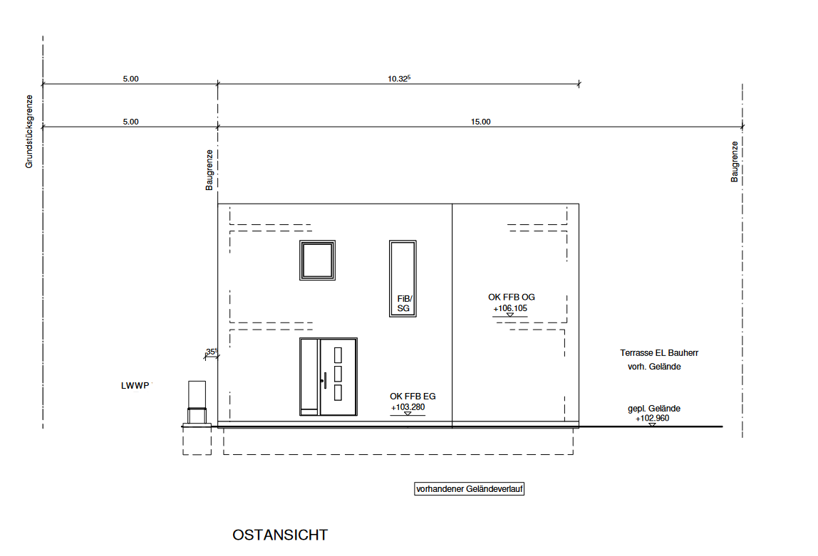

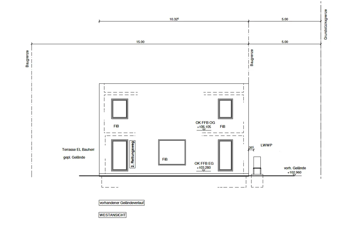

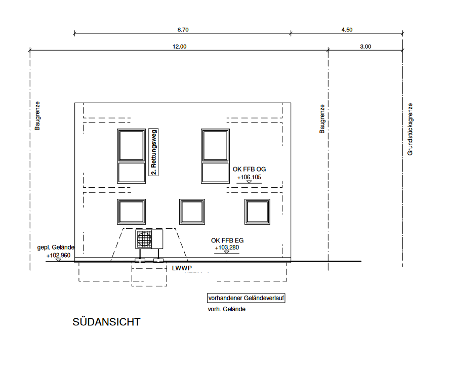

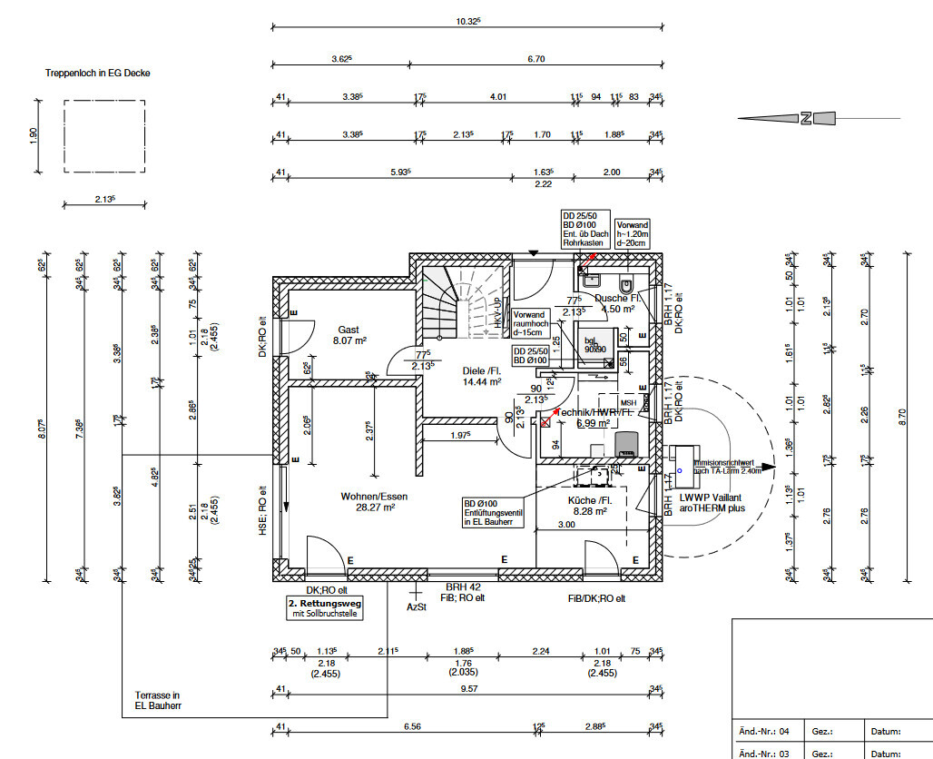

Grundriss Fensterplanung für 2 Vollgeschosse Flachdach 135qm
4,70 Stern(e) 6 Votes
Mansion
Hallo liebe Bau-Community!

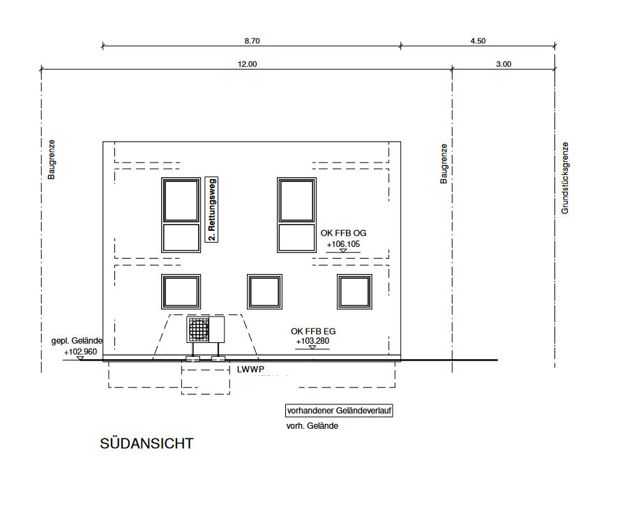

Wir sind einige Monate weiter mit der Planung, die Finanzierung steht und auch die Erschließung unseres Bebauungsplan-Gebietes ist vor dem Abschluss. So hoffen wir Ende des Jahres auf unseren Spatenstich. Wir sind gerade in der Feinplanung mit unserem GU und besonders interessiert uns eure Meinung und eure Erfahrungswerte zu unserer Fensterplanung. Wir sind mit den Außenansichten noch nicht so happy. Die Fenster sind noch nicht bestellt und können noch verändert werden.
Hier findet ihr unsere bisherige Diskussion
Hier nochmal die Eckdaten:
Größe des Grundstücks: 530 qm
Hang: nein
Grundflächenzahl: 0,3
Geschossflächenzahl: 0,6
Randbebauung: nein
Anzahl Stellplatz: 1
Geschossigkeit: 2
Dachform: flachdach extensiv begrünt
Stilrichtung: Bauhaus
Ausrichtung: Straße im Süden
Maximale Höhen/Begrenzungen: 7,50 maximale Höhe Attika Flachdach; Ein Überschreiten von Baugrenzen durch untergeordnete Gebäudeteile ist bis zu einer Breite von maximal 5,0 m und einer Tiefe von maximal 1,5 m für Windfänge, Treppenhäuser, Eingangsüberdachungen, Luftwärmepumpen sowie Balkone ausnahmsweise zulässig

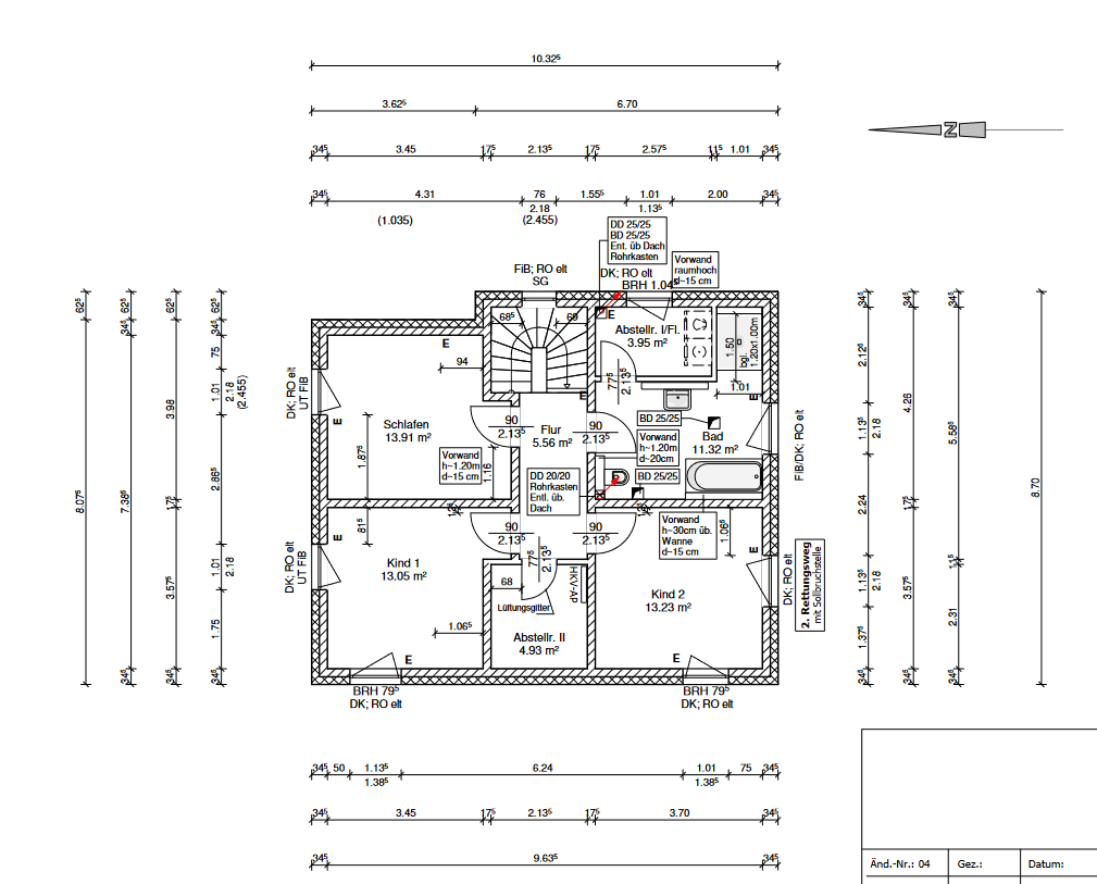

Stilrichtung, Dachform, Gebäudetyp: Bauhaus, Flachdach, Massivbauweise, Vollgeschosse, halbgewendelte Holztreppe
Keller nein, Geschosse 2
Anzahl der Personen, Alter: 3 Personen; 30 Jahre, 30 Jahre, 12 Monate
Raumbedarf im EG: offener Wohn-Essbereich, Arbeitszimmer, Hauswirtschaftsraum, Speise, Dusch-WC

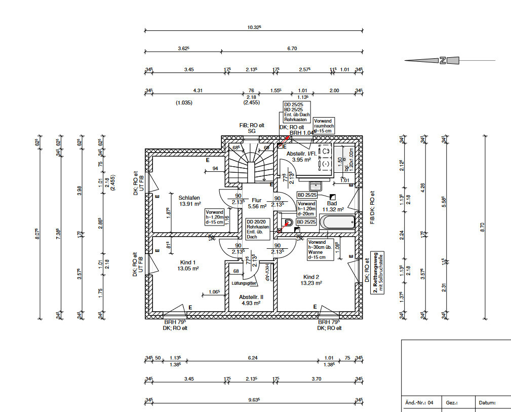

OG: Elternschlafzimmer + Ankleide, 2 Kinderzimmer, Bad mit Wanne und Dusche und 2 waschbecken
Büro: Familiennutzung oder Homeoffice?: Homeoffice/Gästezimmer
Schlafgäste pro Jahr: 10-20
offene Küche, Kochinsel: ja, ggfs Insel oder U-Form
Anzahl Essplätze: 6
Kamin: nein

Was gefällt besonders? Warum? Flächen effizient geplant (hoffentlich ;) ) Sitzfenster und gemütlicher zonierter Wohn-Essbereich zum Garten hinterm Haus, Walk-In-Dusche, Waschmaschine im OG untergebracht; EG offen, OG diskret
Was gefällt nicht? Warum?: Außenansicht Westen und Süden noch gewöhnungsbedürftig
Preisschätzung lt Architekt/Planer: 320.000 €
Persönliches Preislimit fürs Haus, inkl Ausstattung: -
favorisierte Heiztechnik: Luft-Wasser-Wärme-Pumpe
-könnt Ihr verzichten: kfw 55, T-Lösung im Bad, Kücheninsel, bei guten Argumenten: die gerade Treppe evtl drehen wir sie um 180 Grad und begehen von der Diele aus
-könnt Ihr nicht verzichten: unserer Meinung nach spiegelt der Entwurf schon keine übertriebenen Ansprüche wieder
Was macht ihn in Euren Augen besonders gut oder schlecht? Garten ist uns wichtig. Die rechteckige Grundfläche ist unserer Meinung nach besser als eine quadratische Grundfläche geeignet, um das Optimum für das Grundstück herauszuholen (Sonne auf der Westterrasse). Wir sind zu Dritt und ich arbeite vorrangig im Homeoffice. Meine Frau gelegentlich. Daher waren uns 4+1 kleines Zimmer wichtig.
EG ist schön offen und gemütlich und holt unseren Garten und Terrasse ins Haus, demgegenüber bietet unser OG genug Privatsphäre sowohl für uns Innen als auch geschützt vor Blicken von Außen. Wir haben lange nach dem optimalen Grundstück für uns gesucht und wollen das Grundstück als den Garten optimal nutzen als Rückzugsort mit später mal Schwimmteich/Pool und ein wenig Nutzgarten.

Wie breit ist denn dieser Durchgang beim Eingang zwischen Treppe und Wand? 80 oder 90cm?
Du erwähnst ein offenes EG, das passt aber nicht zu diesem verwinkelten EG Plan...
Weshalb so massive Änderungen zu dem bisherigen Grundriss?
Das ist ja praktisch eine Neuplanung?
Es fehlt der Lageplan, möglichst mit eingezeichnetem Haus.
Und, mal ein paar Möbel einzeichnen, insbesondere Küche. Der Bereich ist nämlich nicht so riesig und da muss man schon genau planen. Eine Insel sehe ich da erstmal nicht. Ein U schränkt insbesondere das Kochen mit mehr 1 Person sehr ein.
in Anlehnung an einen Grundriss eines Satteldachhauses mit hohem Kniestock einer süddeutschen Öko-Holzfertigbaufirma
Weshalb wählt man ausgerechnet einen Spenderentwurf mit einer anderen Blutgruppe ?
Immerhin eine respektable Entschlimmerung - beim "Stil" der Fassaden im Stanzteile-Look ist es leider geblieben :-(
Das Fassaden-Layout erinnert mich irgendwie an Klötzchengrafiken im Btx, irgendwie "linksbündig" in einem Textverarbeitungsprogramm skizziert ;-) (aber wenigstens nicht sümmehtrisch).
Myrna_Loy
Mich erinnerts an Schuhkartonhäuser, wie sie meine Kinder manchmal basteln. Ich weiß daher, dass die beiden wohl keine Architekten werden. :D
Ich würde neben dem Dach auch die Fassade begrünen.
