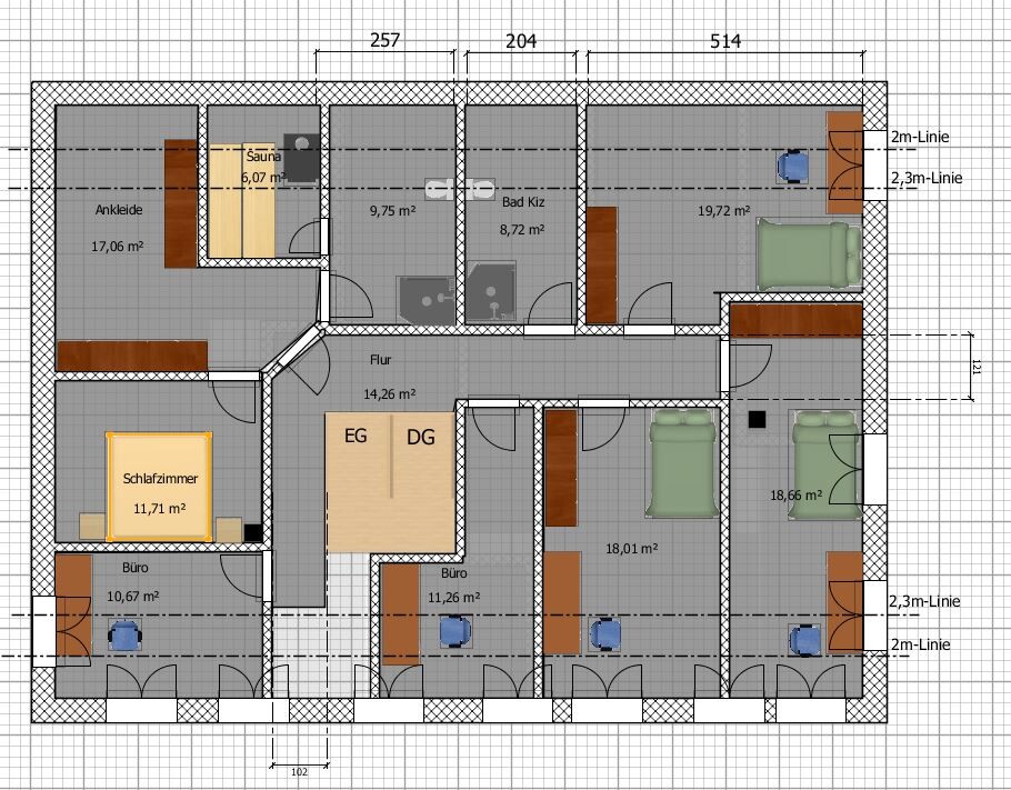

Das ganze Haus zu unterkellern, ist bei Häusern, die derart in die Fläche gehen nicht üblich.
Wer am Keller sparen muß, sollte sich fragen, ob sein Budget zu seinen Größenvorstellungen paßt. Für wen ein großes Haus zum Einkommen / Vermögen paßt, der kriegt den Keller "notfalls" auch mit Anlageweinen voll.
Hmm, also direkt vorab. Ich habe wohl nicht mal 10% Ahnung vom Bauen/Planen etc. wie meine Vorredner. Aber vielleicht bringt dir ja deshalb meine Meinung etwas (quasi von einem Aussenstehenden :) )
Für mich sehen die Grundrisse nach Labyrinth aus, sorry für den Ausdruck.
Aber direkt vom Betreten des Hauses sehe ich nur Türen?! Ich starte in einem kleinen Flur mit Treppe -> 2 Türen. Dann kommt der erste größere "Raum" mit Wohn- und Essbereich.
Lies Deine Beschreibung noch´mal ganz langsam, dann fällt es Dir vielleicht selbst auf: Du bist unbewußt hinter das Geheimnis des Entwurfes gekommen. Hier soll garkein reales Haus geplant werden, sondern ein Adventure Game. Vor dem Öffnen jeder Tür muß man sich eine Waffe craften. Für das Durchschreiten der Tür gibt es dann entweder Pluspunkte, oder es kostet ein Leben - je nach dem, ob im nächsten Raum ein Zombie ist oder nicht *ROTFL* *SCNR*

Zumindest sind hier die Wände übereinander gelegt.
Der Ablauf von Leben und Tageswerk fehlt, gepaart mit akkurater Trennung von Funktionsräumen, was man heutzutage eigentlich vermeidet.

Das ganze wirkt wirklich wie Tetris schlecht gespielt.
Erstelle ein Raumprogramm und lasse es einen Architekten planen.

Nochmal: DU kannst nur eingeschossig, brauchst also Gauben, um die mittleren Fenster belichten zu können. Was Du gezeichnet hast, ist 2-geschossig.
Ich habe es so verstanden das wenn 2/3 der Etage unter 2,3m sind handelt es sich um kein Vollgeschoss.
Wird hier etwas nicht von der Außenkante gerechnet, sondern von der Innenkannte, Innenmaß, Raumfläche?
2m(süden unter 2,3m) +2m (norden unter 2,3m) = 4m von 12m sind somit unterhalb von 2,3m. Damit ergibt sich das exakt 2/3 über 2,3m sind, folglich erfüllt. :confused:

Für mich persönlich ist das nicht logisch geplant, sondern alles einfach nur irgendwie untergebracht. Aber wenn es dir so gefällt und es für dich dein Traumhaus ist, dann ist doch alles gut

Das gleiche Spiel bei der Einliegerwohnung (rot eingekreist) wieso die Tür da? Ein 1m² Flur, der nur aus Türen besteht?! Irgendwie erschaffst du unnötig kleine Räume/Flure mit 100 Türen. Jeder Gast, verläuft sich doch.
Ich stelle mir gerade vor, wenn ein Gast nach der Toilette fragt: 1 Tür rechts, dann 2 links, in dem Flur dann die im Uhrzeigersinn die 3 Tür rechts von da aus in den anderen Flur und die Tür gegenüber. Natürlich jetzt übertrieben dargestellt, aber ich hoffe du weißt worauf ich hinaus will
Das ist, damit der Geruch vom Bad nicht ins ganze Haus übergeht, macht eigentlich jeder, den ich kenne, so. Die Raumgröße ist natürlich etwas zu klein, aber jeder m² mehr dort fehlt an anderer Stelle.

Das mit der Ankleide ist auch völlig verplant. Hier ist dann auch wieder dieses Labyrinth. Du kommst die Treppe hoch in einen schönen großen Flur und dann gehst du in die Ankleide, welche dann irgendwie den nächsten Mittelpunk darstellt, da du von dort aus in insgesamt 4 weitere Zimmer kommst... Meine Vorredner sagten es ja bereits. In deinem Fall ist das aber keine Ankleide mehr sondern eher ein Durchgangszimmer / Flur.
Vielen Dank auch dafür, hier habe ich mitgenommen, das vier Zimmer mindestes einer zu viel ist, das Wäschezimmer ist damit weggefallen für ein etwas großeres Ankleidezimmer. Das die KiZzu groß sind, habe ich auch gedacht, aber bisher immer nur von der Anzahl gesprochen wurde, habe ich keine Relation/Feedback gehabt. Ich habe die KiZ nun etwas verkleinert. Durch die Dachschrägen werden Sie aber nur 12m² bis 14m² groß. Mit den Dachschrägen nun wie im neuen Entwurf.
Keller im groben das gleiche Türen, Türen, Türen.. du erstellst dir überall Durchgangszimmer. Vom Flur ins Lager, von da in den Hauswirtschaftsraum, von da in den Kellerraum.

Auch dir vielen Dank für dein Feedback, ich habe es etwas barrierefreier geplant. :)

Anders herum wird ein Schuh daraus: das Nicht-Vollgeschoss im DG darf nur auf weniger als zwei Dritteln der Fläche des EG diese Höhe haben oder überschreiten.
Ich habe aus den beiden kleinen Fluren nun einen Flur gemacht,
Der Qualitätssprung spielt sich deutlich hinter dem Komma ab. Du gehst besser (mit einem Raumprogramm, mehr nicht !) zu einem Architekten. Oder willst Du erreichen, mit Hilfe des Forums Deinen Entwurf zur Stempelaugust-Reife zu veredeln (oder Honorarrabatt dafür zu bekommen, schon "Vorarbeit" zu leisten) ?
