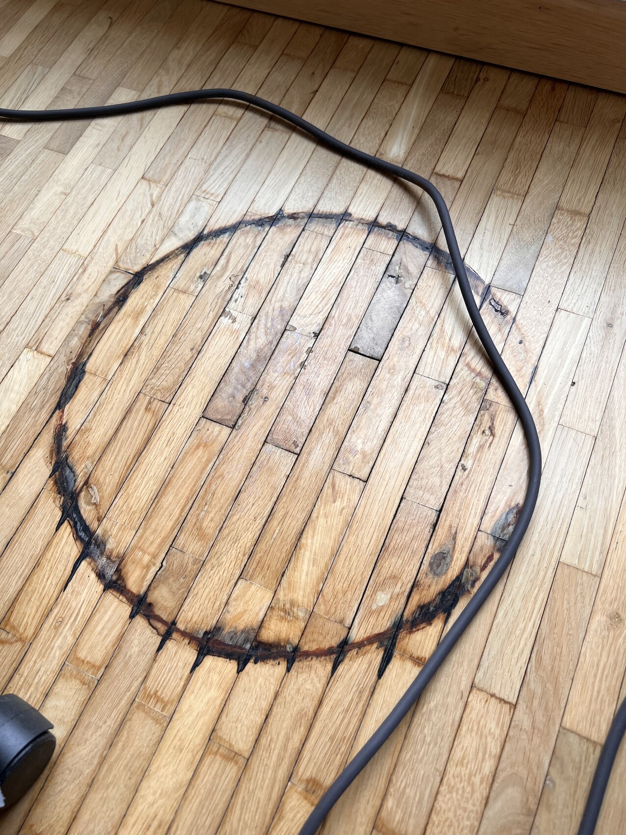

als wir im Urlaub waren, sollten unsere Nachbarn die Blumen draußen gießen. Leider haben sie es zu gut gemeint und auch drinnen Pflanzen gegossen. Nun ist wohl über 2 Wochen Wasser aus dem Topf aufs Parkett getropft. Das Resultat sieht man auf dem Bild.
Kann man das noch irgendwie retten?
Wahrscheinlich wird es sich nicht 100% beseitigen lassen, aber irgendwie muss man doch zumindest das gröbste beseitigen können?

würde drüber nachdenken die Stelle austauschen zu lassen. Habt ihr noch Reste vom Parkett?
Ansonsten glaube ich mit passender Chemie und Fingerspitzengefühl kann man das schon aufhübschen. Vielleicht Holzfachmann (Schreiner, Tischler) fragen und an kleiner Stelle von diesem seine vorgeschlagene Option testen?
Bertram100
Es gibt von Woka ein Mittel gegen Oxidationsflecken. Das hilft ganz gut. Aber wirklich spurlos weg geht es damit auch nicht.
Smialbuddler
Haben die Nachbarn eine Privathaftpflicht? Das wäre ein klassischer Fall. Dann wird das professionell getauscht - der vermutlich einzige Weg. Herumgebastele kann da mMn nichts werden.
