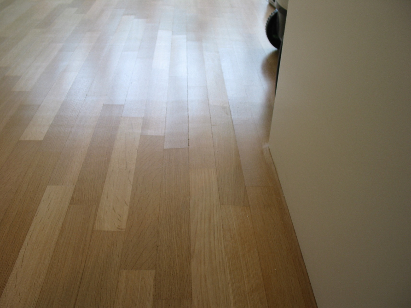

Hallo "werschtl".
Die Verlegerichtung bleibt grundsätzlich Dir vorbehalten.
Auf die "Raumwirkung", je nachdem, ob man einen Raum optisch strecken will/muss oder nicht, wurde bereits hingewiesen.
Allerdings wäre die Variante 1 bei dem angegebenen Lichteinfall die bessere.
Schwimmend (bzw. auf einer Unterlage) verlegte Mehrschicht-Parkettelemente haben die Eigenschaft, dass die unvermeidbaren Verformungen durch Feuchtigkeitsaufnahme aus der Luft, welche bei schwimmender Verlegung durch die rückseitige Verklebung in positiver Hinsicht behindert werden, sich nun ungehindert auswirken können.
Wie ein Parkett aussehen kann, wenn bestimmte Verlegeregeln nicht beachtet werden, das habe ich Dir auf dem beiliegenden Foto einmal aus der eigenen Gutachterpraxis überstellt.
Die Frage, ob Sockelleiste oder Flüssigkork an dem Fensterelement, diese wurde auch (zugunsten des Flüssigkorkstreifens) bereits anderweitig korrekt beantwortet.
Eine Leiste entlang der Fensterfront, das würde dem gewünschten optischen Eindruck zweifelsohne entgegenstehen!

@KlaRa
Das kann doch aber kein hochwertiger Parkett gewesen sein. Sind dass denn auch "Schleifspuren" die da zu erkennen sind?
Hierzu würden mich, wenn es dir keine Umstände bereitet, mehr Details persönlich interessieren.

@Neige:
Schleifspuren auf Prakettoberflächen sehen anders aus; die Möglichkeiten, ein Parkett "kaputt zu schleifen" sind allerdings nahezu grenzenlos ....
Das beigefügte Foto soll nur verdeutlichen, dass sich Seiten- bzw. Streiflicht über die Element-Längskanten sehr ungünstig darstellen kann, sobald sich das Element auch nur leicht verformt.
Verformungen an sich sind allerdings kein Mangel sondern -natürlich in einem zu verantwortenden Rahmen gesehen- als materialtypische Holz- und Holzwerkstoffeigenschaften zu bewerten!
