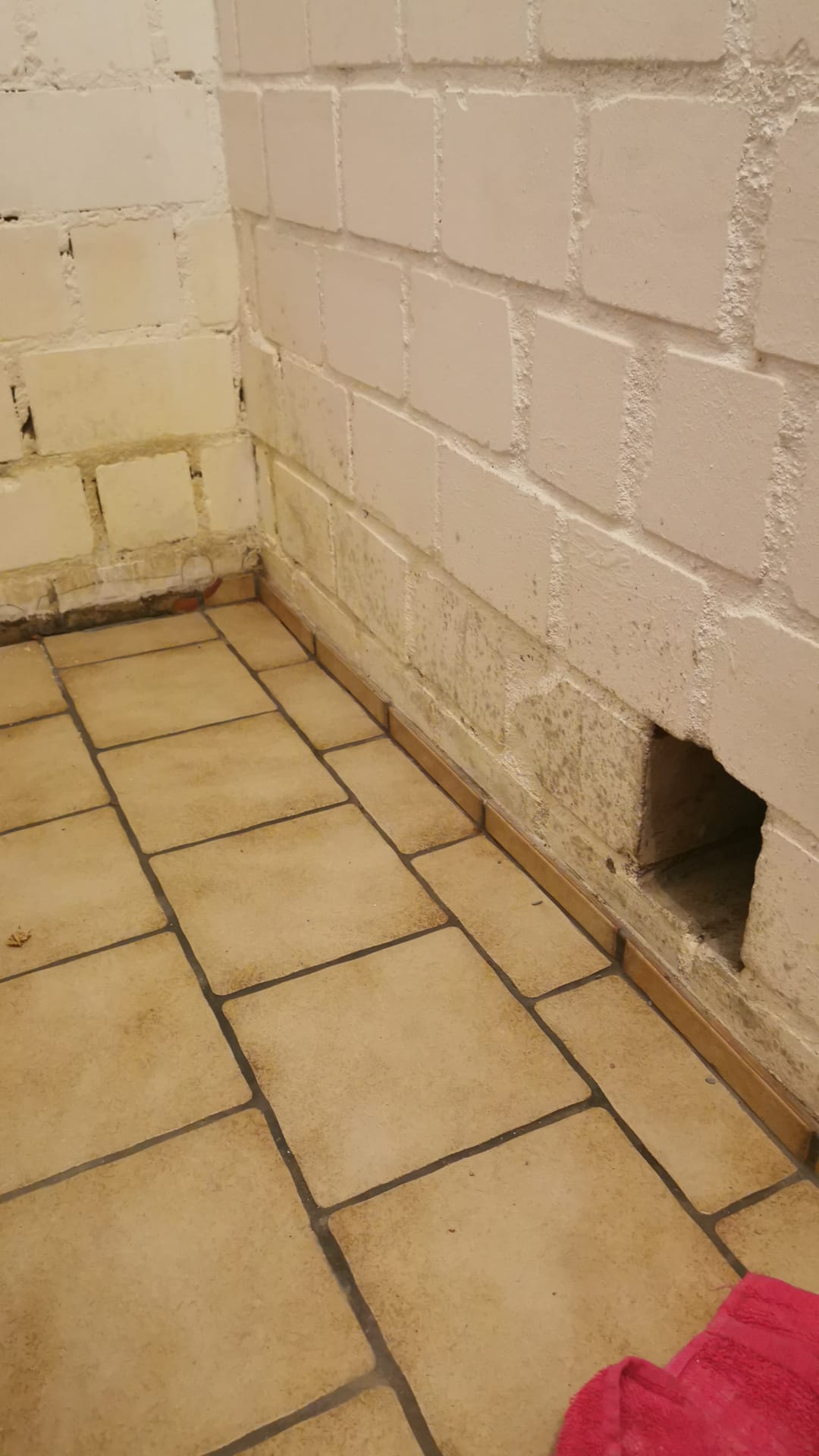

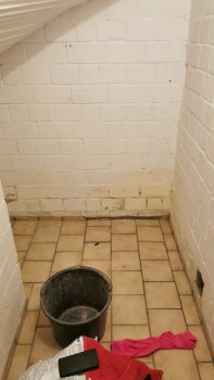

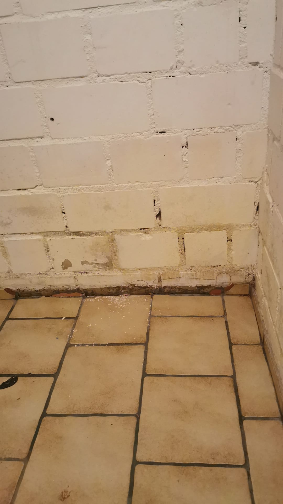

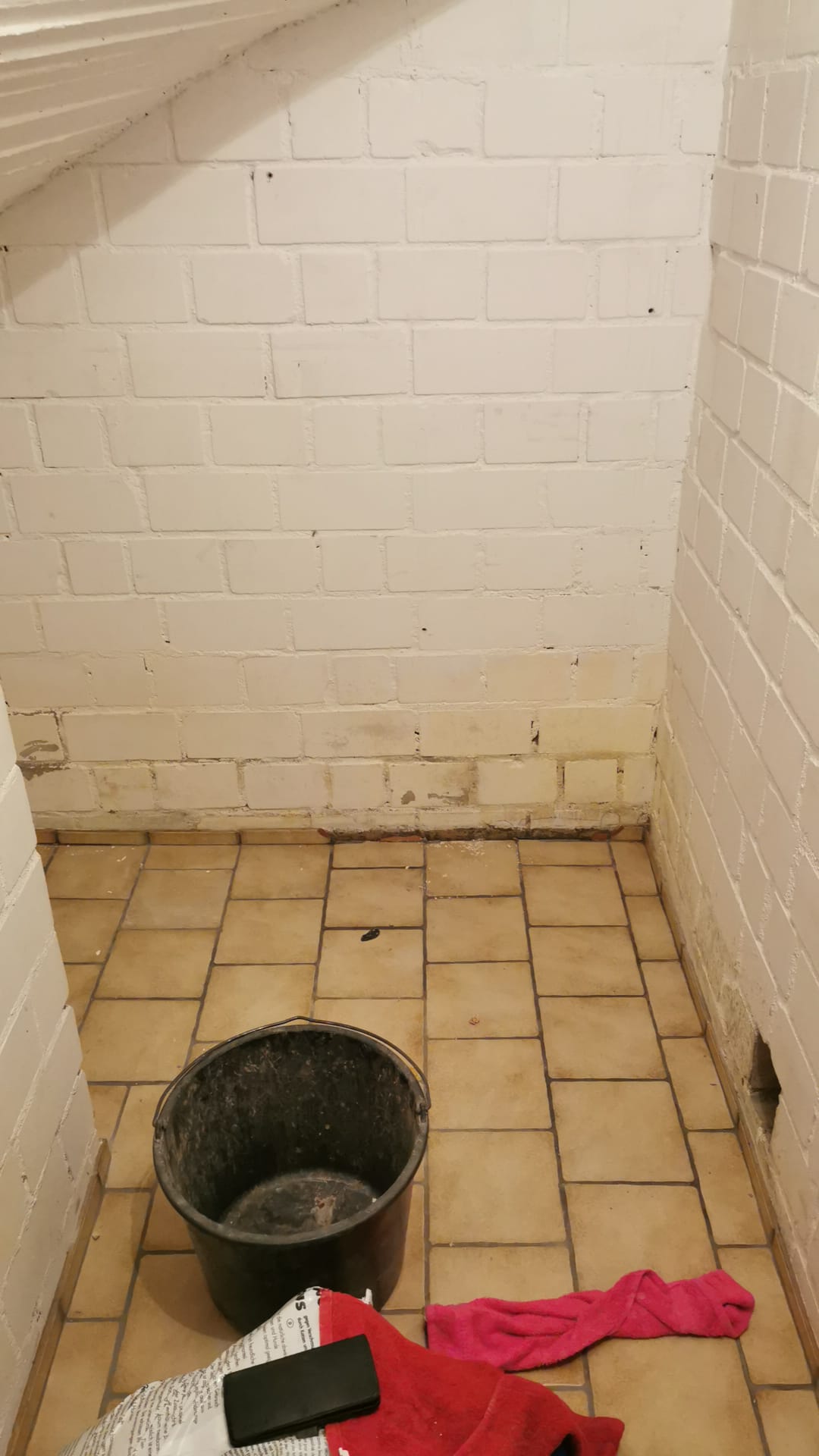

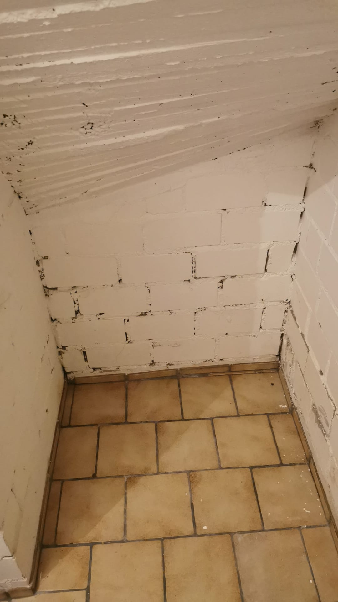

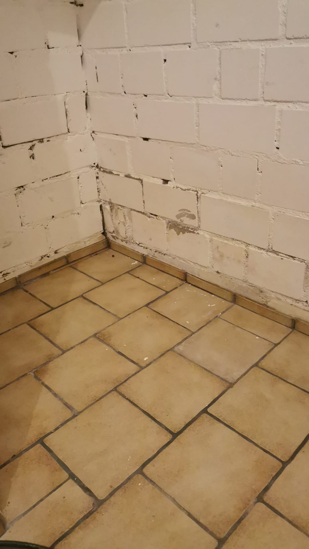

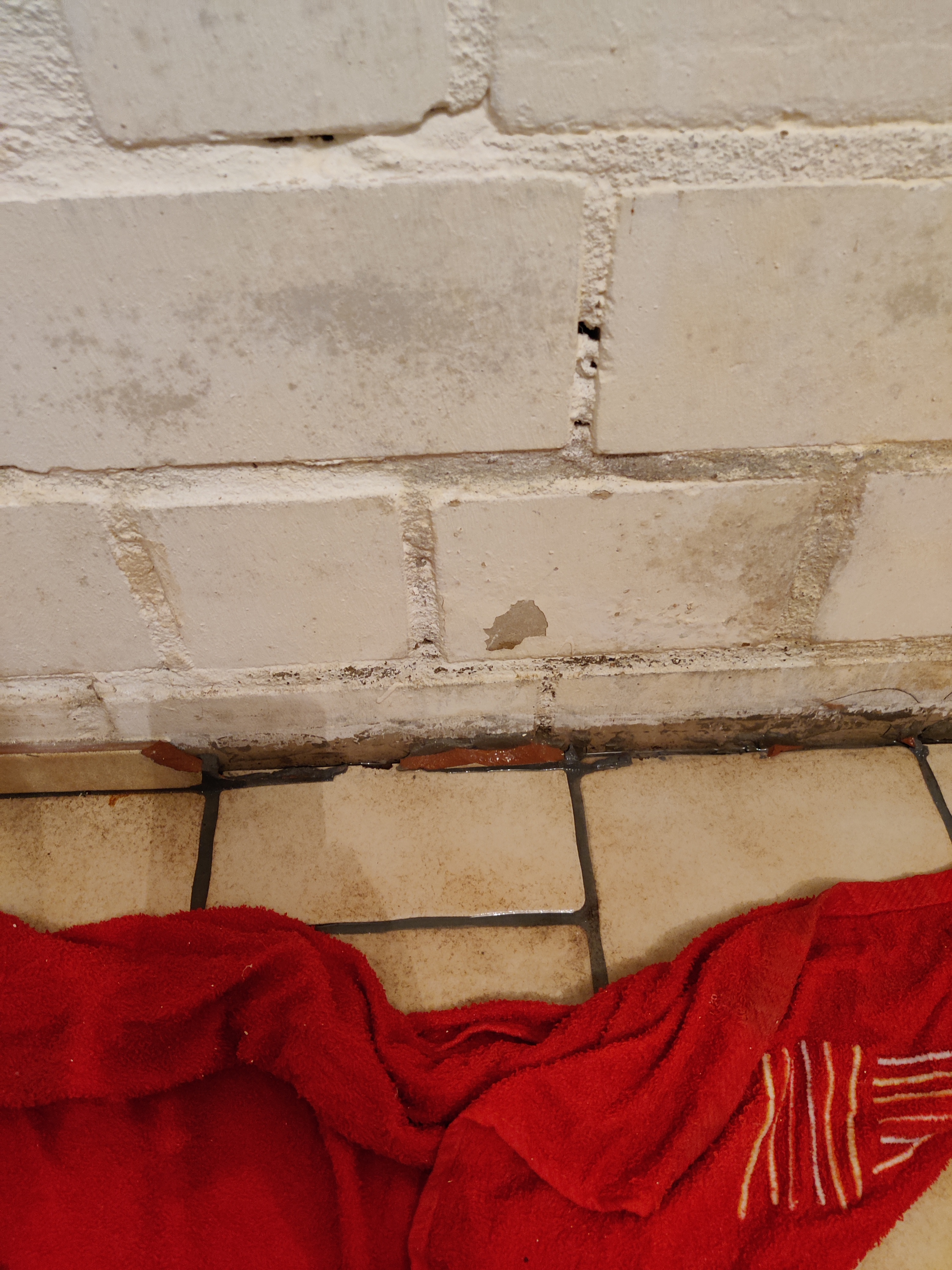

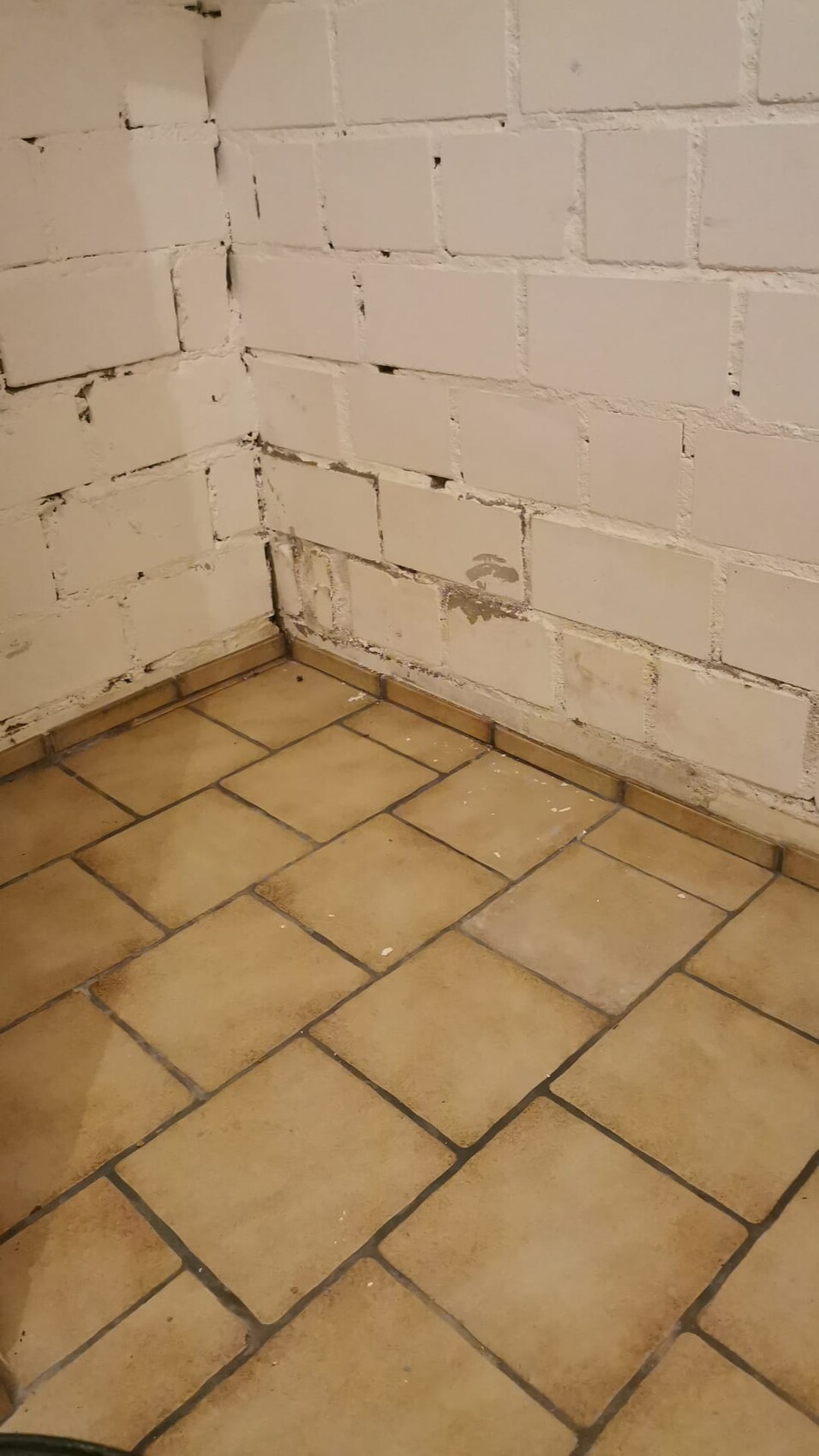

Wir hatten hier vor ein paar Wochen extremen Starkregen. Es regnete tagelang. In diesem Zuge ist Wasser in den Keller gelaufen. Ca. 4 Liter. Ich habe es am nächsten Tag bemerkt und direkt weg gemacht (Hätte mal lieber Bilder machen sollen)
Es kam durch das Mauerwerk im Bereich der Fliesensockel. In diesem Zuge haben wir dann auch gesehen, dass dieser Wandbereich verfärbt ist und auch leichter Schimmel vorhanden ist.
Das konnte man bei der Übergabe auch nicht sehen, da dort regale standen.
Nun ja, jetzt hat sich natürlich schon direkt etwas Panik breit gemacht - HILFE WASSER -. Seit diesem Tag gab es aber keinerlei Wasser-Probleme mehr.
Ich habe die alten Eigentümer dazu mal angeschrieben. Zurück kam nur eine Aussage, dass 2021 bei der "Jahrhundertflut" mal Wasser in den Keller gelaufen, soll aber nicht viel gewesen sein". Das habe ich schriftlich.
Jetzt sind wir auch schon beim Punkt. Hätte man uns das nicht vorab sagen müssen? Wie verhält sich das nun -> Thema arglistige Täuschung. Es muss ja definitiv was gemacht werden, von außen ausschachten oder was weiß ich. Das sind ja enorme Kosten.
Ich habe bereits einen Bausachverständigen an der Angel. Aber der kommt nicht aus den Puschen. Heißt, ein richtiger Profi hat sich das noch nicht angeschaut.
Durch die Verfärbungen etc. sollte aber nachweisbar sein, dass es schon lange feucht sein muss.
Ich mein unter uns: Das Haus ist 35 Jahre alt, jetzt kaufe ich es und genau dann kommt da zum ersten Mal Wasser rein?
Ist halt jetzt die Frage, was tun? Habe ich jetzt hier wirklich Pech und bleibe auf allen Kosten sitzen? Ist das noch Part der alten Eigentümer? Anwalt? etc. PP?
Hat da jemand Erfahrung?
Danke vorab.
Hier nochmal ein paar Bilder. Ist ein kleiner Abstellraum unter der Treppe
st3lli83
Die Öffnung geht in den Nebenraum. Ist nur eine Öffnung :) keine Ahnung wofür.
Da kam das Wasser aber definitiv nicht her. Es kam aus der Wand
apokolok
Naja, ist halt was es ist.
Keller ist zumindest an der Stelle halt nicht für stehendes Wasser gemacht, wenn es jetzt richtig viel regnet kommt da bisschen was rein.
Wahrscheinlich die Dichtungsschicht nicht ordentlich ausgeführt oder aber halt irgendwann undicht geworden.
Wenn das aber wirklich nur diesen Bereich unter der Treppe betrifft ist das zwar nicht schön, schlimm ist das aber im Endeffekt auch nicht wenn das alle Jahre mal nass wird. Der Substanz ist das relativ egal, sieht man ja auch, seit 35 Jahren so und halt paar Wasserflecken als Resultat.
Dort nix lagern, was nicht feucht werden kann und gut.
