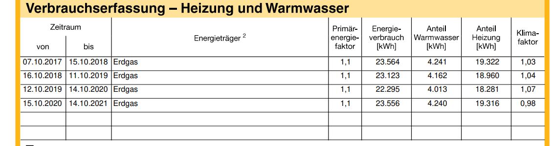

Ich hab da aktuell echt keine Anhaltspunkte. 25.000kWh ...viel, wenig? Anscheinend mega viel wenn ich dich richtig verstehe :)

Habe mal bei Check24 die Werte und PLZ angegeben. Der günstigste ist der Grundversorger. Da zahlst nur ca. 360 € je Monat für die 25.000 kWh Gas :) Sonst bist du bei 600 € dabei. Ihr solltet Euch schon mal ein Plan über die Unterhaltskosten solchen Hauses machen, sonst könnte der Kauf ganz schön weh tun...

Ja, da müssen wir mal schauen. Ich mein gut, die 360€/Monat wären ja auch jetzt zu Höchstpreisen.. das ist ja nicht der Normallfall
Ich muss zu Hause mal in den Abrechnungen nachschauen, wie da die Verbräuche sind.. dann kann ich ja ungefähr vergleichen.
Mir ist natürlich völlig klar, dass ein Einfamilienhaus (und dann kein Neubau mit WP) mehr verbrauchen wird als unsere aktuelle ETW :) Ich hoffe aber, dass es im Rahmen bleibt...^^

Die 360 € /Monat wären zu derzeitigen Niedrigpreisen :)

Wie? aktuell sind die Gaspreise doch am explodieren.. Wenn sich IRGENDWANN mal wieder alles beruhigt, geht der Preis wieder runter... oder habe ich jetzt einen krassen Denkfehler?

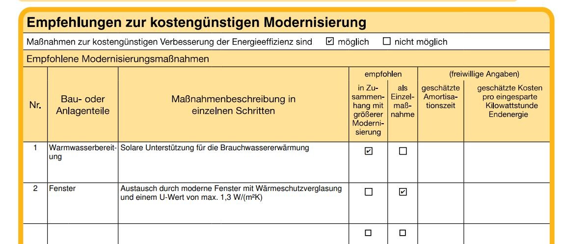

Der Energieausweis ist vom 8.8.20
Anhängend dazu 2 Bilder.
Kann man CA. sagen, wie viel es bringt die Fensterzu tauschen? Kunststoff 3fach verglast?
Verbrauchserfassung – Heizung und Warmwasser: Erdgas-Verbrauch über mehrere Zeiträume.
Tabelle mit Empfehlungen zur kostengünstigen Modernisierung, Maßnahmenbeschreibung und Checkboxen.

Puh,
weiß nicht ob das Haus eine Nummer zu groß ist in Sachen Gas-Verbrauch / Kosten...
trübt meine Kaufabsicht dann doch schon stark :/
