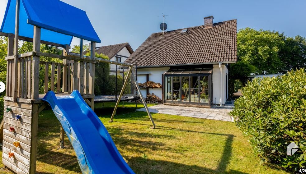

Vielleicht noch kurz ein paar Infos vorab, die ich u.a. auch vergessen habe zu erwähnen.
- Das Haus verfügt über einen Kamin
- Habe gerade im Makler Portal noch weitere Grundrisse, Schnitte etc. mit den folgenden Infos gefunden:
FISCHER-Fertighaus GmbH 8465 Bodenwöhr
TYP CA 79
Einfamilienhaus mit Garage
- Dach:
Satteldach 38°
Holzkonstruktion gemäß Statik
Frankfurter Pfanne
- Keller
Isolierputz
Bitumenanstrich
Drainplatten
Die Dokumente sind von Oktober 85. Man kann also davon ausgehen, angefangen zu bauen wurde 86?
Kann man mit den o.g. Daten etwas mehr anfangen? Sagt euch Fischer Haus etwas?

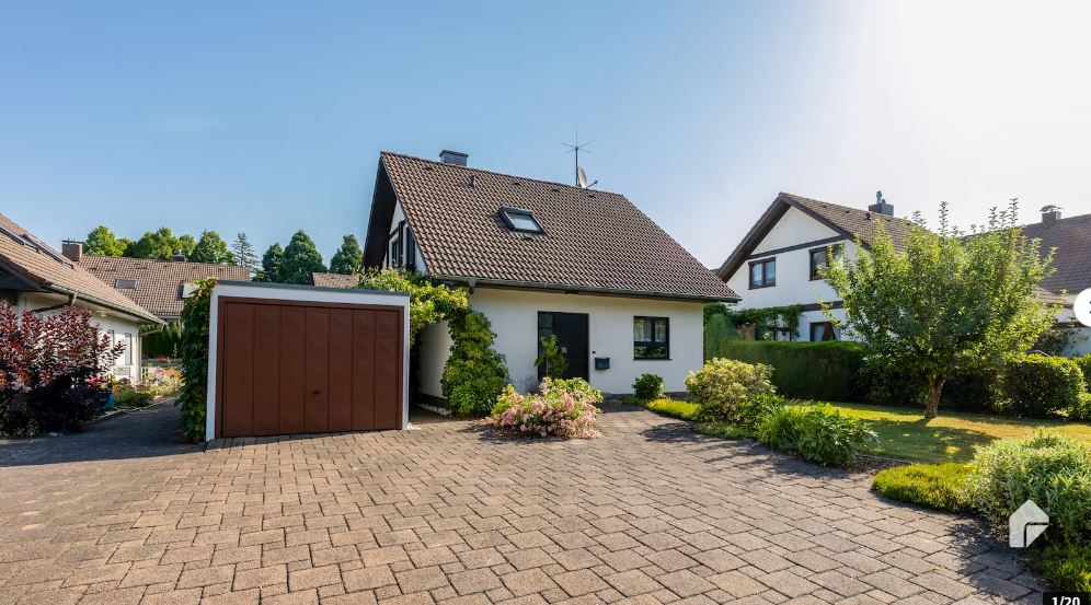

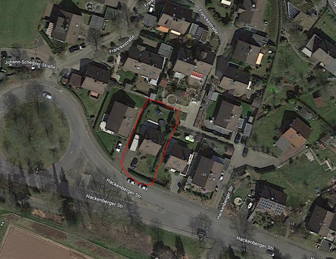

Ich kann ja ruhig mal ein paar Details bekannt geben. Das Haus ist eh aus dem Netz raus (außer Mapio) also was solls.
Es geht um die PLZ 42897 -> Google Maps Bild hängt bei
@st3lli83 Braucht Ihr den Keller als Wohnfläche?
BRAUCHEN? Nein. Im DG sind 3 Zimmer plus Bad. Im Keller ist halt ein ~18m² Schlafzimmer. Das Ist ein Traum bei diesen Temperaturen :) Aber aktuell (wir haben eine 2,5 Jahre alte Tochter" würde es nicht als Schlafzimmer genutzt werden, eher als Zocker Zimmer oder so :)
Nun, wie intensiv hast du dich bisher mit Fertighäusern beschäftigt? Auch genügt eine Google-Suche "Schadstoffe Fertighäuser". Generell sind Fertighäuser der 60er bis 80er bedenklich. Nun ist dein Kandidat aus der zweiten Hälfte der 80er. Da haben die Hersteller gerade langsam begonnen, umzustellen. Das ist aber noch kein Grund zur Entwarnung. Ohne Luftanalyse geht das nichts. Es wird auch davor gewarnt, einfach nach Hersteller und Baujahr zu bewerten, weil die einzelnen Hersteller teils selbst nicht genau wissen, bis wann schadstoffbelastete Lagerbestände noch verbaut wurden. Einige Hersteller geben erst für Baujahre ab Mitte der 90er Entwarnung.
Ich hätte bereits großes Misstrauen, dass der Makler diesen Fakt nicht bereits im Inserat erwähnt. Das ist ein absolutes Kernmerkmal.
Dann muss ich hier beim Makler nochmal nachhaken.
Gebaut wurde wohl 1986. Ich bin in der Gegend aufgewachsen. Kenne dort einige Leute, heute immer noch. Das Elternhaus eines langjährigen Schulkameraden ist 2 Häuser weiter. Den Vater hatte ich bzgl. dieses Hauses angesprochen. Er sagte mir das die alle 1985/86 dort gebaut haben. Habe aber keinerlei Infos bzgl. Schadstoffen etc. Ich hänge unten mal ein paar Bilder an für einen besseren Eindruck
ich habe es jetzt tatsächlich auch gefunden (wenn es das mit dem Wintergarten ist). ich sehe aber nicht, dass es noch verfügbar ist. Sogar die automatische Verlinkung bei eBay ist raus.
Ich persönlich würde auch kein Haus so aufwändig sanieren, dass es Neubaucharakter hat. Das muss man sich leisten können. Aber der energetische Aspekt ist beachtenswert.

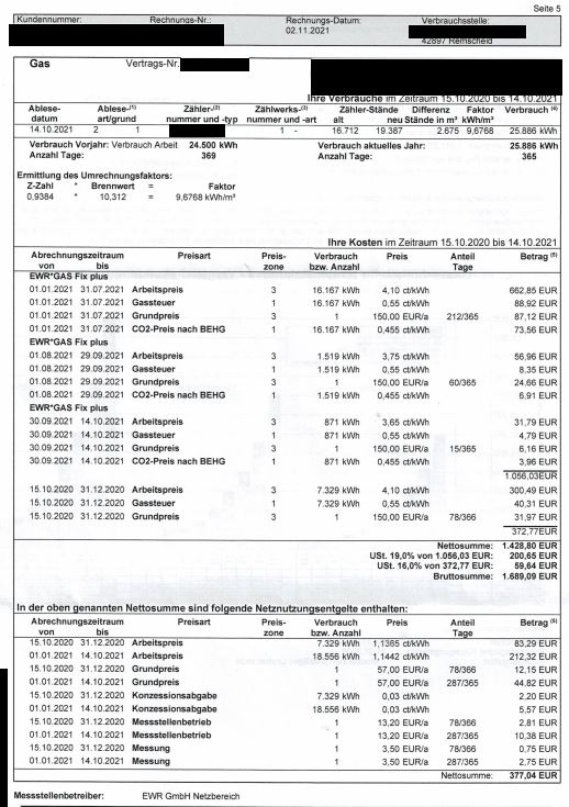

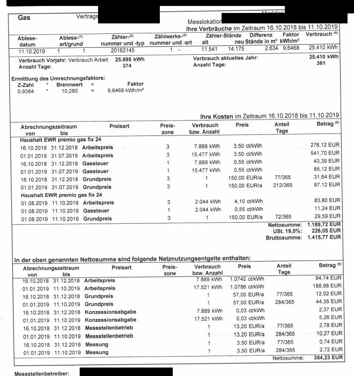

Ich hänge hier Betriebskostenabrechnungen bei (habe ich gestern Abend noch erhalten)
Jetzt muss ich aber mal Blöd fragen. Die Summe 1689,09€ für 2020/2021 Das sind dann die Heizkosten für das Jahr? Also ~140€ / Monat?

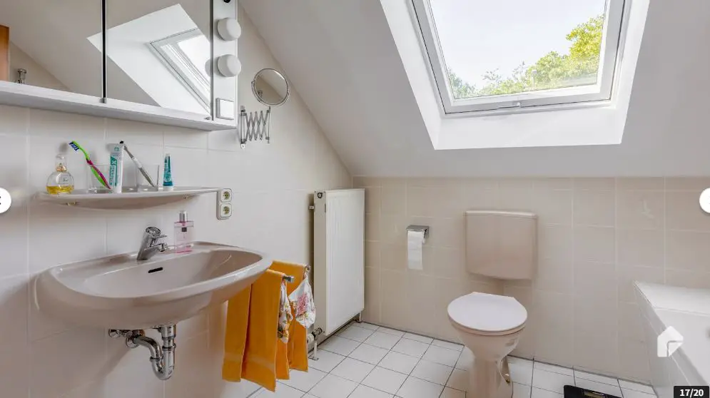

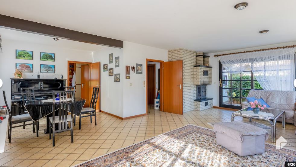

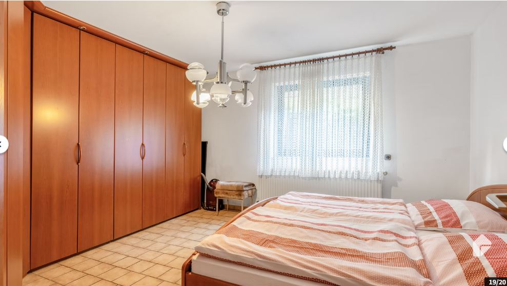

Meine Vorhaben wären wohl die folgenden:
- Fenster würde ich alle neu machen - definitiv. In diesem Zuge dann die vorhandenen Rollos elektrisch machen
- Böden raus, klar. Aber ich klopp nicht den Estrich weg um mir dann eine Fußbodenheizung einzubauen. Zum Einen habe ich keinen Bock auf solch großen Aufwand. Zum Anderen haben wir aktuell eine Fußbodenheizung in unserer ETW und finden es nicht so dolle.
- Türen neu
- Der Optik wegen würden wir wohl die Heizkörper tauschen gegen diese "Flachen". Ich hoffe ihr wisst was ich meine.

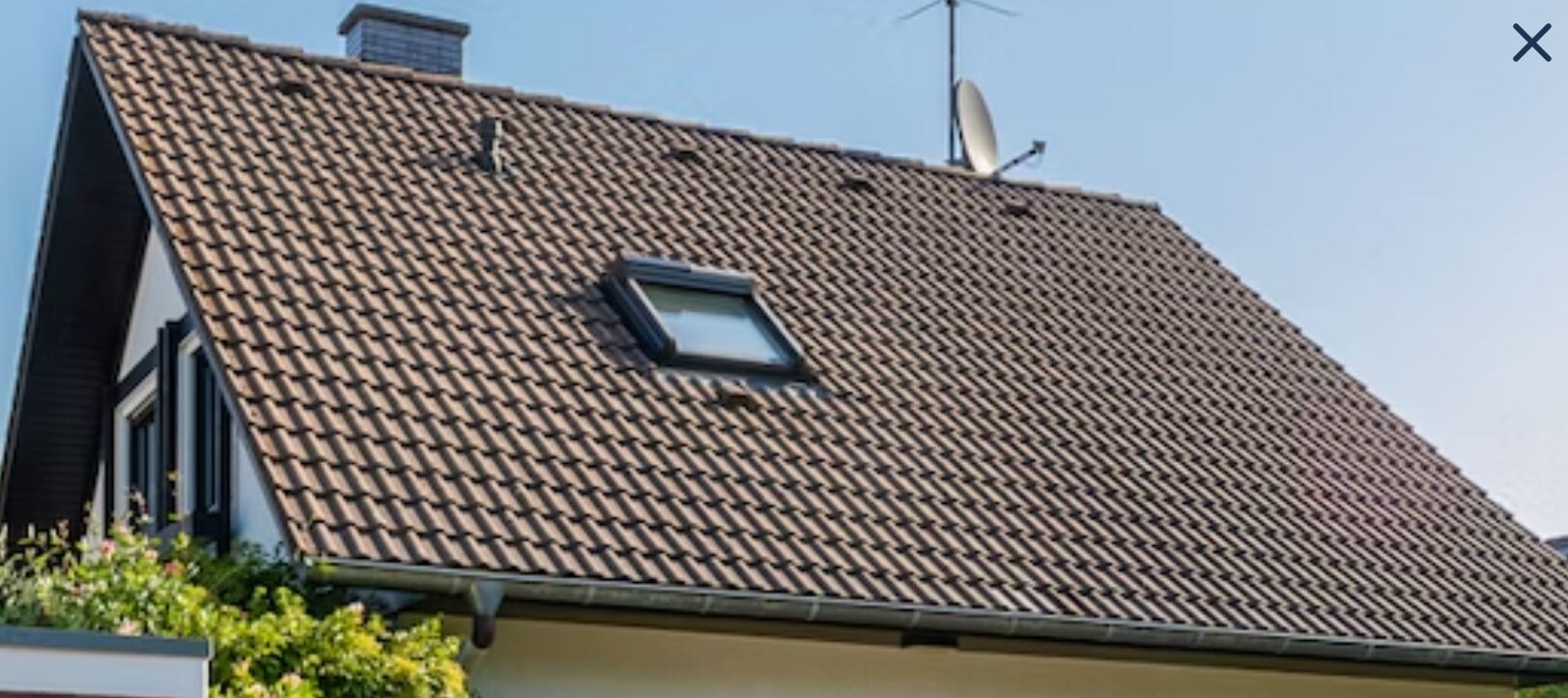

- Das Dach würde ich von einem bekannten Dachdecker mal checken lassen. Je nach dem was er mir sagt, handle ich. Ich kann mir nur ehrlich gesagt nicht vorstellen, dass das Dach nicht gedämmt ist. Aber auch das frage ich nochmal nach.
- Wasserleitungen etc. packe ich nicht an. Es sei denn bei der nächsten Besichtigung mit Handwerkern fällt etwas auf.
Stromleitungen würde ich wohl "optimieren" Da haben wir auch bekannte Elektriker, mal sehen was die sagen -> Stichwort LAN Kabel etc.

25.000 kWh für Gas sind aktuell etwa 600€ mtl.!!!!!!!! Also meine Aussage, dass es energetisch nicht schlecht ist, ziehe ich ganz schnell zurück oder die Bewohner haben eine Dauersauna gehabt.
Ansonsten sieht das Haus gut gepflegt aus. Da wurde immer mal wieder etwas dran gemacht.
Zunächst kannst Du bei Fischer anrufen und fragen, was für Materialien verbaut wurden. Die Firma ist noch tätig.
Erste Maßnahme: Dach dämmen (Dach von außen sieht super aus)
Zweite Maßnahme: Kellerdecke dämmen und im Keller nicht mehr heizen (man kann den Zocker-Raum auch mit Pulli nutzen)
Dritte Maßnahme: Neue Fenster
Vierte Maßnahme: Mit den v.g. Sanierungen den Energieverbrauch prüfen lassen und Umstieg auf WP prüfen
Fünfte Maßname: WP mit neuen 33er Heizkörpern
Und erst dann Schönheitsmaßnahmen.

Ich hab da aktuell echt keine Anhaltspunkte. 25.000kWh ...viel, wenig? Anscheinend mega viel wenn ich dich richtig verstehe :)
Eine Sauna wurde nicht betrieben, nein :)
Bei 600€ Heizkosten pro Monat müssen wir gar nicht mehr weiterreden :D Dann hat sich das Thema sowieso erledigt
