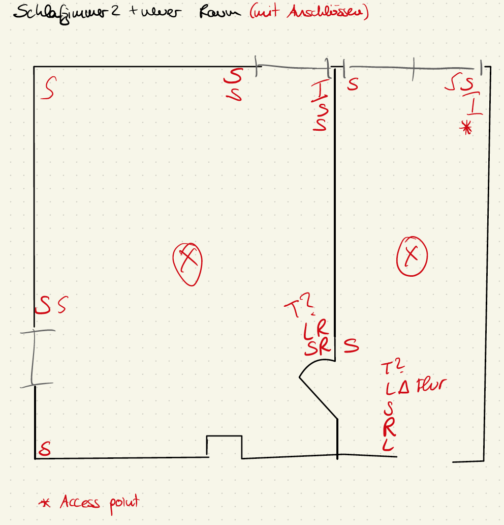

Liebe Elektroexperten,
wir haben vor einigen Monaten ein Haus aus den 60ern gekauft und sanieren dieses derzeit. Ziel ist es, um Weihnachten herum einzuziehen. Später wäre aber auch nicht allzu dramatisch, da wir einen Großteil selbst machen.

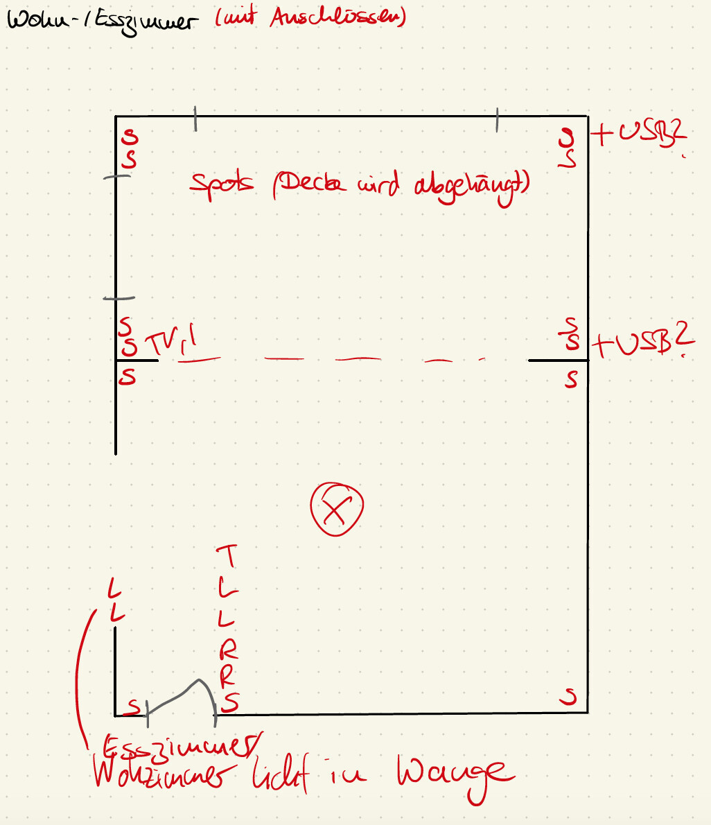

- im EG ist das Wohn-/Esszimmer mit dem Fernseher und SAT Anschluss ein wenig suboptimal (Zeichnung folgt) aufgrund von Lichteinfall/Fenster/etc.

1. a) Im Wohn-/Esszimmer seht ihr die zwei Fenster und die geplanten Anschlüsse. Ideen? Siehe Foto anbei.
1. b) Habt ihr eine Lösung für die vielen Schalter in der Tür zum Esszimmer?

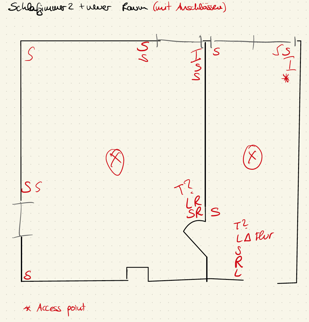

2. Im OG seht ihr das neu geteilte Zimmer inkl. Access Point für WLAN OG, ggf. EG und v.a. Terrasse/Garten. Passt so? Siehe Foto anbei.

6. Der Standort des Fernsehers ist aufgrund der zwei Fenster im Wohn-/Esszimmer suboptimal. Wir wollen das Sofa nicht mit dem Rücken zum Garten stellen (wäre für den TV am optimalsten), sondern ein wenig schräg vom linken Fenster, wo auch der TV-Anschluss eingezeichnet ist. Eure Rückmeldung?
7. Beim aktuellen Plan, das Sofa an die Wand zu setzen, ist die Überlegung neben zwei Doppelsteckdosen auch eine Möglichkeit jeweils mit USB zu laden zu schaffen. Sinnvoll?
-> Viele Schalter könnten durch den Einsatz jeglicher Form von "Smarthome" Technik im schönsten Fall auf einen reduziert werden
3. In allen Schlafzimmern + Wohnzimmer kommen doppelte LAN-Dosen (CAT-7?) Passt das?
-> halte ichfür eine gute Idee
4. Alle Fenster werden mit elektrischen Rollläden ausgestattet und die Schalter neben die Türen gesetzt. Habt ihr gute Alternativen, diese ins WLAN einzubinden o.ä.? Über die Schalter haben wir uns noch keine Gedanken gemacht und, ob die Amazonschalter o.ä. etwas taugen?
-> Shellys in tiefe UP Dosen oder SmartHome (KNX, Loxone oder anderes)
5. Im Elternschlafzimmer ist noch ein zusätzlicher Balkon. Hier wollen wir einen Rollladenschalter inkl. Seilzug installieren, um im Notfall oben einen zweiten Notausgang im Falle eins Feuers zu haben. Sinnvoll?
-> wenn Notwendig wird diese Lösung nicht helfen, hast du mal darauf gewartet wie langsam so ein Ding nach oben bzw. unten fährt? (i.d.R. > 60 Sekunden!). Es gibt spezielle Notausganggeeignete Rollläden bzw. Raffstoren = teuer.
Jain, neue Handys nutzen USB-C, die meisten Steckdosen Kombis haben USB A
8. Jeweils eine SAT-Dose kommt nur ins Wohnzimmer sowie ins Elternschlafzimmer. Ggf. eine zweite inkl LAN ins Wohn-/Esszimmer setzen, falls das Wohnzimmer mal umgestellt wird? Kinder werden in x Jahren sicherlich alles über LAN/WLAN laufen haben. Wir möchten jedoch aktuell noch eine Möglichkeit für SAT haben.
-> SAT halte auch ich für sinnvoll, dazu gibt es aber definitv geteilte Meinungen (und heftige Diskussionen)
9. Der Router steht im EG-Abstellraum. Wird die WLAN-Abdeckung auch noch im Wohnzimmer sinnvoll sein? Über der Ecke Wohnzimmer/Esszimmer stünde der AccessPoint aus dem DG? Habt ihr Vorschläge?
-> vielen würde bei einem guten Router (z.B. AVM 7590) die WLAN Abdeckung wahrscheinlich reichen, viele empfehlen an den Hauptnutzungsorten separate WLAN APs (auch hierzu findest du unzähliche Abhandlungen hier im Forum)
P.S. Finde ich interessant das eurer Elektriker euch die Elektroplanung machen lässt, dafür gibt es eigentlich TGA Planer (habe mehrere TGA Planungsbüros in der Kundschaft, ausnahmslos alle sind über Gebühr ausgelastet und machen eher größere Objekte denn EHFs, wobei auch bzw. gerade hier viel schief läuft da i.d.R. "ungeplant" gebaut wird (halt wie man es immer schon gemacht hat = konventionelle Elektrik)
Hier wäre ebenfalls noch etwas offen - wie am besten umsetzen? Gerne Rückfragen stellen.

Insbesondere Frage 6 (TV und Fenster) ist weiterhin nicht letztlich geklärt, siehe auch die beigefügte Skizze im Eingangspost.

1b
Rollladenschalter an der Eingangstür hab ich noch nie gesehen, würde ich in der Nähe vom esstisch/der Couch machen.
Licht schaltet man ein/aus, wenn man den Raum betritt/verlässt. Rollläden schaltet man, wenn man irgendwo sitzt und die Sonne stört?
2
Warum soll der Accesspoint ganz in der Ecke liegen? Nen Accesspoint setzt man eigentlich möglichst zentral, idealerweise sogar an der Decke.
3
Wenn du das Geld für Doppeldosen ausgeben möchtest, sehe ich da kein Problem. Ich finde es übertrieben. Wenn du am LAN einen Accesspoint betreiben möchtest, den kriegst du auch mit (mehreren) LAN-Steckern für Laptop, Fernseher usw.
Ohne WLAN geht's ohnehin nicht mehr. Smartphone, Tablet, den Laptop will man auch mal mit auf die Couch nehmen...
Ich hab in meiner 110m² Mietwohnung den Router und 1 Mesh-Repeater und krieg bis in den letzten Winkel meine 220-240 Mbps, bei 250Mbit Glasfaser.
Sonst setzt man sich dort, wo man doch mal 2 LAN-Dosen braucht einen kleinen Switch. Verbraucht Strom, ja. Aber der x-Port-Switch im HAR, der all die Doppeldosen versorgen muss, verbraucht auch Strom...

6
Die Position des Fernsehers ist... schwierig. Einen Fernseher würde ich nie direkt neben ein Fenster stellen. Selbst auf der Nordseite wird das sehr unruhig, auf West-, Süd-, Ostseite blendet die Sonne einen zwangsläufig. Und immer das Rollo runtermachen? Vielleicht den Fernseher an die andere Wand?
7
2 Doppelsteckdosen hinter der Couch?

2
In der Tat. Wird auch an die Decke kommen. Soll jedoch neben den Räumen nebenan (gegenüber ist das Bad) auch den Garten soweit möglich mit WLAN versorgen, daher in der Mitte des Raumes, der mit zentraler Blickrichtung zum Garten liegt.
6
Letzteres war und ist eine Überlegung. Jedoch ist dann der Blickwinkel weg vom Garten, was mindestens genauso schade ist. Es ist schwierig... .
7
Würdest du nicht machen? An jeder Ecke der Couch zum Handyladen zB. Alternative? Jeweils eine Mehrfachsteckdose hinsetzen?
