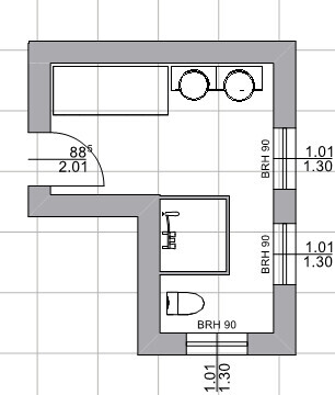

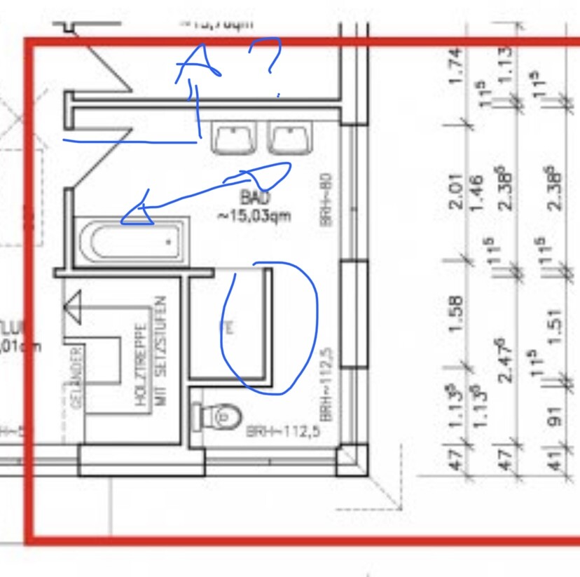

Wenn es beim Ausgangsentwurf bliebe, wäre es dann nicht schöner, wenn die Badewanne an der Wand der Waschbecken wäre?
Badezimmer Grundriss mit Waschbecken, Toilette und Dusche
motorradsilke
2D geht nicht… hab jetzt Screenshots gemacht. Toi ist gesetzt in der Ecke. @kbt09 hat vorgeschlagen, sie noch zu drehen. Ich hatte diese Position, damit man aus dem Fenster schauen kann. Fensterpositionen sind vom EG wegen der Optik übernommen, allerdings kannst Du das Fenster am Waschtisch natürlich so machen, wie von Euch geplant.
Waschtisch am Tageslicht, recht gut zu nutzender Raum, mittig recht große Aufenthaltsfläche, Wanne im Ruhebereich ohne Fenster. … :)
Anhang anzeigen 72883 Anhang anzeigen 72884
Der Entwurf würde mir gut gefallen, ich würde aber Waschbecken und Dusche tauschen. Bei 2,38 m Breite passt das auch, ohne dass man am Waschbecken die Tür in den Rücken bekommt. Aber ans Waschbecken muss man ja öfter mal schnell, das finde ich nah der Tür immer am besten.

Wie @ypg schon schreibt ist das Gäste-WC direkt unter dem türfernen Schenkel des Bads geplant.
@Tamstar der erste Post war detaillierter mit Außenansicht und Grundriss-EG. Da mir dieser jedoch gelöscht wurde und anschließend auch mein ganzer Account, wollte ich nur noch so wenig wie möglich und viel wie nötig hochladen, um niemanden zu verärgern.
Die Idee mit der Badewanne ganz unten kam uns auch, weil es maximal entfernt vom unruhigen Bereich ist. Allerdings bereiten hier die Fenstern dann Probleme. Wann vor Fenster und Kinder und Absturzsicherung. Wir wüssten leider nicht wie wir dieses Problem elegant für ein Brüstungshöhe von 90cm lösen sollen. Gibt es hier Vorschläge oder sind es dann als Standard die abschließbaren Oliven?
Ich war vom Originalentwurf zunächst auch "überzeugt" weil ich es gut fand die Toilette so schön "versteckt" und eine "Spa"bereich zu haben. Allerdings stört dieser Korridor an der Dusche vorbei dann zum Toi. Hinzu kommt die nicht vorhandene Fläche für Schränke.
Wie man sieht gibt es hier viele Ansätze und leider doch auch einige Limitierung... danke an alle für Eure Gedanken und Vorschläge.
Tamstar
Die Fenster müssen ja eigentlich gar nicht öffenbar sein, außer zum Reinigen, oder? Du hättest ja noch ein Fenster neben dem Waschbecken.
Also feststehend (falls man von außen gut dran kommt) und wenn öffenbar, dann würde ich mir da tatsächlich weniger Gedanken über die Absturzsicherung machen und Reinigungsgriffe (wobei ich jetzt tatsächlich nicht weiß, ob es die Abdeckungen in schön gibt...) oder abschließbare Griffe nehmen. Aber dazu gab es hier glaube ich auch schon einen Thread... wäre @11ant noch hier, wüsste er bestimmt, welchen ich meine.
Myrna_Loy
Dusche direkt neben Wanne ist nicht praktisch. Das spritzende Wasser macht immer Kalkflecken in und an der Wanne und auch staubt wird dann immer zu unschönen Schmutzinseln. Das ist ein Konzept für Menschen, bei denen die Putzfrau täglich das Bad reinigt.
Myrna_Loy
Ich würde nicht viel ändern. Die rechte Wand von der Dusche würde ich in Glas machen, damit das nicht so eine dunkle Kabine in einem Raum mit zu vielen Fenstern wird. Wanne und Waschbecken würde ich tauschen und versuchen, zwischen Wanne und Wand mit der Tür einen 30 cm tiefen raumhohen Einbauschrank unterzubringen. Noch besser wäre, wenn die Wand planoben 30 cm nach oben könnte. Dann wäre der Eingang nicht so eng.
