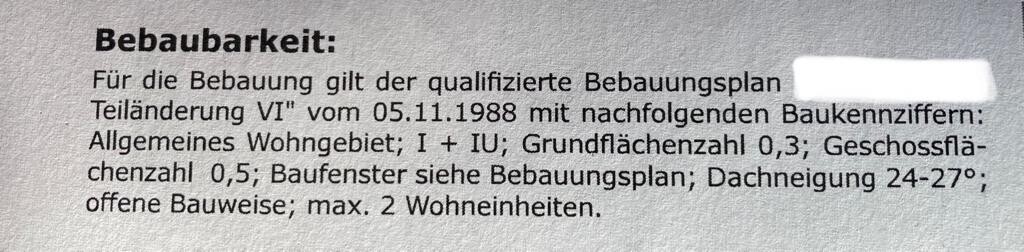

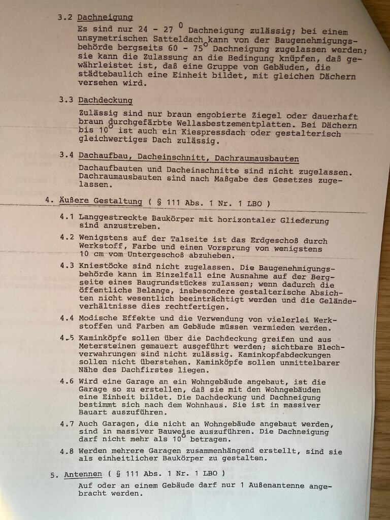

Lt. Bebauungsplan ist ein Haus mit 1,5 Geschossen, Satteldach 24-27 Grad Dachneigung, kein Kniestock erlaubt.
Wir fragen uns nun, wie das gehen soll? Hat hier jemand Erfahrung damit und eine Lösung parat? Wir wollen eigentlich ein Fertighaus bauen und kein Architekten-Haus (aufgrund der Kostensicherheit).

Das glaube ich nicht. Es gibt keine halben Geschosse, zumindest nicht im Behördendeutsch und Bauverordnung.
stell doch einfach mal den Bebauungsplan im Original ein.
Ansonsten liest es sich nach Bungalow-Siedlung. Das geht sehr gut mit dem Dach ohne Kniestock.
Unter diesen Bedingungen wird das ein reiner Eingeschösser, dessen Dachausbau zu Wohnzwecken (oder eigentlich besser gesagt Schlaf- oder Arbeitszwecken) seine Treppe kaum lohnen wird; ich würde im Dach nur den Spitzboden vorsehen. Und ich teile Yvonnes Vermutung, daß dieser Bebauungsplan ein Bungalowgebiet im Sinn hat.
