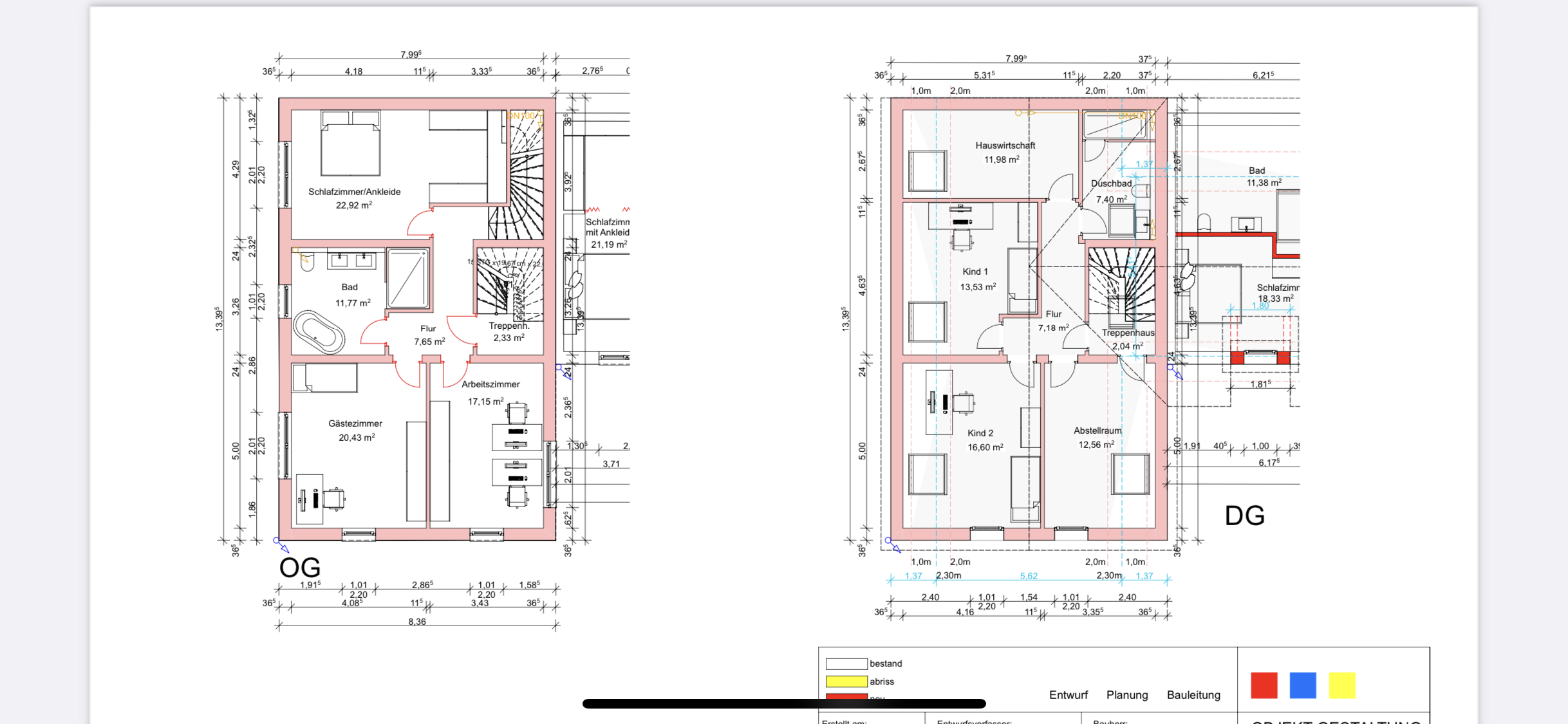

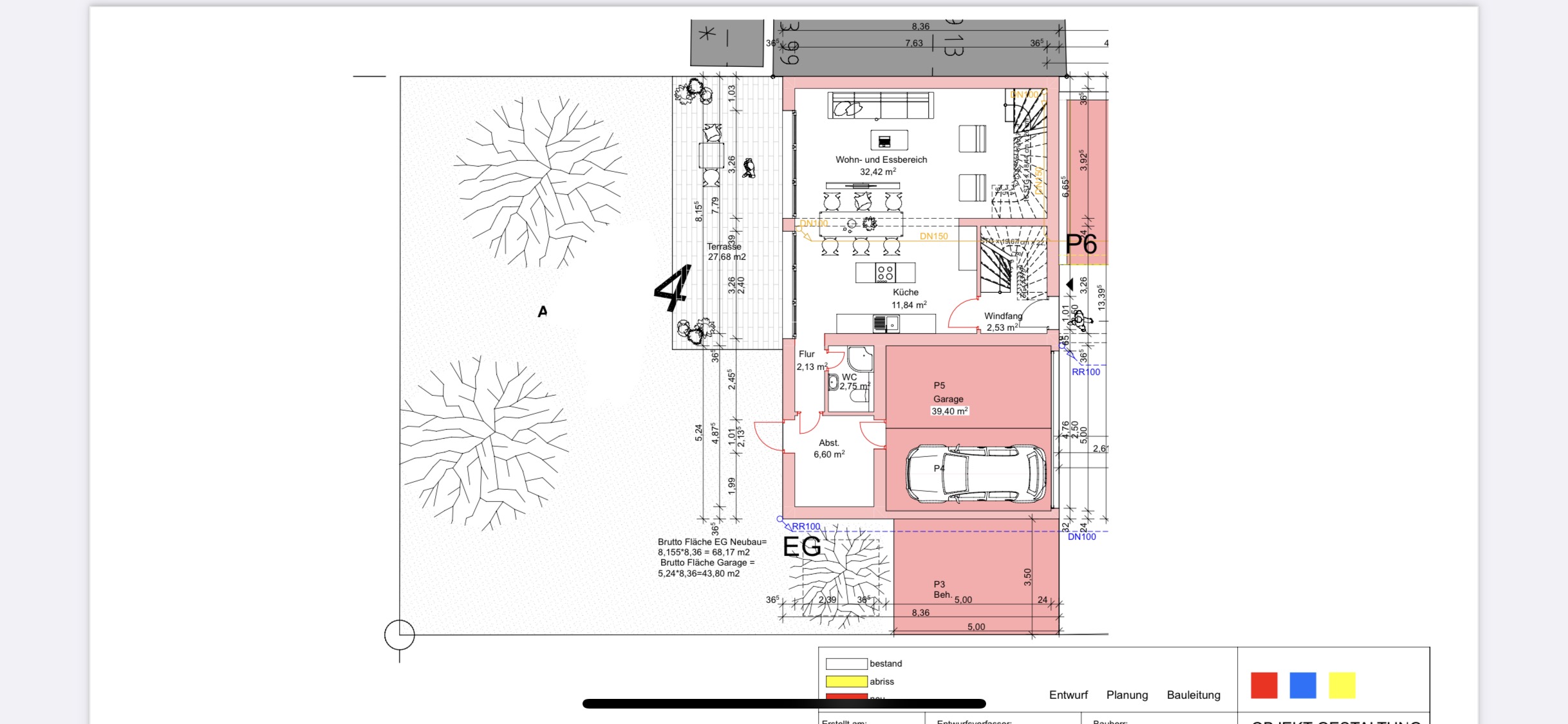

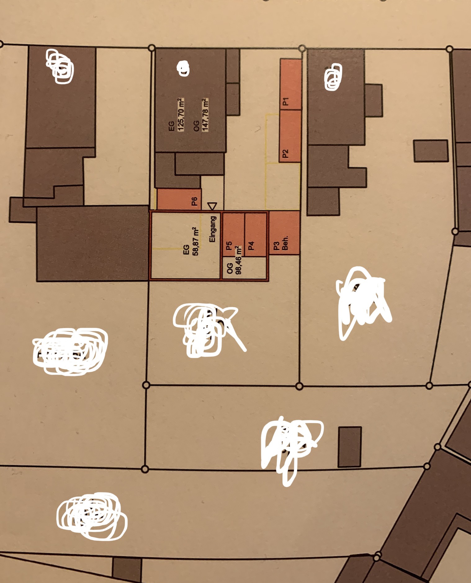

Wir haben nähe Frankfurt/Main ein Haus gefunden wo bald der Baubeginn stattfinden soll. Es kommt von einem Bauträger. Aktuell sind auf dem Grundstück ein altes Haus welches gerade kernsaniert wird. Daraus werden 3 ETW gemacht. Unser Haus wird am hinteren Ende ein Einfamilienhaus mit ca216 qm.
es müssten 2 Garagen in das Haus u ein Stellplatz, den wir dazu kaufen können.
Beim Grundriss haben wir ausser den Außenmauern (eine Linie mit Grenzbebauung u 3,5 m zum Nachbarn) und Doppelgarage völlige Narrenfreiheit. Der Grundriss wurde von uns schon geändert, da wir vorbereiten möchten das OG irgendwann zu vermieten (Außentreppe wird wohl nicht genehmigt). Daher die zweite innentreppe.
Grundsätzlich fragen wir uns wie wir das EG sm besten nutzen. Irgendwie finde ich es für Kochen/wohnen/Essen etwas klein. (Wobei ich die Qm Angaben nicht nachvollziehen kann, weil lt Außenmaße und etwas Mathematik es zusammen ca 49 statt ~44 sein müssten, aber ich weiß nicht ob die Treppe rausgerechnet wird).
Wo stellt man sm besten eine Couch hin?
Ebenfalls ist die Frage nach möglichen Optimierungen bzw Denk-Fehler die wir gemacht haben. Macht das alles Sinn? Der Architekt hat alle unsere Wünsche einfach umgesetzt ohne zu hinterfragen oder ob es Sinn macht. Daher sind wir verunsichert.

Größe des Grundstücks 290qm
Hang nein
Grundflächenzahl wissen wir nicht
Geschossflächenzahl wissen wir nicht
Randbebauung siehe Bilder

Ich kann mir nicht vorstellen, dass ein Architekt so etwas zeichnet. Da funktioniert leider gar nichts.
Myrna_Loy
Dem ist aber so, was genau funktioniert da gar nicht?
Für Küche und Essplatz allein brauchst Du zusammen schon ca 6 m. Da kannst Du Dir ausrechnen, wie viel Platz für Couch und Fernseher bleibt. Es gibt keinen Platz für die Garderobe und Ihr verballert irrsinnig viel Fläche für zwei Treppenhäuser. Oben habt Ihr massig Zimmer für drei Personen.
Da würde ich doch den sofa/TV-Bereich im Gästezimmer integrieren und im EG einen großzügigen Ess-/Kochbereich. Denn, wie schon @Myrna_Loy geschrieben hat, funktioniert, Kochen, Essen und Wohnen auf 7,30 m nicht.
Wie @Myrna_Loy
ihr braucht für Kochen und Essen in Reihe 6 m.
2. Treppenhaus raus, dafür Garderobe. Ihr habt gerade gar keinen Platz für Jacken und Schuhe
Wohnen würde ich nach oben ins Gästezimmer schieben.
