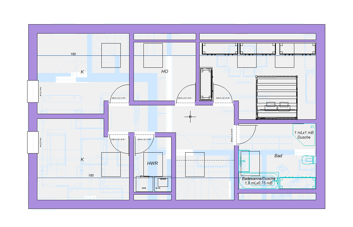

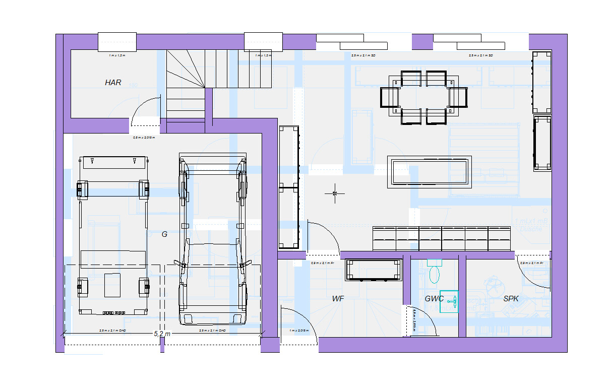

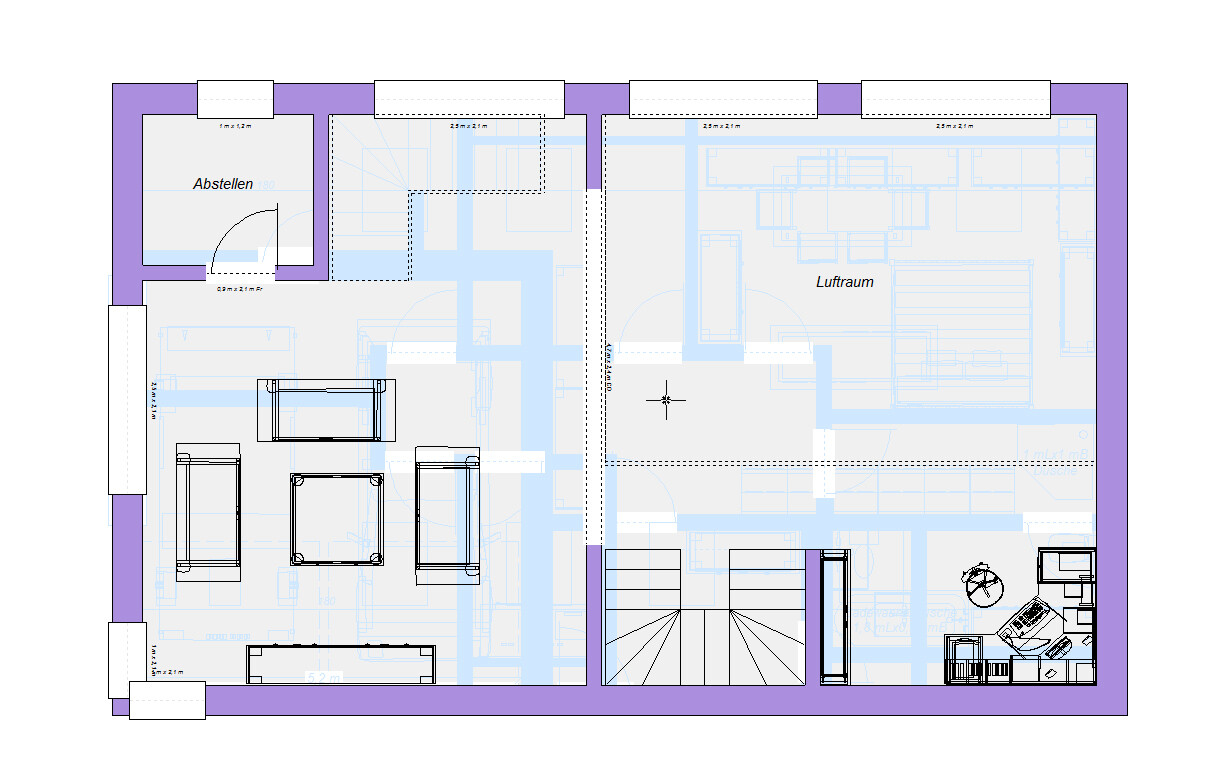

Mal eine Idee:
Statisch möglicherweise noch nicht ganz ausgefeilt aber machbar, denke ich.
WOW! Zunächst vielen Dank, dass du so tatkräftig zur Maus/Stift gegriffen hast! Sieht schon echt gut aus mit Gallerie. Auf die Idee sind wir noch gar nicht gekommen. So würde man natürlich die Deckenhöhe kompensieren.
Die Proportionen zeigen mir aber auch wieder wie klein das eigentlich ist, wenn im EG eigentlich nur Küche & Essen stattfindet.
Es wäre jedoch eine weitere Kröte die wir schlucken müssten um einigermaßen schön zu wohnen. Daran hardern wir gerade…. Irgendwie werden es immer mehr Kröten und alles ein Riesen Kompromiss :(

Ich finde die Trennung von Wohnen zu Kochen/Essen gar nicht schlecht.
Wenn wir Besuch haben, spielt sich alles an Kücheninsel und Esstisch ab. Mit Besuch setzt man sich doch heutzutage kaum noch aufs Sofa. Weiß gar nicht, wann ich das zuletzt irgendwo gemacht habe, an Weihnachten bei der Oma in der „guten Stube“ vielleicht, aber ansonsten nicht.
Insofern finde ich das mit der Galerie die weitaus bessere Lösung als alles zusammen ins EG zu quetschen und am Ende doch keinen Platz zu haben.

Ja, freut mich, wenn ich helfen konnte. Insbesondere dass Du ein Gefühl für die Größenverhältnisse bekommst. Alles nach unten zu quetschen, geht m.E. mit den 2 Stellplätzen nicht bzw. ist das nix, wie man wohnen möchte.
Das seh ich nicht als Kröte. Gerade der Chillraum braucht m.E. nicht zwingend eine Anbindung an den Garten. Aber es ist schön, wenn er Kontakt zum "Koch" hat (damit man die Bestellung zurufen kann - klar ;)). Eine Kröte sind m.E. eher die Doppelflügelfenster im Schlafzimmer. Hier wäre eine kleine Gaube schön. Aber vermutlich nicht erlaubt.
Und, wenn der Raum an der Garage auch noch für die Haustechnik herhalten soll, dann ist die Doppelgarage, die ja eh schon sehr, sehr schmal ist, umso wichtiger. Denn Fahrräder, Gartenmöbel, usw. fallen ja auch noch an und wollen irgendwo unter einem Dach untergebracht werden.

kleines Update: wir haben nun dem Architektin die Idee von Katja weitergegeben, damit er prüft ob das so überhaupt umsetzbar ist. Mein Mann findet die Idee einer Galerie super..... (genau ins blaue getroffen @K a t j a ) :)
Jetzt heißt es: Geht es, reden wir weiter und optimieren ggf noch das ein oder andere, geht es nicht, ist die Sache erledigt.
