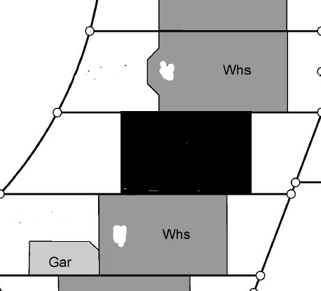

Nabend allerseits,
wir wollen ein Haus bauen und wir haben keine Ahnung davon. Daher ist jede Hilfe willkommen. Daher schonmal danke im Voraus.
Hier mal die Grunddaten zum Projekt.
Bauplatz:
Vom Papa geschenkt. Voll gut
Hierzu brauch ich noch den Verkehrswert oder realen Preis des Grundstücks damit das alles im Erbe mit meiner Schwester fair geregelt wird.
Geht das auch ohne Gutachter weil auch das kostet gleich 2-3k€
166 qm klein aber fein in einem Stadtteil in Weinstadt
Rechts und links stehen schon Reihenmittelhäuser siehe Bild.

Was wird gebaut?
Keine Keller nur Bodenplatte
Grundriss 7m x 11m
3 Vollgeschosse
Dachgeschoss ausgebaut

Was ihr überhaupt wollt und was ihr euch leisten könnt. Was der Bebauungsplan erlaubt. Und welche Kosten bei einem Hausbau dazu kommen die nicht im Angebot der Baufirma stehen oder häufig nicht bei allen. Bevor ihr das nicht wisst, braucht ihr mit keiner Baufirma mehr reden.
15 Firmen abzuklappern ist in eurer Situation massiv kontraproduktiv. Es frisst nur Zeit und lenkt mit Detailfragen vom Wesentlichen ab. Gleichzeitig bekommst du mit jedem Termin das Gefühl dass alles immer teurer wird. Am Ende stehst du mit zig verschiedenen Angebote für vollkommen unterschiedliche Häuser da und vergleichst Äpfel mit Birnen mit Bananen mit Orangen...
Grundsätzlich besteht kein Mangel an Firmen die ein komplett individuell geplantes Haus bauen können. Bei dem kleinen Grundstück und den eher ungewöhnlichen 3 Vollgeschossen würde ich aber nicht zuerst eine Baufirma suchen sondern einen Architekten

Wie ist denn die Situation der Terrasse zu den Nachbarn ? Das ist ein bisschen ein Problem, man muss nämlich, wenn man eine Terrassenüberdachung möchte eine F90 Wand hinbauen, (falls noch nicht vorhanden). Das könnte man gleich mit einplanen und somit viel Geld sparen.
