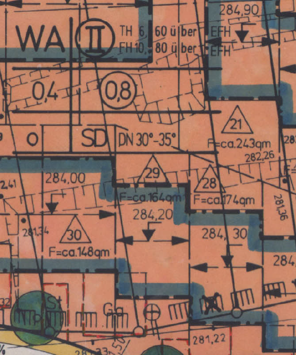

Der Bebauungsplan ist echt unübersichtlich. Habe heute beim Bauamt angerufen und gefragt wie lange es dauert bis ein Bauantrag durch geht. Antwort wenn vollständig dann meist in 2 Monaten.
Frage 2 war ob man auf die Baupläne der Nachbarn zugreifen kann.
Antwort ja aber nur der Architekt.
Dann hat er mir noch bisschen was über den Bebauungsplan erzählt.
Waren sehr viele Abkürzungen und so. Er riet mir auch zu nem Architekt :)
Hat gemeint der m³ kann ich mit 350€ annehmen. Wobei ich mich im Nachhinein frage ist das nur Rohbau oder komplett fertig?
Detailreiche Karte: Parzellen, Linien, Symbole, Zahlenwerte, blaue Flächen.
Kann ich das so einfach posten??
Was ich mich gerade Frage wenn die Traufhöhe 6,6m ist und die Firsthöhe 10,8m wie schafft das der Nachbar mit 3 Vollgeschossen und 170qm?? Geht das? Naja werde spätestens am Wochenende nochmal hin und mal bei ihm Klingeln und hoffentlich sein haus ansehen dürfen.

Gehen wir mal von 3000€/qm für ein bezugsfertiges Haus auf Bodenplatte aus, dann schafft ihr 150qm. Das sind aber nur die Kosten für ein Haus, dazu kommen noch solche Dinge wie Küche, Versorgeranschlüsse, Notargebühren, Carport. Garten dürftet ihr nicht viel haben (da müsst ihr aber schauen dass alles mit Dreck vorher hinters Haus kommt!). Insgesamt dürfte das also eher für ein etwas kleineres Haus reichen oder ihr müsst das Budget erhöhen.
Und wie du schon bemerkt hast, 3000€ sind für Stuttgart nicht unbedingt übertrieben.
Zum Bebauungsplan...3 Vollgeschosse sind ohnehin nicht erlaubt sondern nur 2, Trauf- und Firsthöhe erlauben aber auf jeden Fall ein großzügiges Dachgeschoss (und sogar eventuell einen kleinen Dachboden?)
