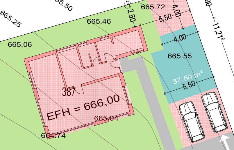

Unser Bebauungsplan schreibt wasserdurchlässiges Pflaster für die Einfahrt und Stellplätze vor. An sich ist ja nichts dagegen einzuwenden, das Problem ist nur dass der Boden darunter sehr lehmig ist und kaum dazu geeignet Wasser einfach versickern zu lassen. Auch Tage nach dem letzten Regen klebt der Matsch zentimeterdick unter den Stiefeln und die Erschließungsarbeiten haben sich mutmasslich auch dadurch verzögert bei diesem wunderbaren Sommer jedes Loch voll lief. Bei Starkregen läuft den Nachbarn vom ersten Bauabschnitt wohl auch häufiger ein Bach durch den Garten.
Ich habe gerade nochmal ins Bodengutachten geschaut, da steht lössführende Fließerde mit einem kf Wert von 9,5*10^-8 m/s (also ~10^-7). Laut Wikipedia gilt ein Boden bei 10^-6 oder weniger als wasserundurchlässig.
Jetzt ist natürlich die Frage wie man mit der Situation umgeht. Ich sehe jetzt hier folgende Probleme:
- ursprünglich hatte ich geplant das gleiche Pflaster auch für den Weg von der Einfahrt zur Haustür zu nehmen, mache mir jetzt aber Sorgen dass das ich dadurch Wasser unters Fundament leite.
- Zusätzliches Problem ist dabei dass die Straße beinahe am höchsten Punkt des Grundstücks liegt und bei einem verbundenen Unterbau das Wasser sicherlich den Weg des geringsten Widerstands nehmen wird
- Wohin mit dem Wasser das durchs Pflaster sickert? Bei leichtem Regen sicherlich weniger ein Problem, bei Starkregen könnte da einiges stehen
- Wie mit dem Thema Frost umgehen? Der Unterboden selbst ist ja F3 und schon nicht ganz unproblematisch, darüber dann noch Stauwasser klingt für mich nach einem Rezept für Probleme. Unsere Grundstück ist auf 666m (The Number of the Beast... ;) ), da ist schon mit größerem Frost zu rechnen
- die Nachbarn östlich, und nordöstlich liegen höher und unter Umständen - je nachdem wie die dann bauen - läuft das dann bei Starkregen bei uns vor die Haustür. Gerade deshalb wäre die Idee mit Sickerpflaster auch vor der Haustür sympathisch gewesen

Da bin ich ja etwas beruhigt. Ich habe heute das Thema auch dem Ingenieur besprochen der den Bauantrag macht und der sieht da auch kein Problem. Viel Wasser würde da nicht unters Haus laufen. Für den Notfall hat er Seitenrinnen am Weg vorgeschlagen, aber ich schätze das ist bei Sickerpflaster her nicht nötig.

Da liegt ein bisschen das Problem. Die Straße kommt recht hoch und das war erst spät in der Erschließung zu sehen. Dazu hat das Grundstück doch ein bisschen mehr Gefälle als ursprünglich gedacht (was natürlich erst nach dem Vermessung wirklich klar war). Wenn wir das jetzt deutlich über Geländekante auf Straßenniveau heben (666m), dann schütten wir unter dem Haus massiv auf um dann mit der Terrassentür mehr als 1m über dem Gelände zu liegen und da auch kräftig aufzuschütten. Rückblickend wäre ein Keller doch keine so schlechte Idee gewesen, da könnte man locker auf die Höhe und mit dem Aushub anfüllen...
Ich hab mal das Höhenprofil angehängt. Anders als in dem Bild werden wir jetzt auf 665,5 gehen, da sind wir mit der Haustür immer noch über Geländekante und mit einer ordentlichen Rinne sollte das gehen. Kritisch ist wirklich nur der Bereich um die Haustür, der ganze Rest dürfte mit etwas Vernunft beim Anschütten unproblematisch sein.
Lageplan mit grünem Garten, rotem Gebäudekern, Parkplätzen und Maßangaben.

Falls ihr den Bereich direkt am Haus mit einer Rinne schützen wollt, sollte diese möglichst großvolumig und an die Kanalisation angeschlossen sein (dürft ihr das?). Ich will da keine Werbung machen, aber bei Richard Brink findest Du unter Entwässerungssysteme die ganze Bandbreite an Möglichkeiten.
