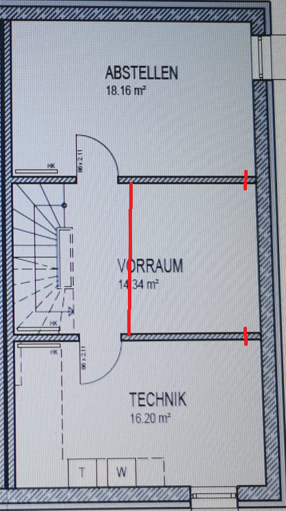

Hallo
wir bauen gerade eine Neubau Doppelhaushälfte
ich überlege gerade im Keller eine Fußbodenheizung einbauen zu lassen.
Unser Keller hat im Standard normale Heizkörper unter der Treppe im Technik und Abstellraum.
Als Sonderwunsch werden wir (rote Linie) den Raum als extra Raum abtrennen lassen (natürlich mit Tür) die beiden Striche hinten im Raum werden Lüftungsschlitze werden damit der Raum belüftet werden kann weil die anderen beiden Räume Fenster haben.
der neue Raum soll als Vorrats/Abstellraum und der Abstellraum soll eventuell als Trainingsraum genutzt werden
Ich habe ein Paar Fragen:
1: Was haltet ihr davon das gesamte Untergeschoss mit Fußbodenheizung auszustatten? Welche Vor und Nachteile hat das? Aufpreis 2700€
2: In dem Fußbodenheizung Paket haben dann die beiden Räume in der Mitte (Flur und neu abgetrennter Raum) nur 1 Heizkreis Verteiler also die FHB würde nur mit 1 Raumregler beide Räume Heizen und die Fußbodenheizung würde unter der neuen Wand verlaufen (Kalksandsteinwand)
Meine Option wäre gegen Aufpreis den neuen Raum ein eigenen Heizkreislauf zu geben (Aufpreis kenne ich noch nicht) oder in dem Raum die Fußbodenheizung ganz weg zu lassen (Dann würde sich der Aufpreis von 2700 natürlich verringern) oder den Flur und den neuen Raum in der Mitte unter 1 Heizkreislauf laufen zu lassen
Was würdet ihr uns empfehlen?

Da Heizkörper vollkommen andere Vorlauftemperaturen brauchen als die Fußbodenheizung, sollte man auf keinen Fall beides kombinieren. Es spart auch keine Energie, den Keller nicht zu heizen. Denn dann heizt das EG den Keller mit und man muss mit der Vorlauftemperatur hoch.
Daher mMn. auf jeden Fall mit Fußbodenheizung und diese auch anschalten (z.b. etwa 18° einregeln).
Ob ein oder zwei Kreise hängt etwas von der Auslegung der Fußbodenheizung ab. Optisch geschätzt mindestens zwei. Generell gilt: Kreise sollten immer ähnlich lang sein (zwischen 80 und 100 Meter für gewöhnlich). Sollte ein Kreis davon stark abweichen ist das schlecht fürs Gesamtsystem und muss korrigiert werden. Manchmal mit Nachdruck.

aktuell wäre es ja 3 Heizkreisläufe meine Überlegen war auf den Mitteleren Heizkreislauf in 2 Kreisläufe aufzuteilen damit ich den Flur und den neuen Abstellraum separat ansteuern kann
Im Standard ist der Mittlere Bereich komplett mit Fußbodenheizung wenn wir die Wand einbauen lassen wäre die Fußbodenheizung unter der Wand (kalksandstein) wäre das ein Problem?
Was würdet ihr sagen sollen wir aus 3 Kreisläufen 4 machen oder sollen wir den Extra raum ohne Fußbodenheizung machen wenn ey nur Vorratsraum und Abstellraum ist
Wenn wir das weglassen würde da genug wärme reinkommen damit es nicht schimmelt undso

Ah, da hatte ich nicht ganz exakt gelesen.
Also: Drei Kreise dürften passen. Was sicher nicht gemacht wird, ist AUF den Heizestrich eine Wand gemauert. Der Estrich bewegt sich, da mauert man nicht drauf. Da macht man noch nicht mal Trockenbau drauf. Daher wird es auch nicht vorkommen, dass UNTER der Wand die Fußbodenheizung liegt.
Aus o.g. Gründen (gleiche Länge der Kreise) würde ich Flur und Abstellraum nicht trennen. Zuerst Flur versorgen, dann den Kreis weiter in den Abstellraum. Dieser kriegt dann das etwas kältere Wasser. Den Kombi-Kreis kann man ja zusätzlich ~2 Grad kälter anfahren, als die Aufenthaltsräume. Größere Unterschiede sind nicht gut für die Effizienz, da dann eben angrenzende Räume "gekühlt" werden.
Für den angesprochenen Schimmel ist übrigens auch eine ordentliche Belüftung wichtig. Daher sollte auch der Keller mit ins Lüftungskonzept einbezogen werden insbesondere ein Vorratsraum, in dem auch Dinge und nicht nur Wände schimmeln könnten.

wie geht dann der Kreislauf in den Vorratsraum? wahrscheinlich werden die Kreisläufe dann bei der Tür verbunden oder?
Lüftung habe ich mit 2 Roten strichen eingezeichnet da kommt ein Gitter das sich der Vorratraum (Ohne Fenster) mit Luft von den beiden neben Räumen (mit Fenster) Luft austauschen können
also am besten die Standard Fußbodenheizung nehmen die der Bauträger anbieten also 3 Kreisläufe 1 Technik 1 Abstell und Flur + Vorratsraum richtig?

Ja, die Räume untereinander werden für gewöhnlich über die Türschwellen verbunden. Da sind dann auch die Trennstreifen im Estrich, da dieser sonst an diesen Engstellen wahrscheinlich reißen würde. Die Heizungsrohre sollten auf dem Stück im Schutzrohr liegen.
Und auch ja: Drei Kreise, wie Du es beschrieben hast.
