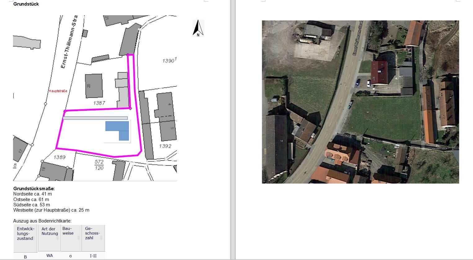

Zur besseren Übersichtlichkeit habe ich einen Entwurf über die örtlichen Begebenheiten beigefügt.
Unsere Frage lautet nun, welche Fragen sollte man unbedingt in der Bauvoranfrage stellen?

Spontan würde ich sagen, Du wollest mit dem Hauptgebäude zu weit aus dem faktischen Baufenster des vmtl. §34 Gebietes von der Straße weg. Winkelbungalow und Walmdach sind zwei Teuerungspunkte, die die Bescheidenheit der 120 qm leicht mehr als wettmachen können. Eine Festlegung auf "Fertig"hausfirmen ist m.E. keine gute Idee - wozu soll das gut sein ?
Grundsätzlich sind einer Bauvoranfrage Dinge beizufügen, die für den Bauherrn selber mit einem Geodreieck bewaffnet leistbar sind, nämlich eine Beschreibung des Baukörpers und die maßstäbliche Einzeichnung seiner Umrisse in den Lageplan.
Was bedeutet denn der Begriff "Baufenster" genau? Würde es reichen, den Bungalow auf die Höhe des im Norden stehenden Hauses vorzuziehen?
Ein Baufenster ist der Bereich des Grundstückes, in dem das Haus stehen darf. In Bebauungsplänen sind das die blauen Rahmen. In §34-Gebieten nimmt man hilfsweise faktische Baufenster, zu deren Ableitung der gezeigte Katasterausschnitt allerdings zu kleinräumig gewählt ist. Insofern kann ich Deine Anschlußfrage nicht beantworten, und bis "unser Fachmann" @Escroda hier hereinschaut, sollten aussagekräftige Unterlagen bereitstehen. Ich sprach auch bewußt vom Hauptgebäude, da ich für blauäugig hielte, die Nebengebäude in die Betrachtung vollwertig mit einzubeziehen. Also wo ein Nachbar einen Schuppen oder eine Garage hat, "weitet" Dein faktisches Baufenster nicht unbedingt.

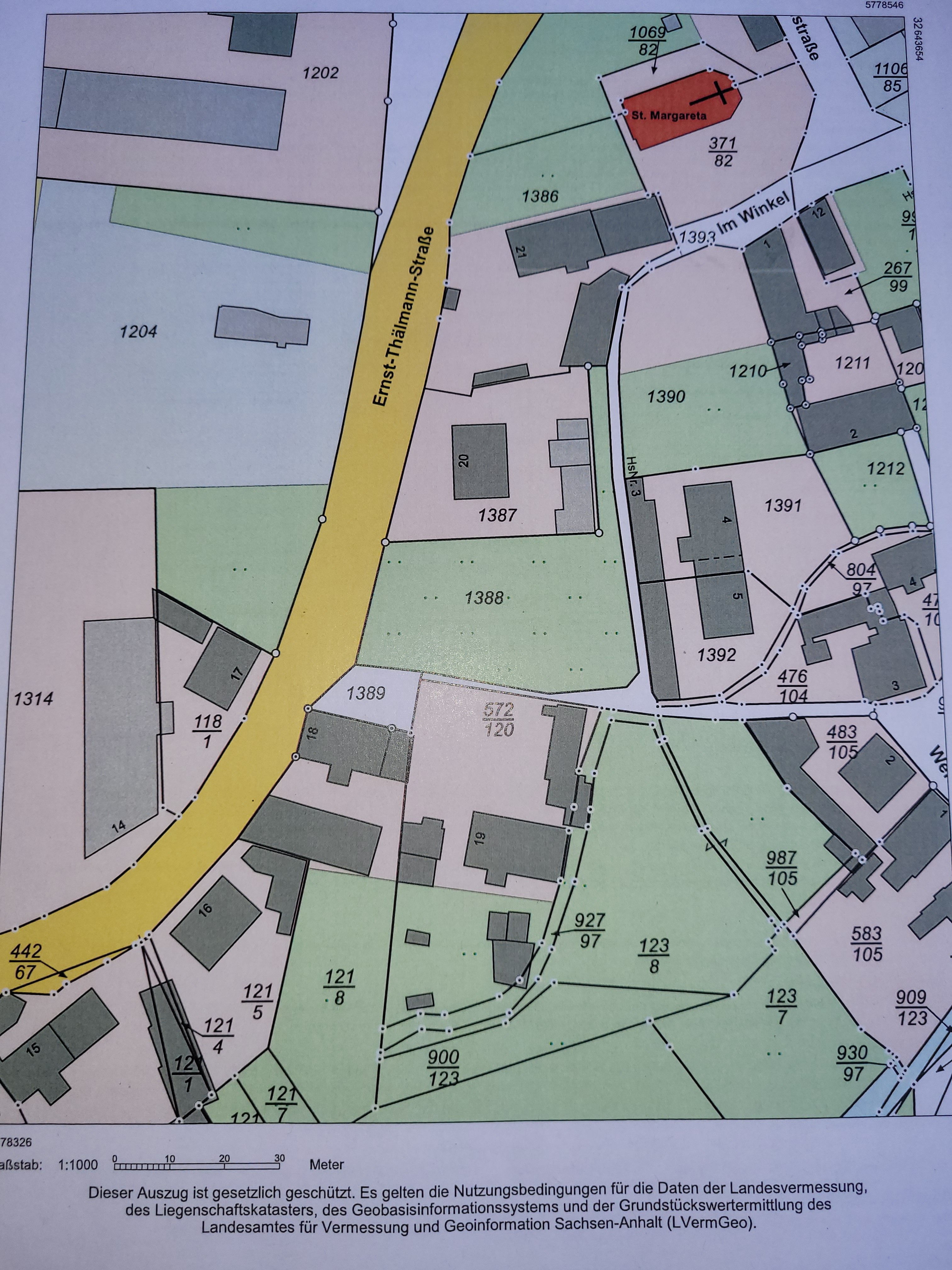

Ich habe im Anhang mal die aktuelle Liegenschaftskarte eingestellt, die habe ich vom Vermessungsamt bekommen, es handelt sich um das Grundstück 1388.
Kann man hiermit mehr zur möglichen Lage des Hauses sagen?

Für mich ist die Lage der Nachbargebäude zu uneinheitlich, aber "unser Fachmann" wird da schon ein Baufenster halluzinieren können. Die Fassadengestaltung / Fensteraufteilung interessieren bei einer Bauvoranfrage noch nicht, da genügt das Haus in den Lageplan einzuzeichnen in der Weise, wie es ein Achtklässler in einer Geometrie-Klassenarbeit täte. Die Beschreibung ob es ein Hexenhaus oder ein World Trade Center werden soll, fügt man in wenigen Sätzen verbal bei.
