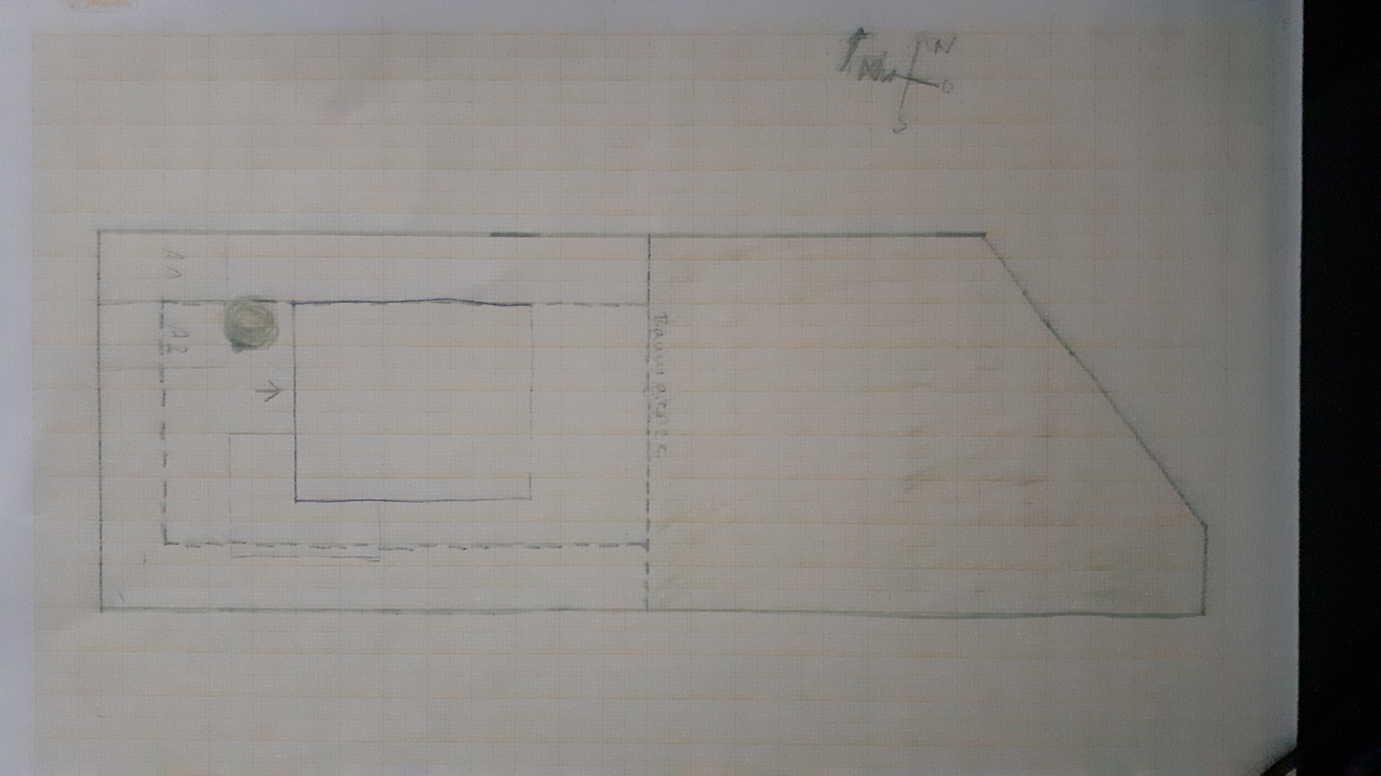

Größe des Grundstücks 765 qm
Hang Im hinteren Teil, nicht im Baufenster
Grundflächenzahl: keine, Einfügen in Nachbarbebauung
Geschossflächenzahl keine, Einfügen in Nachbarbebauung
Baufenster, Baulinie und -grenze: 3m und im Osten durch Bäume+Hang
Randbebauung: Garagen, Carport ja; Terrasse am Haus muss 2,5m Abstand zur Grenze haben

weitere Vorgaben: Baum (s Skizze) soll erhalten bleiben

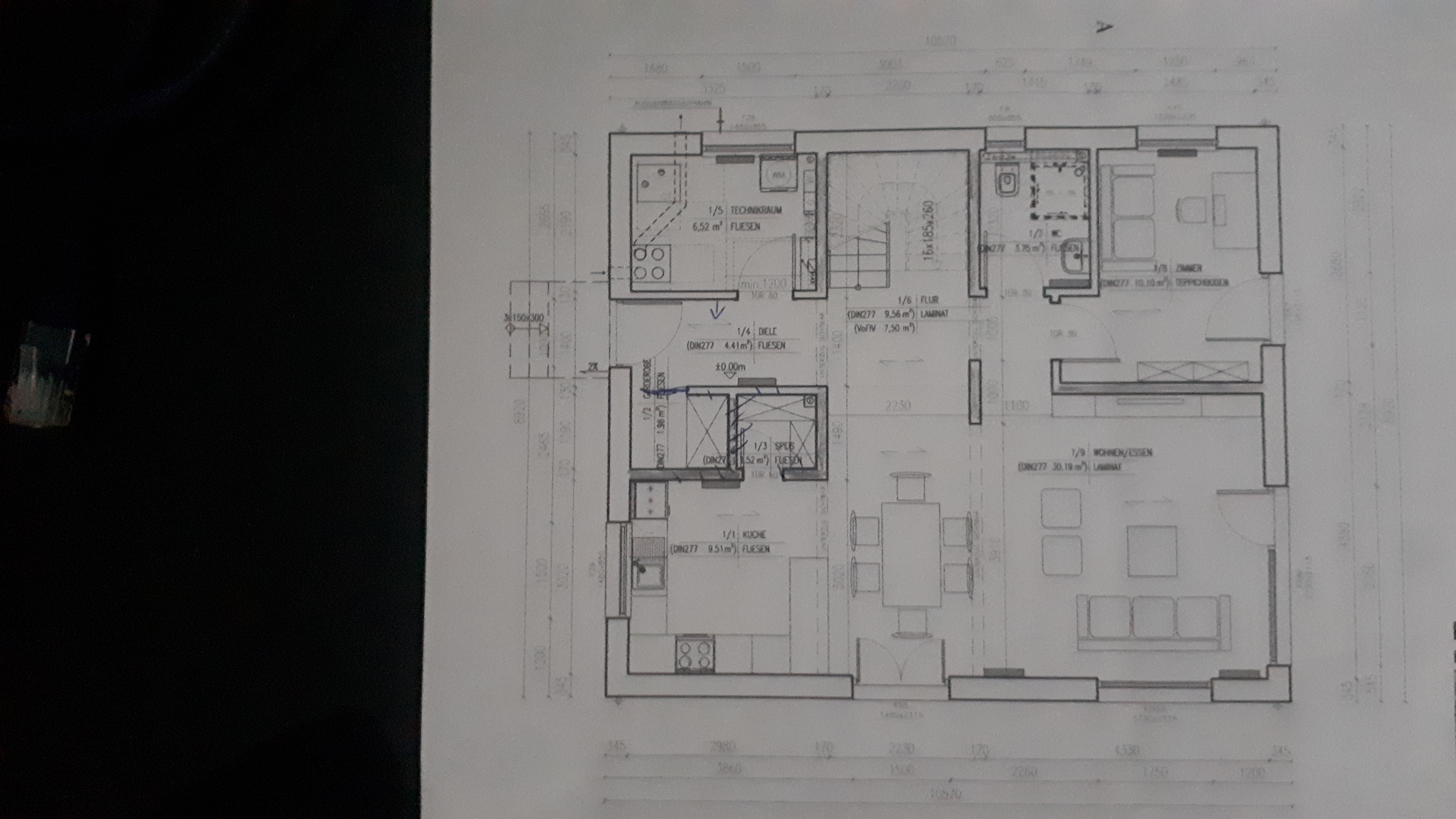

Raumbedarf im EG: Küche, WZ, Bad mit Dusche, Hauswirtschaftsraum (mit separatem Eingang), Schmutzschleuse für Hunde

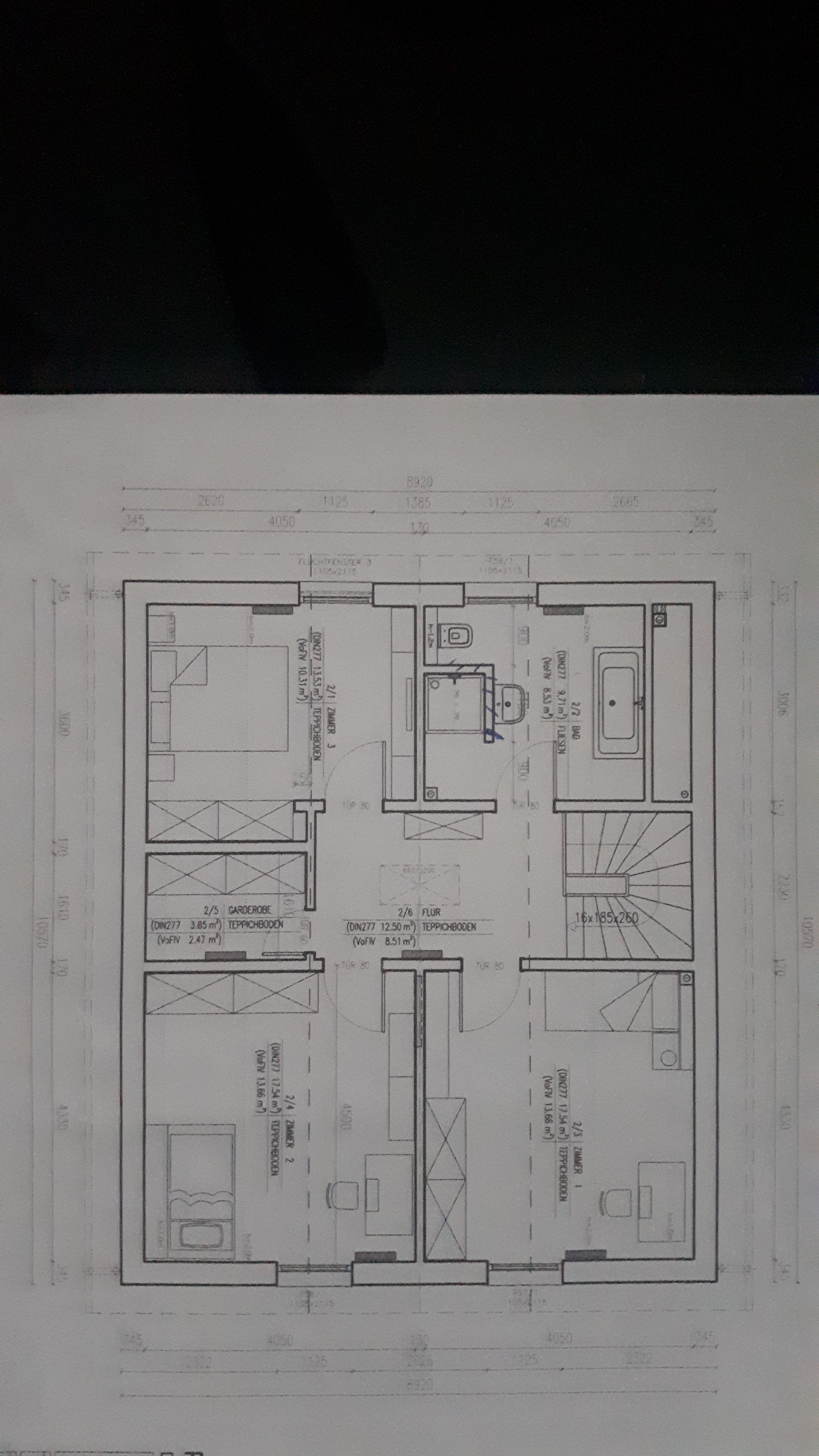

OG: 2 Kinderzimmer, Schlafzimmer, Bad mit Wanne

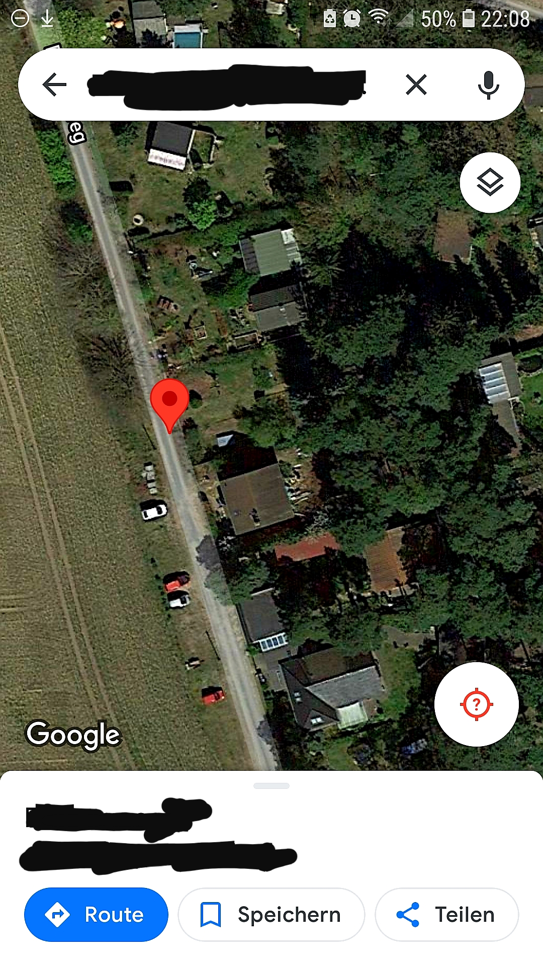

Ich hoffe wir haben keine Infos vergessen. Kartenausschnitt reiche ich gleich noch nach.

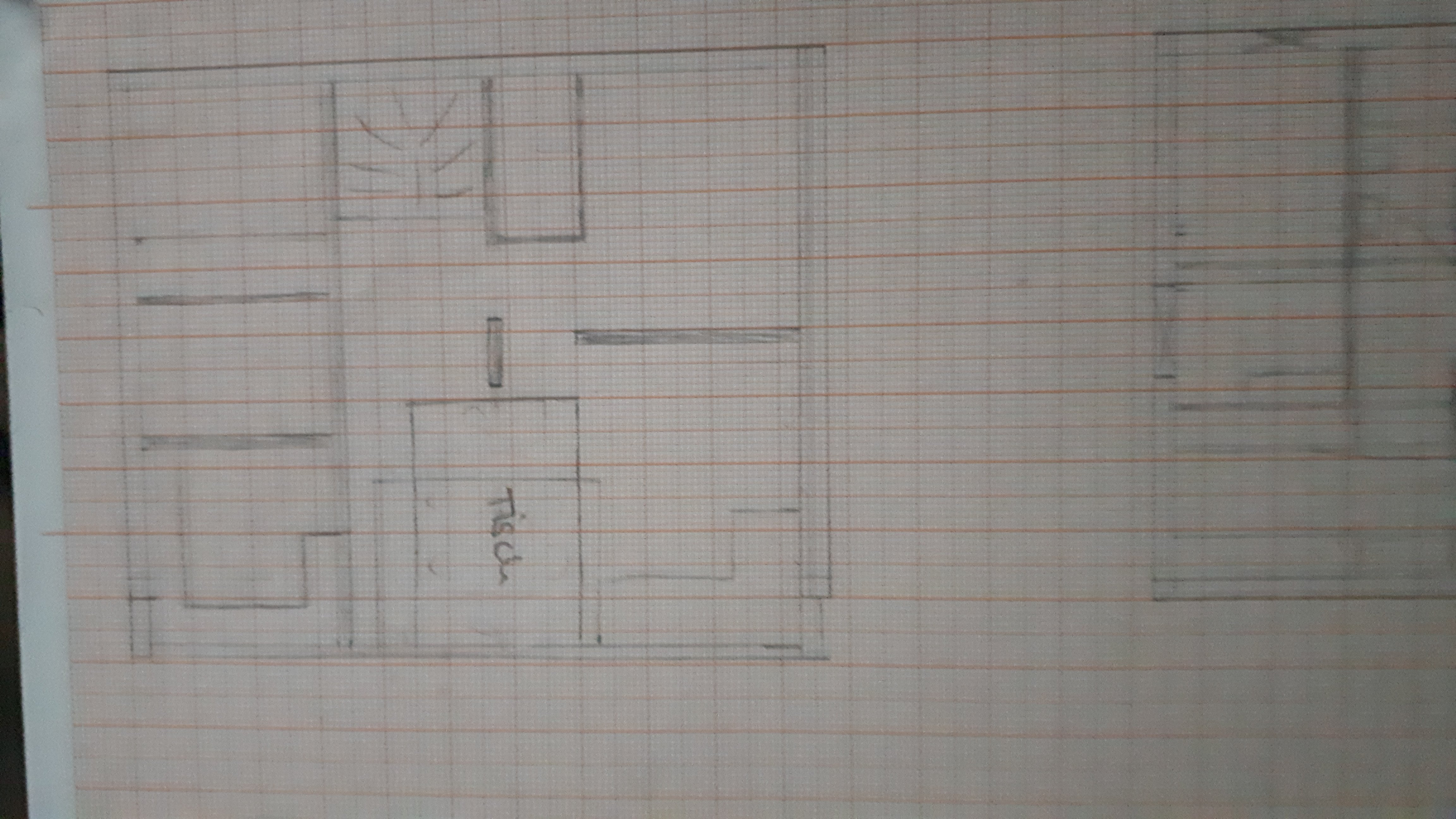

Im Anhang: Skizze Grundstück 1cm=2m

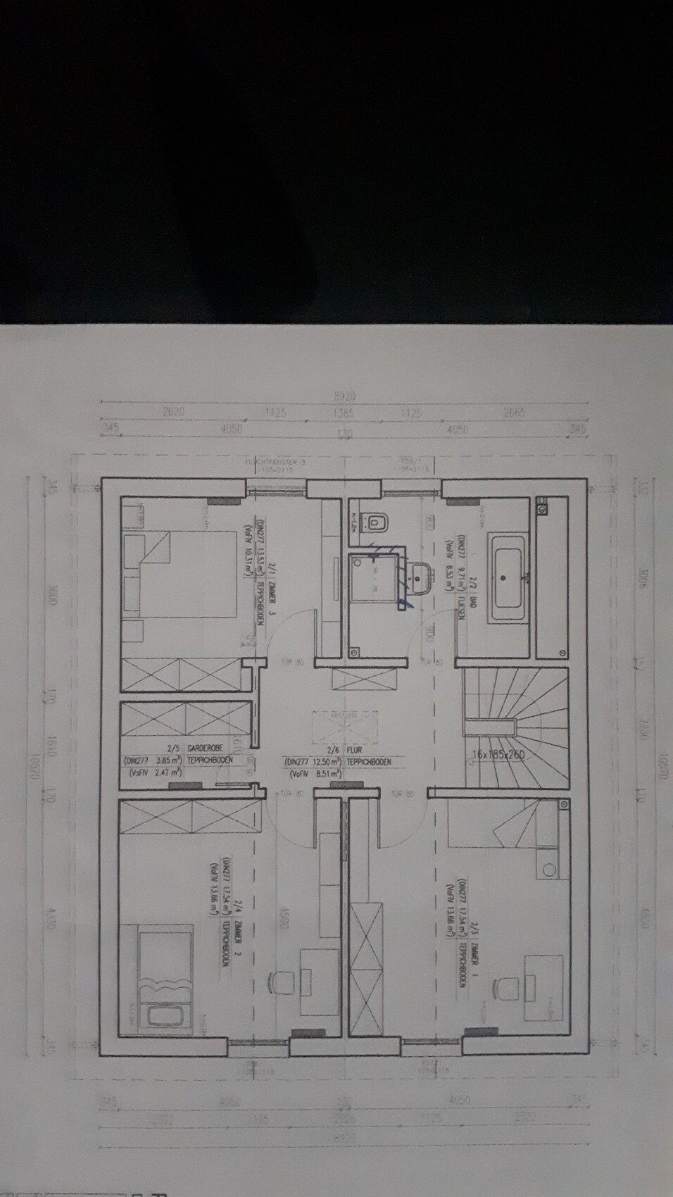

Original Grundriss mit tragenden Wänden in Grau
Änderungen des Grundrisses 1cm=1m
