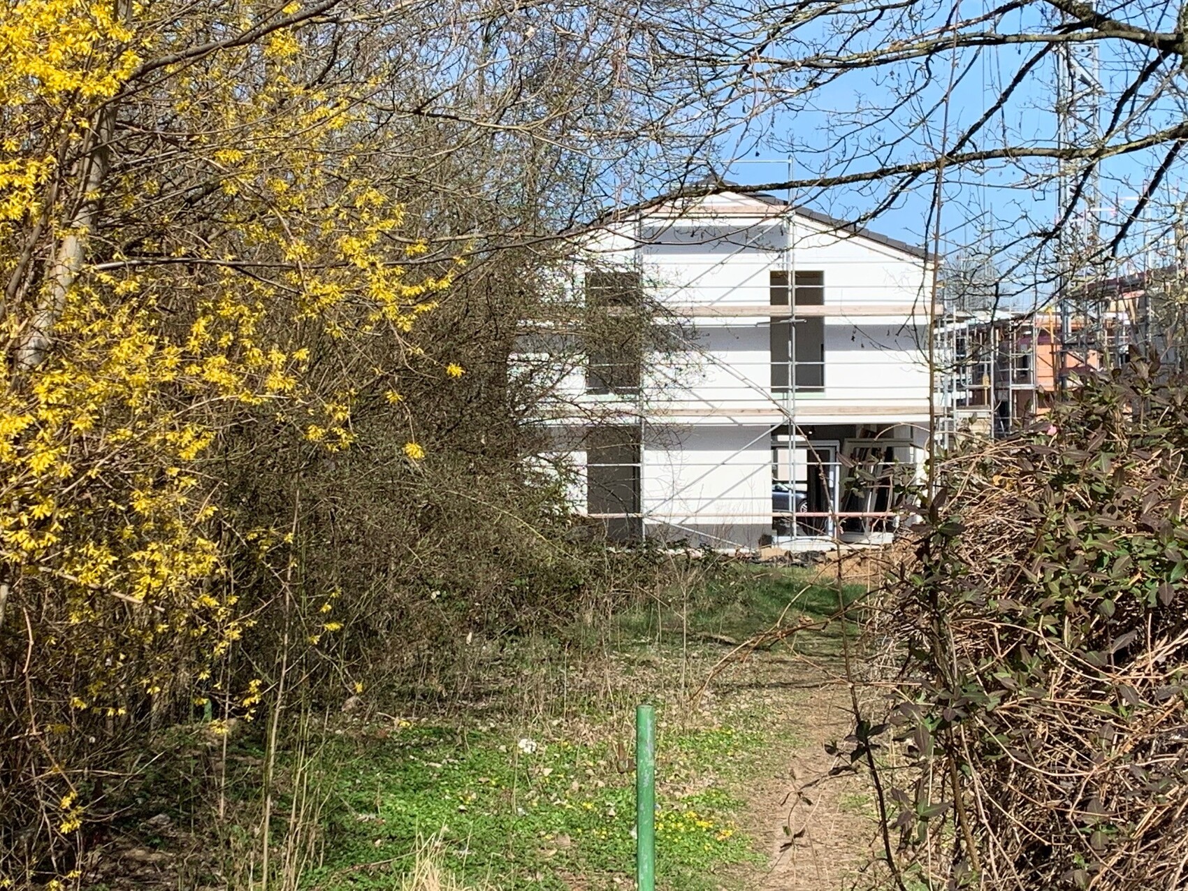

ich habe mal wieder eine Frage zur Anbringung eines Accesspoint, dieses Mal betrifft es den Accesspoint für den Garten. Da wir keinen Dachüberstand haben, wäre der Accesspoint Sonne, Wind und Wetter voll ausgesetzt - das sollte aber laut Datenblatt des Unifi FlexHD ja kein Problem sein (-30 bis + 70 Grad) (?).
Wäre der Giebel als Montageort geeignet? Oder eher etwas tiefer, z.B. mittig zwischen den beiden OG-Fenstern? Und wie bekomme ich das Kabel am besten nach draußen? Wenn ich das Verlegekabel durch die Wand nach draußen ziehe, bekomme ich da vermutlich keinen RJ45 drauf, oder? Bei der Kabelscheune gibt es zwar RJ45 Stecker für Cat 7 -Kabel, allerdings habe ich keinen ohne Knickschutz (wie von UniFi empfohlen bei Outdoor-Montage empfohlen) gefunden. Daher habe ich mich gefragt, ob ich nicht innen ein Keystone draufmache und dann mit dem Patchkabel durch die Wand gehen sollte?
Falls es eine noch bessere / einfachere Variante gibt, ich bin für alle Vorschläge offen!

Wir haben unter anderem auch Flex HDs draußen installiert. Funktioniert prima.
Von der Höhe würde ich die Geschossdecke zwischen EG und OG empfehlen.
Verlegekabel durch die Wand dann Keystone + Patchkabel.
Keystone mit Isoband oder Schraumpfschlauch ummantelt.
Je nach Wand-/Fassadenaufbau das ganze in einer Dose verstecken. Accesspoint kann dann auf dem Deckel montiert werden.
Mit flachem Patchkabel ist die Montage am einfachsten.
Der Flex HD hat eine sehr kleine Halterung (mit 2 kleinen Schrauben). Das Patchkabel geht durch die Halterung und der Accesspoint wir dann aufgesteckt. Mit einem Patchkabel mit Knickschutz wird das schon eine Frickelei...

An diese Position hatte ich bislang noch nicht gedacht! Muss ich nur wegen der Höhe schauen, dass der Accesspoint nicht auf gleicher Höhe wie die Terrassenüberdachung/Pergola/Whatever (haben wir noch nicht fix entschieden) ist...
Das mit der Dose klingt mir nach einer einfach zu realisierenden Lösung, daran hatte ich gar nicht gedacht... Wir haben außen am Haus 10cm WDVS, da sollte eine Dose, in der das Keystone und der Rest des Patch-Kabels unterkommen, passen. Vielen Dank!
