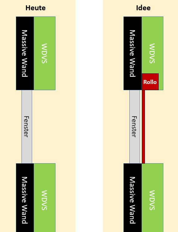

leider haben wir bei einem Fenster keinen Rollladen verbaut und möchten dies nun nachholen. Dank Dauer-Homeoffice wird der Raum nun doch anders genutzt, als ursprünglich geplant und benötigt daher für den Sommer eine Verdunkelung.
Der zu verbauende Rollladenkasten wäre 14x14cm groß, das WDVS ist 17cm stark. Meine Idee war, oberhalb des Fensters genau diesen 14x14cm Block aus dem WDVS "herauszuschneiden" und in diesem Raum dann den Rollladenkasten zu verbauen. So wäre noch ca. 3cm WDVS übrig und ich müsste nichts an der Fassade machen. Im Prinzip wäre das der gleiche Aufbau wie bei den übrigen Rollläden.
Ist das ein sinnvolles Vorgehen? Oder gibt das hinsichtlich Dämmung / Wärmebrücke ein größeres Problem? VIELEN DANK VORAB :D
Hier mal schematisch mein Plan:
Zwei Diagramme: Heute und Idee; WDVS an Massive Wand mit Fenster; Idee zeigt Rollo.

Ich nehme an Haus fertig und verputzt? Eigentlich Rollo weiter nach außen damit noch etwas Dämmung zwischen Rollo und Massivwand verbleibt. Oder gedämmten Rollokasten nehmen (ist der da nn tiefer?). Sonst haste ne perfekte Wärmebrücke (oder besser in dem Fall "Kältebrücke"). außen muss das WDVS aber stabil genug bleiben, 3cm Rest WDVS ist aber eher "wabbelig" und der Putz bricht ... Wenn der Putz bereits fertig ist wie ich oben vermutet habe, glaube ich aber kaum an ein heraustrennen des "Blocks" ohne den Putz zu beschädigen. Besser Verputzer fragen bzw. den Monteuer des WDVS!

als Idee vielleicht besser doch ein Raffstore mit schmalen (60mm) Lamellen? Benötigt u.U weniger Aufbautiefe und somit mehr verbleibende Restdämmstärke innen und außen.

Vielen Dank für die Antwort!
Ja, Haus ist seit gut einem Jahr fertig/verputzt. Wir ärgern uns auch sehr, dass wir es nicht von vorne herein mitmachen lassen haben... Lässt sich nun aber nicht mehr ändern :confused: Ich würde den "Block" ja von unten heraustrennen, da habe ich schon die Hoffnung, dass der Putz an der Fassade nicht in Mitleidenschaft gezogen wird. Sind auch nur ca. 1,00m Breite. Zudem würde ich den minimalen Hohlraum zw. verbleibendem WDVS (die ca. 3cm) und Rollo-Kasten wieder auffüllen, damit nichts "wabbelt".
Das mit der "Kältebrücke" leuchtet mir prinzipiell schon ein, aber eigentlich sind all unsere anderen Rollläden genauso montiert. Nämlich als "Plastik-Kasten" oberhalb der Fenster, der vorne dran noch ca. 1cm Dämmung + Putz hat. Das wäre hier doch das selbe Problem mit der Wärmebrücke, oder ist das ein Denkfehler?

Stimmt, gute Idee. Danke! Ich fürchte nur das sieht dann auch merkwürdig aus, wenn alle Fenster normale Rollläden haben und nur eines plötzlich nen Raffstore?!
