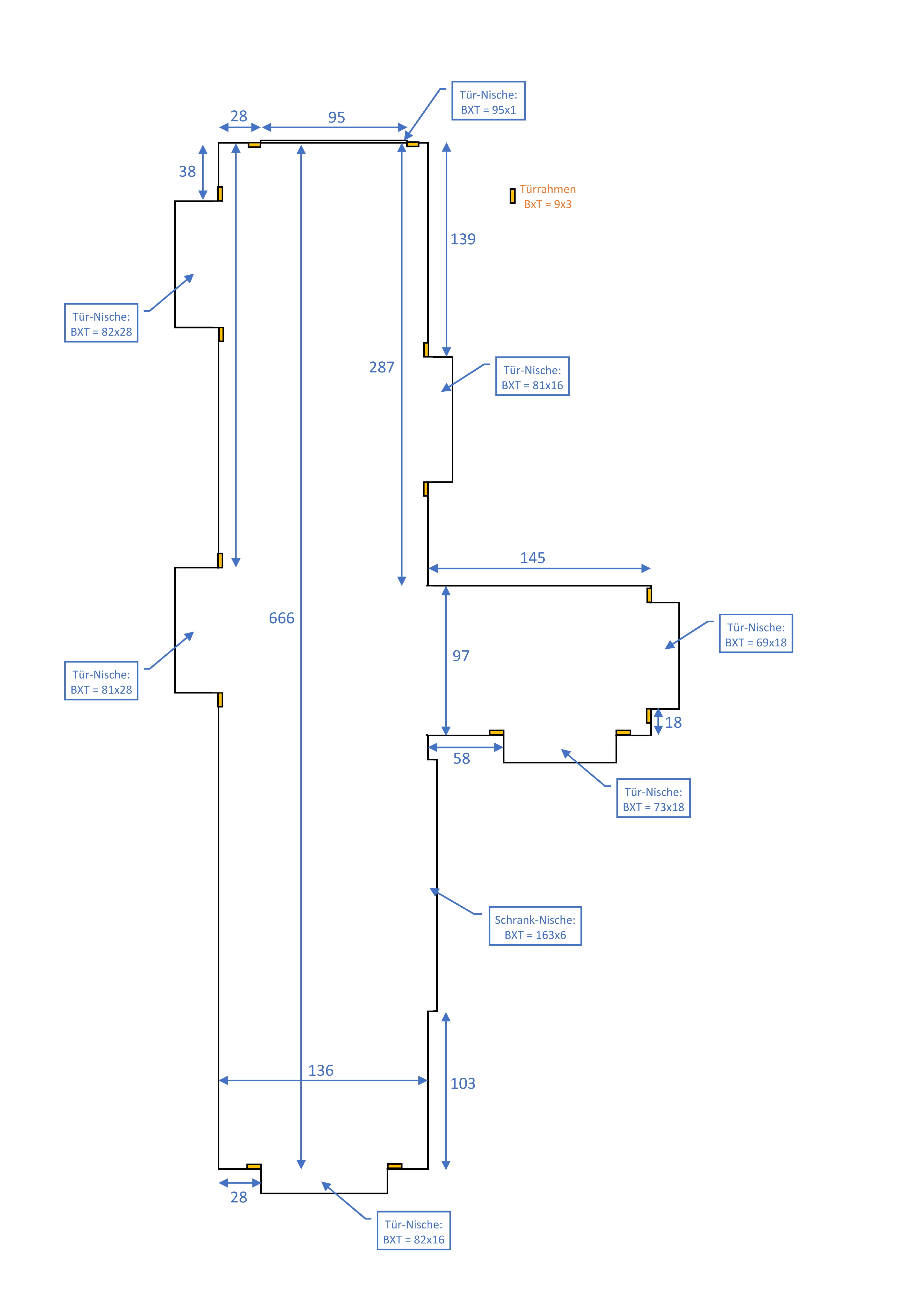

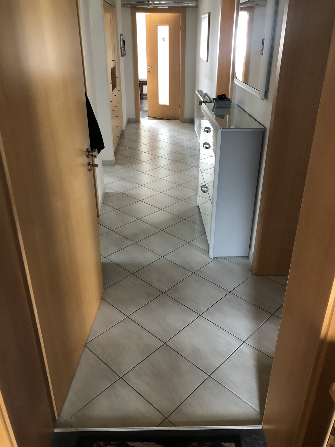

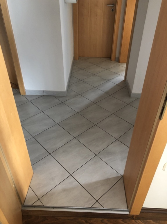

wir möchten unseren Flur mit einem neuen Bodenbelag ausstatten und würden dabei gerne einen Klick-Vinyl schwimmend verlegen. Heute ist der Flur mit einen hellen (weißen) Fliesenbelag belegt, der sehr fest sitzt und den wir unter dem neuen Belag belassen möchten. Der neue Belag sollte also ziemlich dünn sein, damit die Absätze zu den angrenzenden Räumen nicht zu groß werden.
Die maximale Fugenbreite der Fliesen liegt bei etwa 4 mm, die maximale Fugentiefe beträgt 1,5 mm. Zusätzlich gibt es leichte Unebenheiten zwischen den Fliesen, die maximal 2 mm betragen.
Der Flur ist ca. 6,66 m lang und ca. 1,36 m breit mit einem zusätzlichen „Nebenarm“ mit ca. 1,45x0,97 m. In dem Flur befinden sich 7 Türen mit zugehörigen Nischen, 6 davon sind Zimmertüren, die sich in die Zimmer hinein öffnen. Bei diesen Türen gibt es kleine Absätze zu den Zimmern, d.h. die Zimmerbeläge liegen ca. 2-3 cm tiefer.
1 Tür an der Stirnseite des Flurs zum Treppenhaus öffnet sich in den Flur hinein. Der Absatz Richtung Treppenhaus geht nach oben, d.h. der Belag im Treppenhaus ist ca. 3 cm höher.
Im Anhang habe ich noch eine Skizze vom Flur mit den genauen Maßen und einige Photos angefügt.

Zum Improvisieren auf dem Fliesenboden kann ich nicht viel sagen. Ich habe den Eindruck, dass Ihr am Ende nicht viel Aufwand sparen werdet.
Die Verlegerichtung der favorisierten Dielenform ist handwerklich nicht so relevant. Optisch kann es einnen Unterschied in der Helligkeit machen (Lichteinfall) und natürlich den Raum eher entlang der Dielenrichtung strecken oder eben orthogonal zur Dielenrichtung stauchen. Im Flur würde ich daher eher quer verlegen.
Die Übergänge sehen besonders gut aus, wenn das Material ohne Übergang durchgelegt wird. Da der Boden ja nicht verklebt wird, gibt es keine Probleme mit Dehnungsfugen geben. Schwellen kannst Du Dir dann auch sparen.

Welche Bodenprofile nimmt man dann am besten bei den Übergängen zu den angrenzenden Zimmern?
Die Beläge in den Zimmern sind alle niedriger, es gibt also Absätze nach unten vom Flur in die Zimmer. Die Türen gehen in Richtung der Zimmer auf und schlagen im geschlossenen Zustand gegen diese Absätze. Da kann also kein Profil mehr dazwischen, die Flur-Profile dürfen also nicht über die Absatzkanten hinausgehen.
