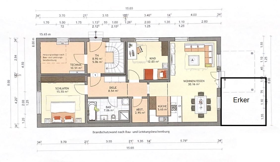

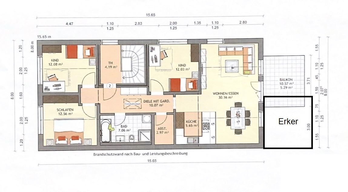

mein Bruder und ich planen zur Zeit ein Zweifamilienhaus. Wir haben nun den ersten Grundriss bekommen, sind hier jedoch noch nicht so ganz zufrieden. Durch das vorhandene Grundstück können wir leider nur 8 Meter breit bauen, dafür allerdings so weit nach hinten wie wir möchten. Des weiteren müssen wir auf die Grenze bauen wodurch wir eine sehr lange Brandwand haben. Dadurch gibt es wohl oder übel Räume ohne Fenster.
Bei dem Grundriss unten ist meiner Meinung nach das Bad zu klein und wir wollten noch ein Raum mehr, unser Berater dachte da an einen Erker an das Wohn/Esszimmer. Die Waschmaschine sollte an die Abestellkammer.
Falls jemand hier Verbesserungsvorschläge hat wäre ich dankbar.
Gruß
Marc

Größe des Grundstücks: 900m²

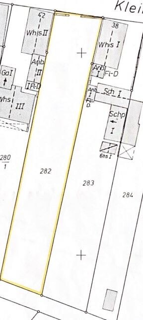

Grundstück: 11 Meter Breit; 85 Meter lang
Kein Bebauungsplan, Grenzbebauung
Anzahl Stellplatz: 4
Das Haus soll, falls es denn genehmigt wird, ca. 10 Meter hinter der Straße gebaut werden. Das wäre uns am liebsten für die Parkplätze
Keller, Geschosse: ohne Keller, 2 Vollgeschosse
Anzahl der Personen, Alter: 4 27;31;24;28
Raumbedarf im EG, OG; EG ~110; OG: ~120
Büro: Familiennutzung oder Homeoffice? Büro/Homeoffice notwendig im EG und OG
Schlafgäste pro Jahr: Zu vernachlässigen
offene Küche, Kochinsel: offen, muss nicht sein
Anzahl Essplätze: EG 6; OG 6
Kamin: nein
Musik/Stereowand: nein
Balkon, Dachterrasse; EG Terrasse; OG Balkon
Garage, Carport: Carport
Es soll eine Photovoltaik Anlage mit Speicher kommen (Kfw 40+) hier haben wir ein Angebot vom Bauunternehmer von 16.000€ für 5 Kwp und Speicher.
Ich denke das ist unterdimensioniert und zu teuer.
Im EG soll noch ein Meerwasseraquarium kommen 800-1000L Stromverbrauch ca. 3000-5000kwh im Jahr
Von wem stammt die Planung:
-Architekt eines Bauunternehmens: ja
-Do-it-Yourself: der Erker
Was gefällt besonders? Warum?
Was gefällt nicht? Warum?
Bad ohne Fenster/ eventuell zu klein
Lichtverhältnisse auch im Hinblick auf den "gezeichneten" Erker bei der Küche/Essbereich
Preisschätzung lt Architekt/Planer: 540.000€ (Mit Solaranlage ohne Nebenkosten)
Persönliches Preislimit fürs Haus, inkl Ausstattung: Ohne Nebenkosten 600.000€
favorisierte Heiztechnik: Lüftungsanlage, Photovoltaik, Luft/Wasserwärmepumpe
-könnt Ihr verzichten: -
-könnt Ihr nicht verzichten: -
Durch das lange schmale Grundstück gibt es hier nicht viel Spielraum.
2 Häuser sind leider nicht möglich.
Falls noch mehr benötigt wird ergänze ich gerne.

Reicht in der EG Wohnung ein Kinderzimmer?
Möchte die obere Wohnung keinen direkten Gartenzugang?
