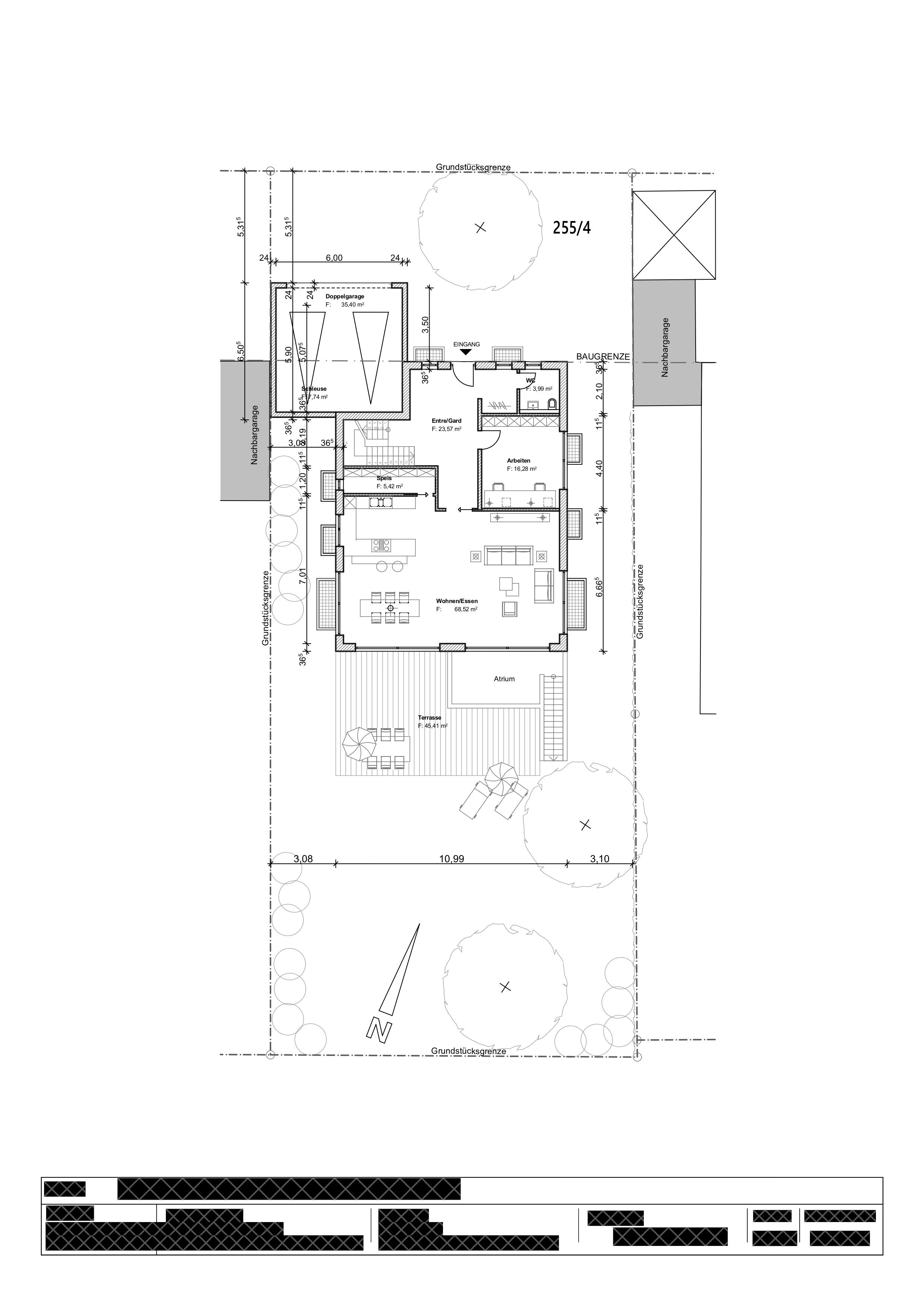

Hallo liebes Forum,
nach einiger Zeit des stillen Mitlesens ist die Zeit gekommen (endlich) hier unsere ersten Entwürfe für unser Haus zu posten.
Grundsätzlich sind wir schon sehr zufrieden mit den Entwürfen, insbesondere mit dem EG. Aber genau das ist das Problem: Wir erkennen keine Alternativen mehr und würden uns daher sehr freuen, wenn das Forum die Entwürfe ungefiltert kritisch hinterfragt.
Ich werde den Hausbau, der gerade am Anfang steht, versuchen auch weiter hier up-to-date zu halten.
Vielen Dank und liebe Grüße aus Bayern.

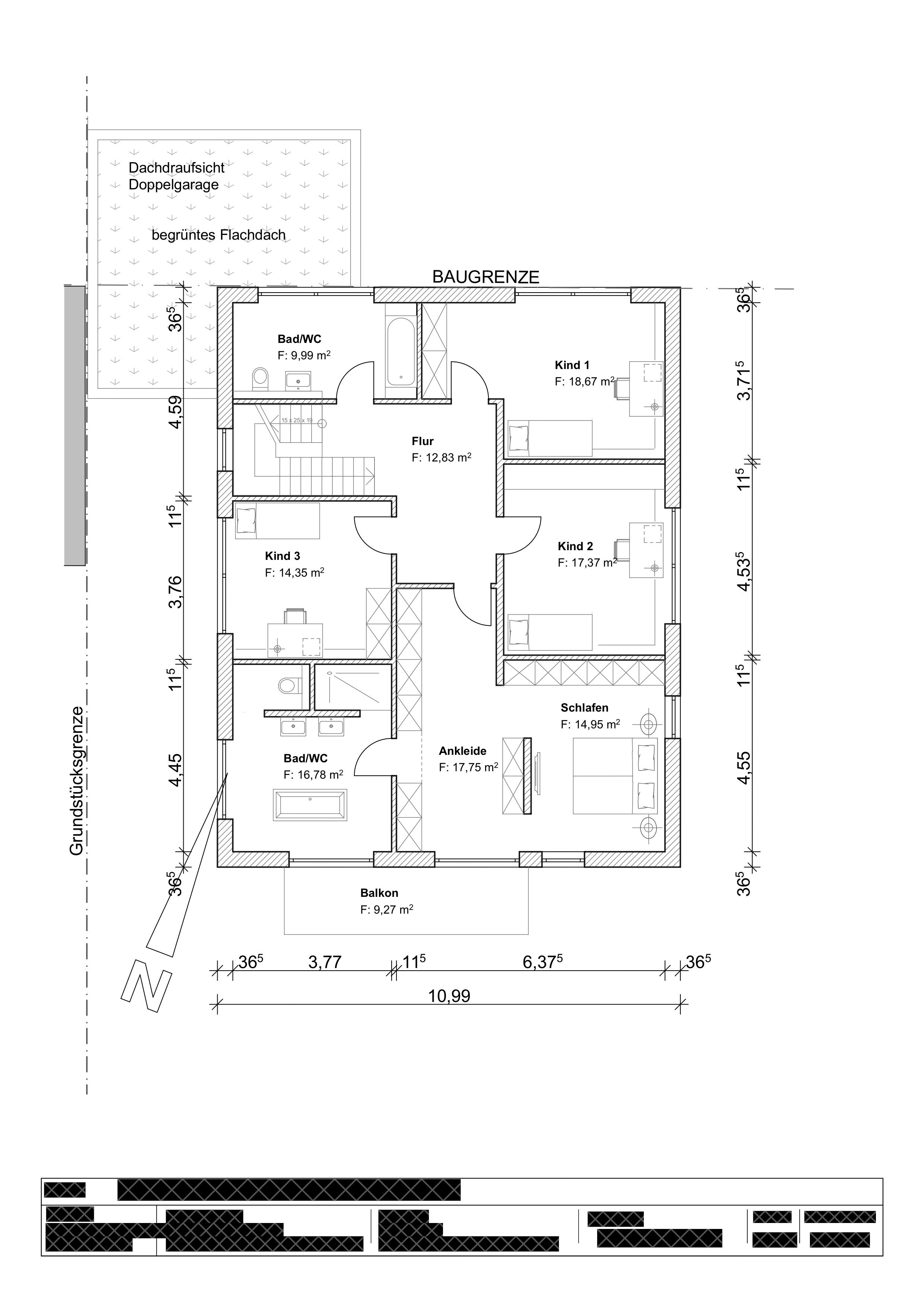

Balkon, Dachterrasse: ja (Balkon in der aktuellen Planung gefällt uns nicht; würden eventuell das OG "kürzer" planen und so den gewonnenen Platz als Balkon nutzen

Was gefällt besonders? Warum?: Das Erdgeschoss finden wir toll mit den großen Fensterfläche Richtung Süden
Was gefällt nicht? Warum?: Unentschlossenheit im OG; Eventuell alles zu voll gepackt?

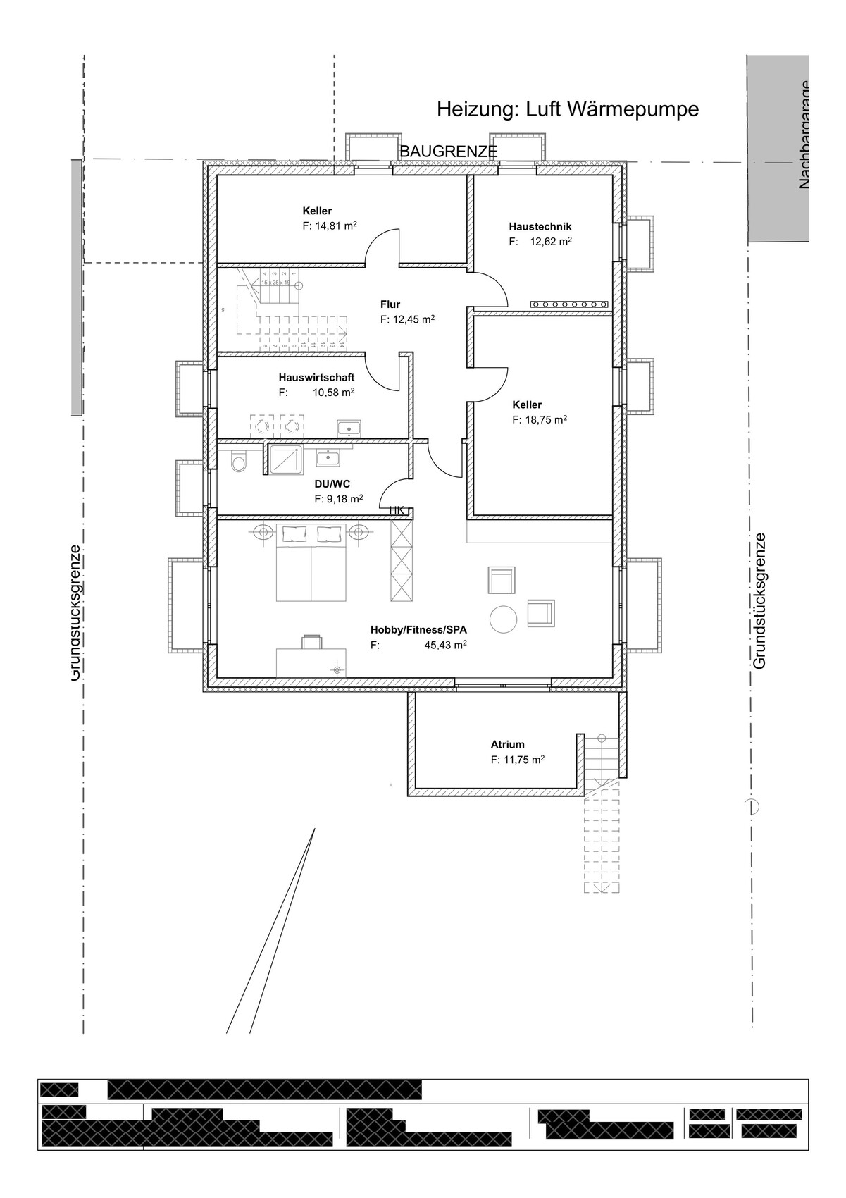

favorisierte Heiztechnik: nicht festgelegt; (bin persönlich kein Fan von Luft-Wasser-Wärmepumpe)
-könnt Ihr verzichten: Atrium Keller, Bad im Keller bereits jetzt ausbauen, Holz/Aluminium-Fenster, die riesige Terrasse, Südlichen Fensterelemente in Form einzelner Glasflächen

hm .... was mir sofort aufgefallen ist ... Treppe 15 Steigungen 25x19 ... = Geschosshöhe von 285 cm = Fertigraumhöhe gut 250 cm und das in einem über 60 qm großem Raum ... wäre mir zu wenig.
Als nächstes .. im OG gönnt ihr 10 m Schrank, einem Bett und einem Bad die schöne Sonnenseite und 50 qm Wohnhfläche. Kind 1 hat da nur Nordfenster .. sind eigentlich Kind 2 und 3 noch geplant oder sind das schon Alternativen für Arbeits-/Gästezimmer?
Kinderbad ... da würde ich über die Aufteilung noch sehr nachdenken.
EG - Wohnzimmer ... wenn da an dem Süd-Wandstück noch ein Kamin hinkommt, dann wird es rund um den Esstisch schon weniger großzügig. Die eingezeichnete Küche ist überdenkenswert, die Speisekammer mit einer Rohbautiefe von 120 cm für jeden ausgelagerten Kühl/TK-Schrank unbrauchbar.
Riesenflur, letztendlich aber nur ca. 150 cm Garderobenecke effektiv nutzbar.
Büro ... wenn 2 im Homeoffice arbeiten, würde ich lieber 2 kleinere Räume planen, als 2 Arbeitende in einem Raum. Telefonmeetings usw. sind dann einfach ruhiger durchzuführen.
Wird das ein 2-Geschosser ohne Dachschrägen oben? Ich bin zu faul zum addieren: wieviel Grundfläche und wieviel Wohnfläche hat es?

Zum Entwurf: schön groß ;) Für mich hat der Allraum zu wenig Struktur. Hat hier eher Hallenatmosphäre und könnte Probleme mit dem Hall Küche/TV geben.
Im OG würde ich auch eher mal die Ausrichtung der Räume betrachten - da ist ein Missverhältnis.

Im EG drauf achten, dass eine Terrassentür frei zugänglich ist und nicht mit Möbeln wie Esstisch blockiert wird.

  • Ein Kind kommt sicher noch
  • Küche wird geplant als Hochschränke zur Speisekammer (mit verstecktem Durchgang) Ansonsten Kücheninsel vorne und Spüle zur Seite
  • Esszimmer ist quasi 4x4. Ist das zu klein?
  • Kinderzimmer oben werden größer. Da nehmen wir insbesondere von Bad und Ankleide weg. Ausrichtung soll aber so bleiben. Klar wären die Kinderzimmer nach Süden besser aber es ist nun mal unser Haus und Kinder ziehen aus.
  • Wie könnte man den Allraum (Wohnzimmer) besser strukturieren?
  • Grundfläche sind ca. 11 auf 13
  • Umgebung alles Einfamilienhaus mit zwei Vollgeschossendie (Grundflächenzahl so unterschiedlich, da verschieden Häuser und Grundstücke mit diesen Werten vorhanden. Die Abmessungen entsprechen aber exakt dem was aktuell auch auf dem Grundstück steht aber abgerissen werden muss. Mehr kann ich als Laie nicht dazu sagen.
