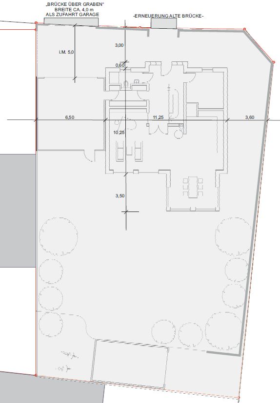

Vielen Dank noch einmal fuer eure Anregungen und Feedback zu unserem ersten Entwurf. Der Architekt hat sich noch einmal ins Zeug gelegt und wir sind nun fast beim Bauantrag. Hier nun also die fast finale Version. Wir sind dankbar fuer Eure Meinungen, Gedanken, Vorschlaege.
Anbei der Fragebogen
Bebauungsplan/Einschränkungen : Paragraph 34 , wie Nachbarbebauung
Größe des Grundstücks: 709 qm (derzeit mit Altbestand bebaut - Abbruch im Gange)
Hang nein
Grundflächenzahl n.A
Geschossflächenzahl nA
Baufenster, Baulinie und -grenze: 3 m
Randbebauung
Anzahl Stellplatz 2
Geschossigkeit 2
Dachform Satteldach
Stilrichtung : modernes Haus im klassischen Pfaelzer Gewand ( Biberschwanzdach, Sandsteinelemente, Fensterläden)
Ausrichtung Sued
Maximale Höhen/Begrenzungen : wie Nachbarbebauung
Anforderungen der Bauherren: Der traumhaften Blick in die Weinberge (Norden) sollte im Grundriss beruecksichtigt werden.

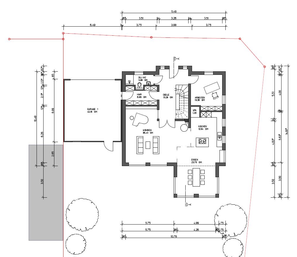

Raumbedarf im EG, OG: Grosser Wohn und Essbereich im EG (Platz fuer ein Klavier), Bad und Fernsehzimmer im EG (kann auch als Schlafzimmer genutzt werden, bei eventueller Pflegebeduerftigkeit von Verwandten)

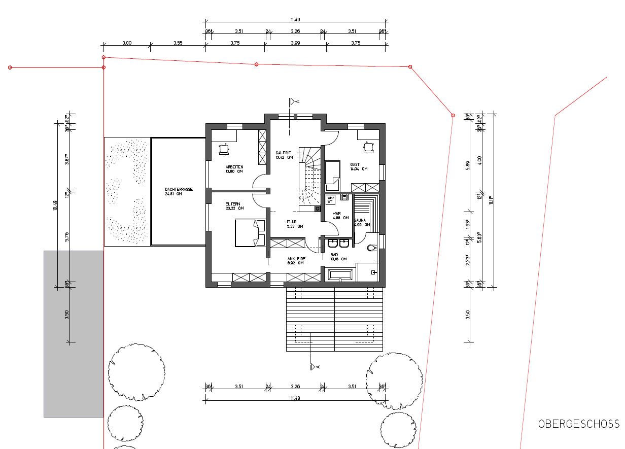

1 OG: Elternbereich inkl Ankleide und Bad, Homeoffice Mann, Gaeste/ Büro

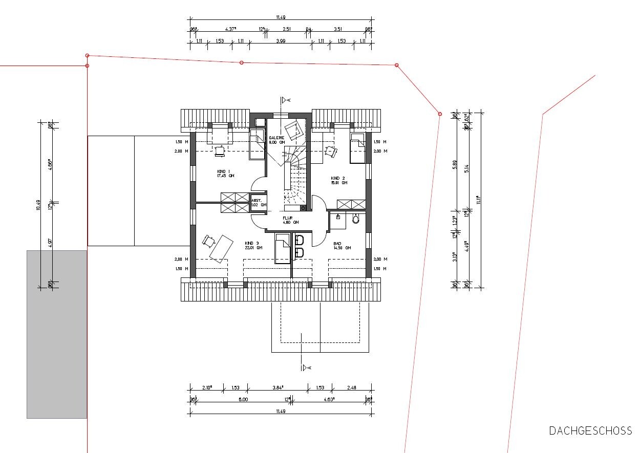

2 OG: Kinderbereich mit 3 Schlafzimmer und Kinderbad

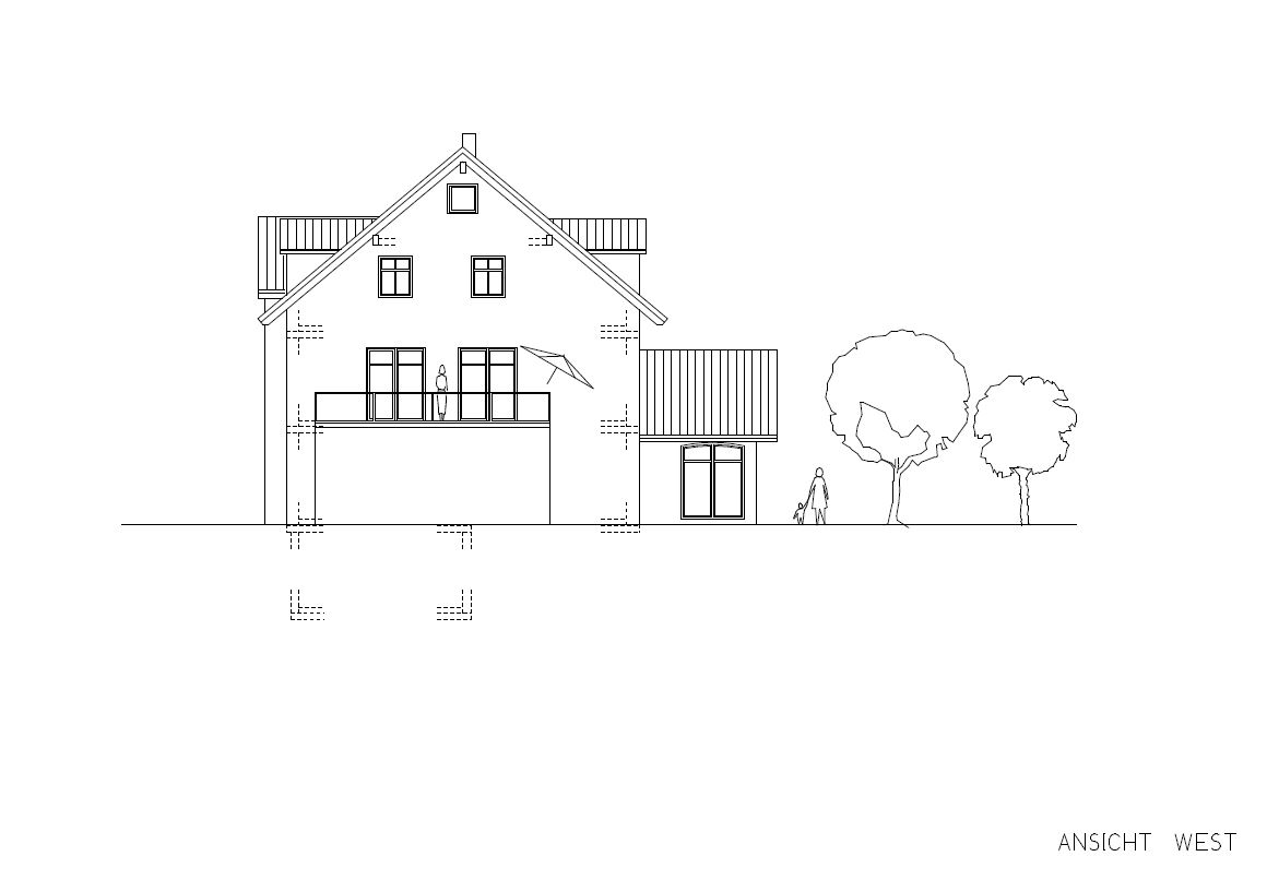

Balkon, Dachterrasse: Dachterrasse auf Doppelgarage mit Blick in die Weinberge

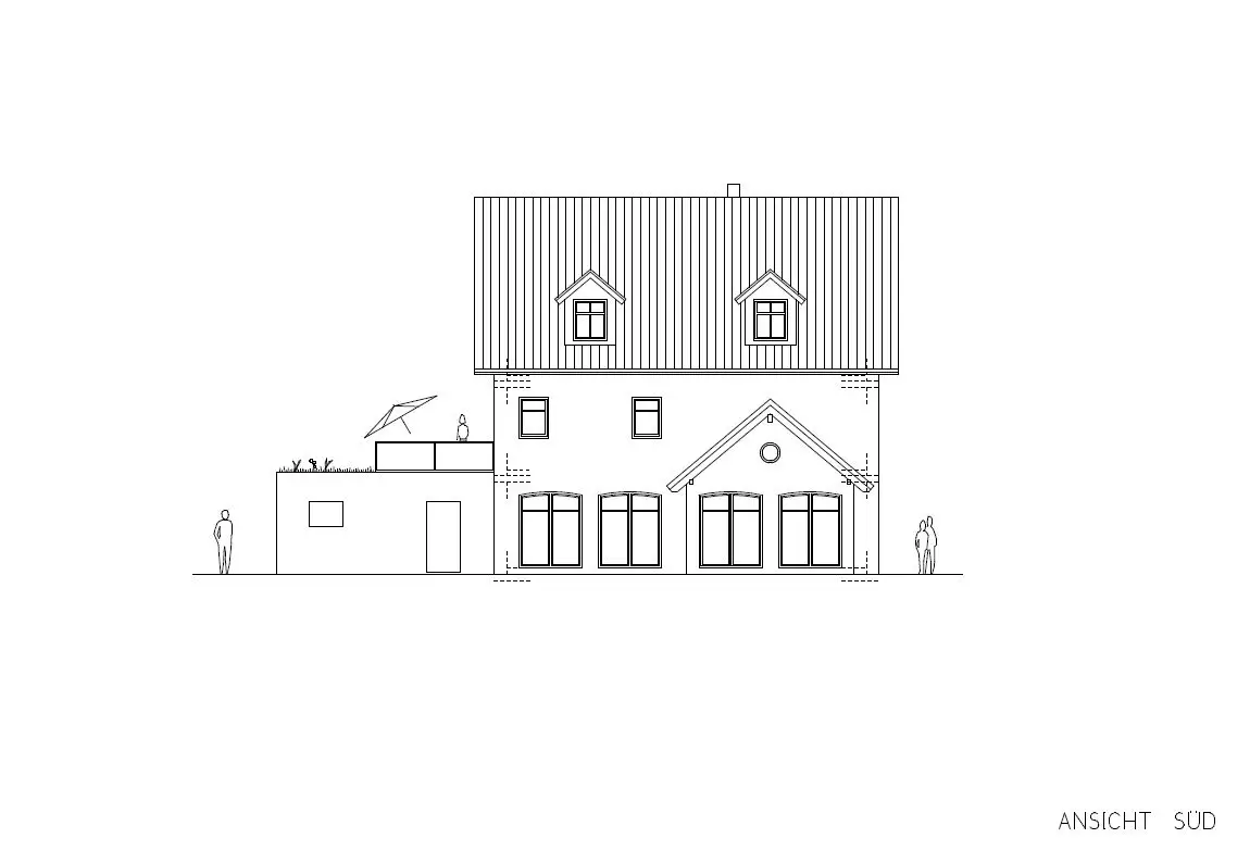

Was gefällt besonders? Warum? Abgeschlossener Eltern und Kinderbereich, Dachterrasse mit herrlichem Blick in die Weinberge auch aus dem Homeoffice, separates Fernsehzimmer, offene Küche mit grosszuegigem Wohn und Essbereich, Sitzbereich in der Galerie im 1 OG und DG

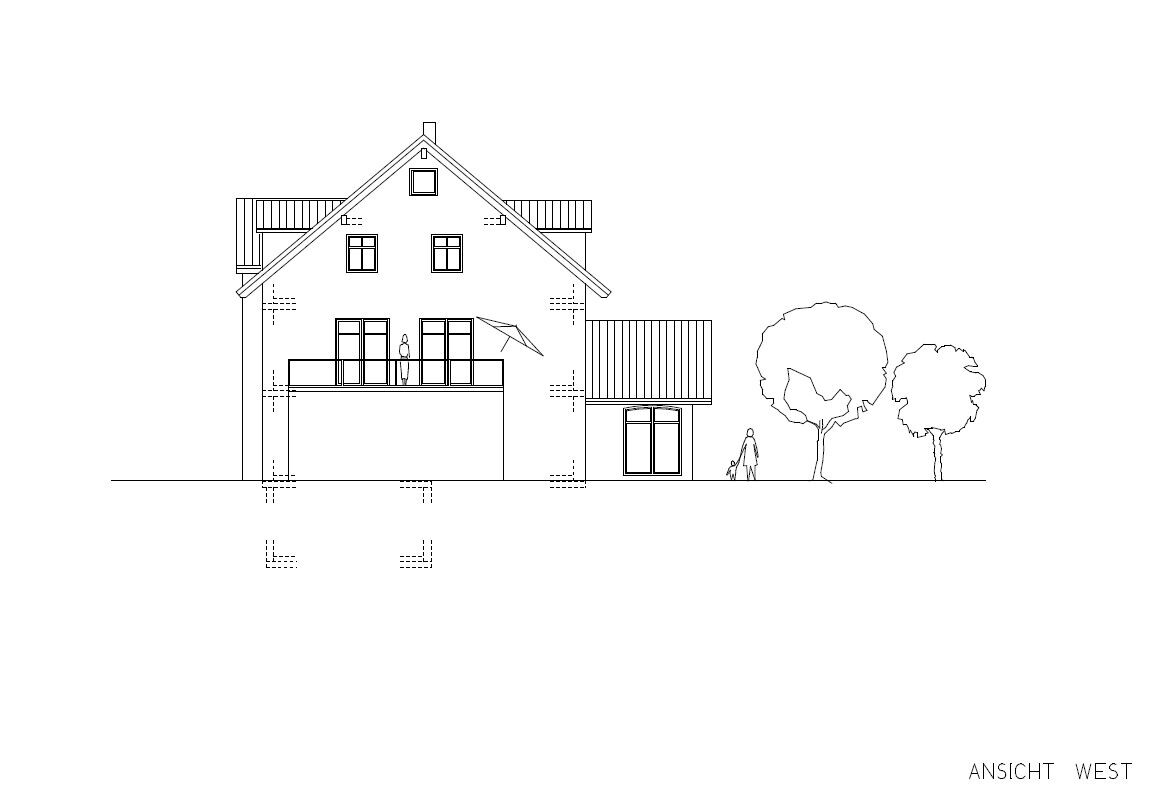

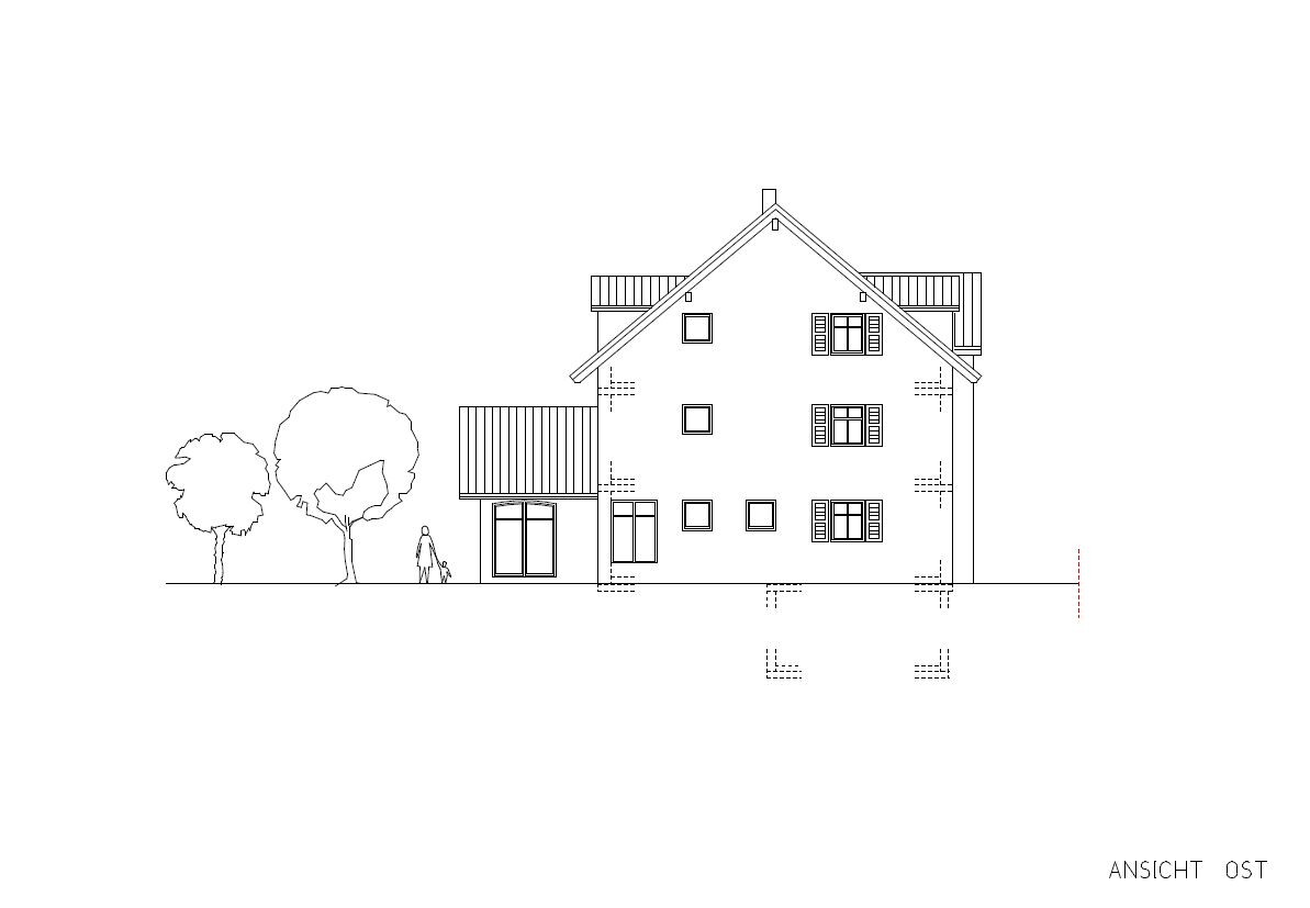

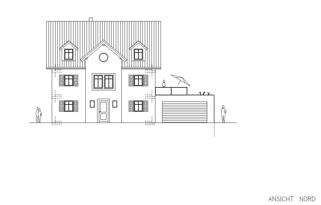

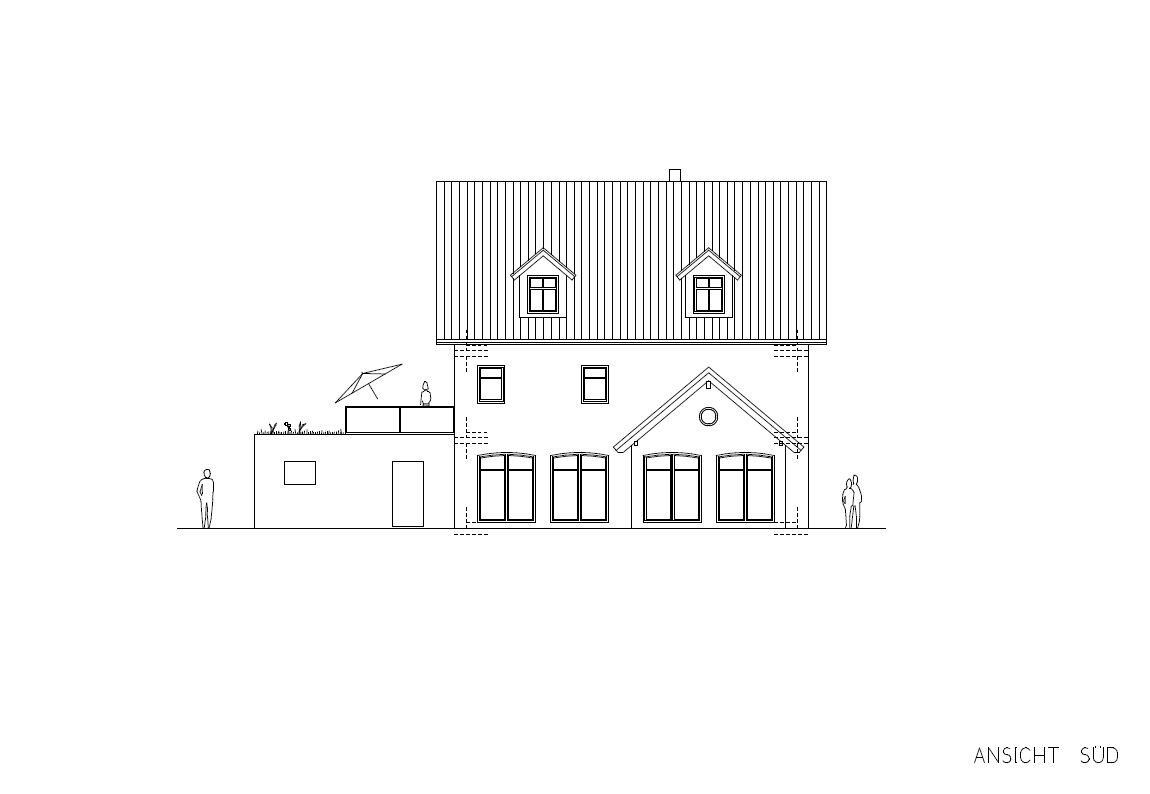

Was gefällt nicht? Warum? Fenstergroessen muessen im OG noch final geplant werden. Wahrscheinlich etwas groesser. Rundfenster gefallen uns nicht so. (Anbau und Nordansicht). Habt ihr hier alternative Ideen , die zum Haus passen?

-könnt Ihr verzichten: grosses Elternschlafzimmer, Kinderbad im DG kann noch kleiner sein
-könnt Ihr nicht verzichten: Kinderetage mit Kinderbad , Dachterrasse, grosse Ankleide,

Kinderbad mit separater Toilette , um den morgendlichen Stau der 3 Schulkinder zu entzerren?
Ideen zu den Außenansichten?

Ansicht Mehrfamilienhaus 1990. Irgendwie hatte ich ein andres Haus vor Augen. Klare Linien, Rechteck, 2vG Satteldach. von Außen wirklich ehr alter Bauernhof und innen modern.

EG
Bad nicht geeignet für pflegebedürftige Verwandte. Arbeitszimmer mit Einzelbett könnte funktionieren.
Küche Insel zu klein. Finde das L unergonomisch. Was soll in die Mini Speis?
Hauswirtschaftsraum oder Garderobe?
Braucht ihr keinen Schrank im Allraum für Spiele, CD‘s, Gläser, Bücher. Sofa‘s wirken recht klein. Bitte mal mit allen Möbeln einzeichnen.
Im DG würde ich die Größe der Kinderzimmer ausgleichen.
