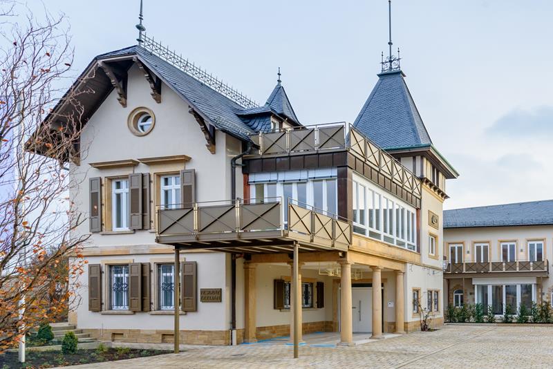

Danke fuer dein Feedback. außen eher alter Bauernhof und innen modern, habe ich mit einem Schmunzeln gelesen, denn genau das ist es was wir eigentlich wollen. :) Das Haus soll sich gut in die Umgebung einpassen (alte Weinguter und Winzerhaeuser), aber auch das gewisse etwas haben.
Allerdings gebe ich dir mit den klaren Linien recht. Im Moment sieht es tatsaechlich noch nach von allem ein bisschen aus. Worauf wuerdet ihr euch fokussieren? Stichbogen weg? Ueberall Fensterläden und groessere 3/4 Fenster? Auch hinsichtlich der Fenstergroessen ist es uns noch viel zu dunkel, da die Fenster viel zu klein sind, oder was meint ihr?
Ach ja, die Garage ist jetzt als Platzhalter in der Zeichnung und wird laut Aussage des Architekten noch "gepimpt". Was immer das werden wird?
Dachterrasse ist allerdings ein muss, um in die Weinberge zu gucken.
Anbei mal ein typisches Haus aus der Umgebung.
Zweistöckige Villa mit Holzfensterläden, umlaufendem Balkon, Turmspitze und verglaster Veranda.
