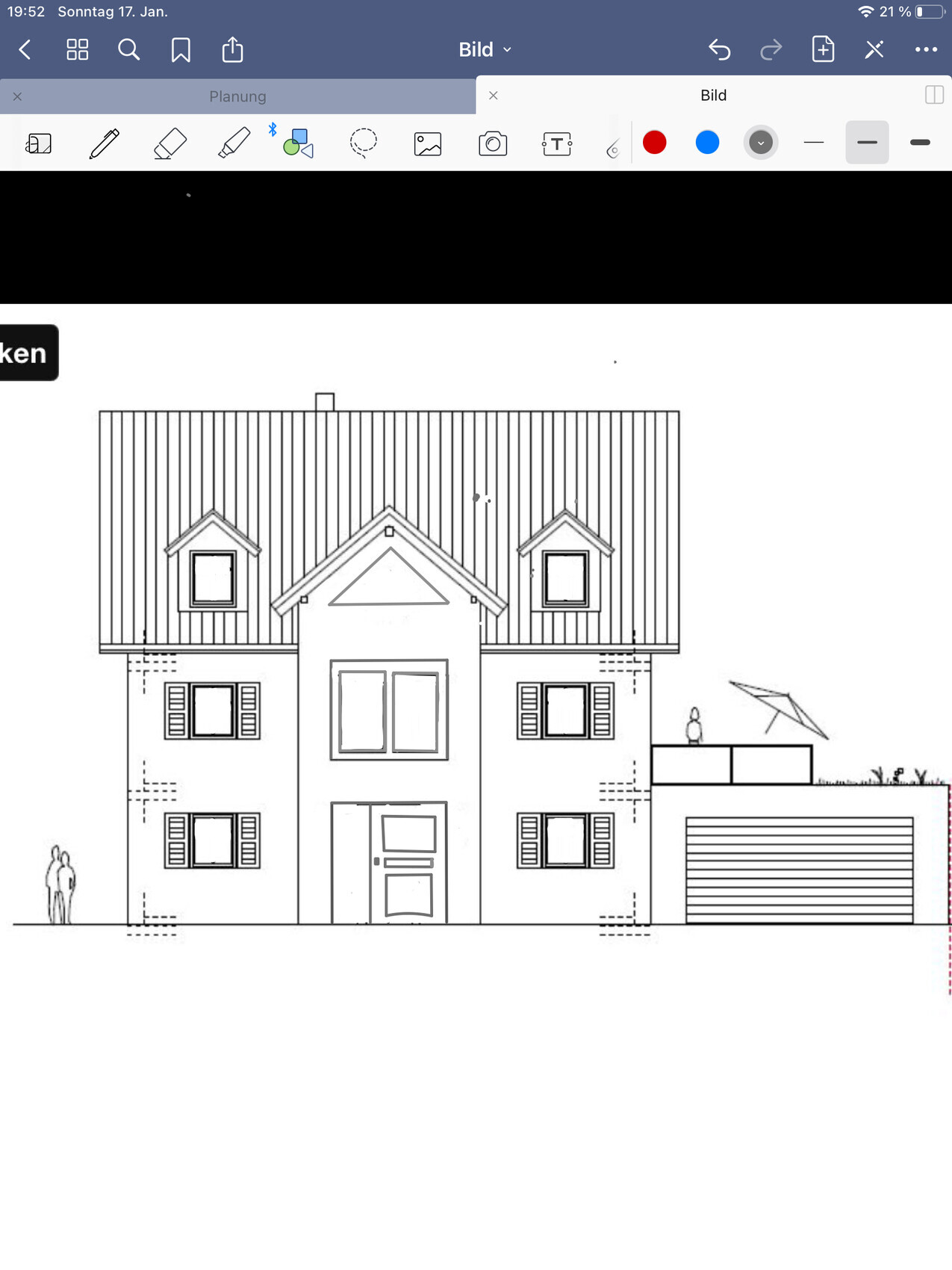

Haustuer werden wir als Doppelfluegelige (nennt man das so?) bauen. Haben genau das gleiche diskutiert. der Architekt findet die sogenannte "Hungerfenster" schick. Wir nicht so.
Was wuerdest du anstatt des runden Fensters nehmen? Wor brauchen oben ja eins fuer die Galerie. Auf der Suedseite sollten wir im Giebel dann ja die gleiche Form haben. Danke fuer dein Feedback. Sehr hilfreich
Ok, ja stimmt, das ist ja erst im DG. Welchen Durchmesser soll das denn haben? Ich überlege gerade, wenn das die einzige Öffnung ist, würde ich wahrscheinlich auch hier größer dimensionieren . Vielleicht dreieckig die Giebelform aufgreifend. Ich bin aber auch Fan von viel Licht.

Die Fenstergröße rechts und links würd ich noch anpassen, damit es harmonischer wirkt, aber denke man versteht was ich meine. ;)
Frontansicht eines zweistöckigen Hauses mit Garage, Dachgauben und Fenstern
Pfalzpaulianer
Besten Dank fuer deine Muehe! Wirklich super! Mit den Fenstergroesse und der Doppelhaustuer hast du uns ueberzeugt. Das Dreiecksfenster sieht uns zu modern aus, denn der regionale Stil spiegelt sich nach unserem Geschmack besser in dem Rundfenster wieder.
Vielen Dank fuer deine Hilfe!
