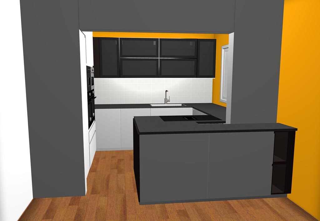

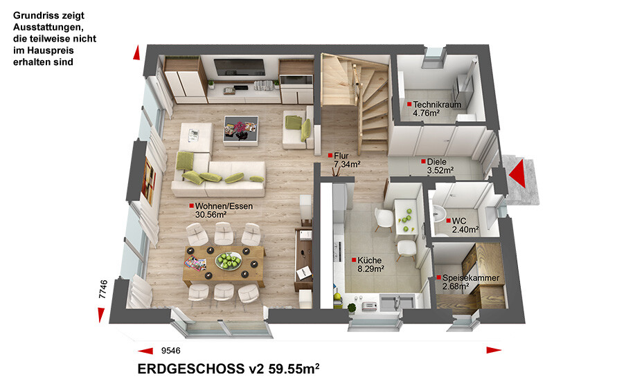

Die Küche ist nicht offen. Ein G ist nicht offen.
Ich habe ein Entwurf der Küche mitangehängt. Für uns wäre sie so offen, bzw. eine schöne Verbindung zum Essbereich haben.
Wahrscheinlich würdest du ein Grundriss so wie der 2te Standardgrundriss des Typenhauses bevorzugen (ebenfalls mitangehängt).
Jeder muss durch die Ruhezone, wenn er zum Kalksandstein will. Das ist bei mehreren Personen störend, zb abends oder bei Freunden der Kinder. Ihr werdet immer gestört. Kinder bleiben nicht klein.

Klar, prinzipiell geht alles. Da Danwood allerdings nur Kaltdächer baut, habe ich in die Schrägen jedoch die Dampfbremse, deswegen bin ich da etwas unsicher. Was aber sicherlich gehen würde, ist alles selbst tragend zu bauen, ggf. als Maßschrank oder noch besser unser PAX umbauen. Die Idee gefällt uns aber sehr, ich denke wir setzen sie auf jeden Fall um.
Moderne Küche mit dunklen Fronten, Insel, Spüle und Herd; gelbe Wand dahinter.
Grundriss Erdgeschoss mit Wohnen/Essen, Küche, Flur, Diele, WC, Speisekammer und Technikraum.

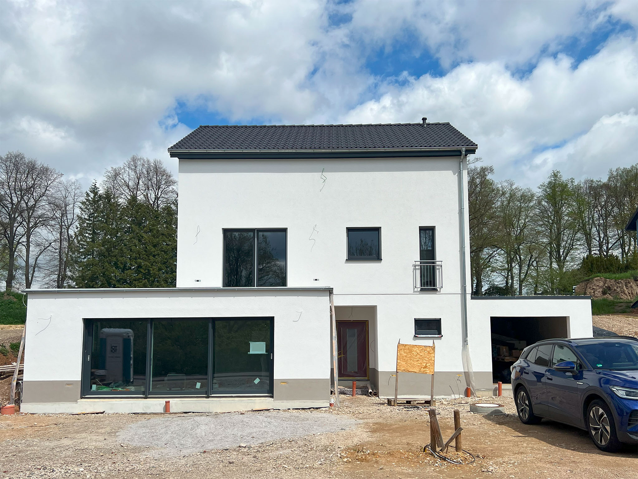

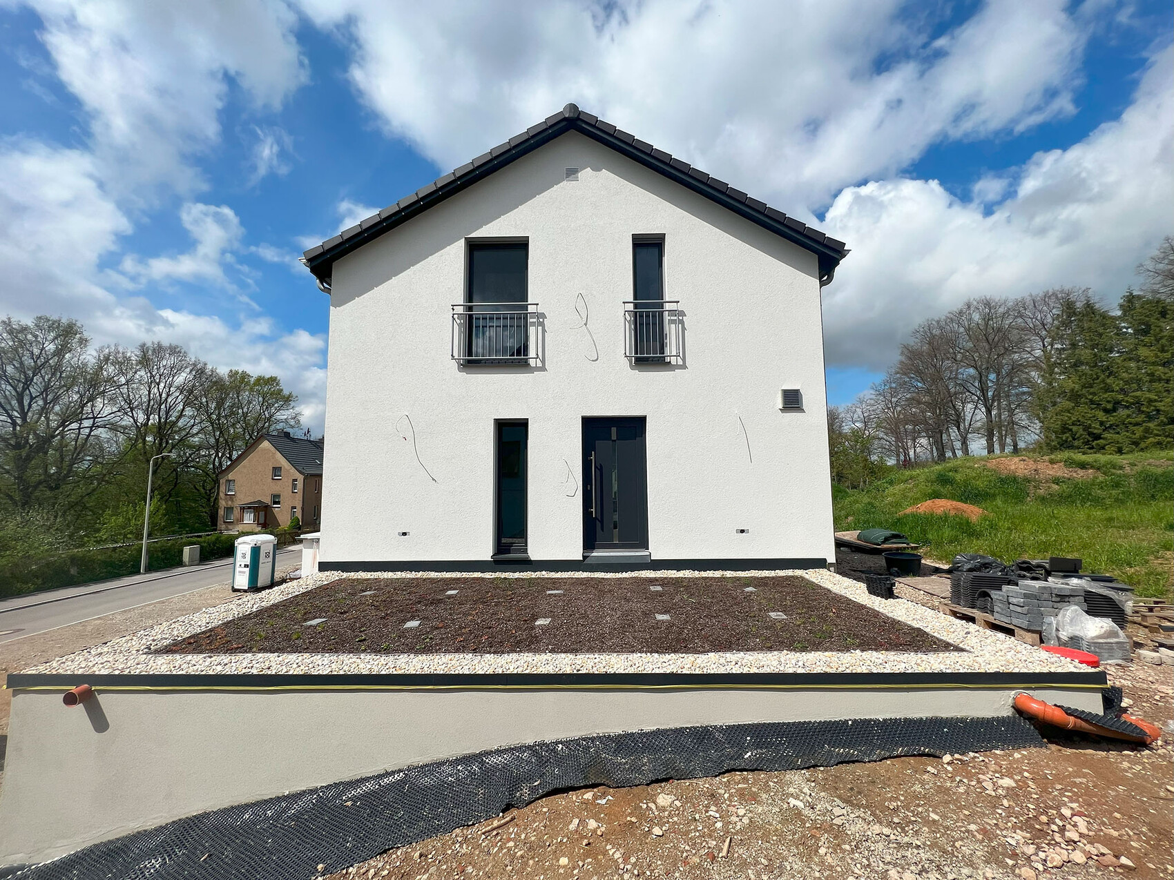

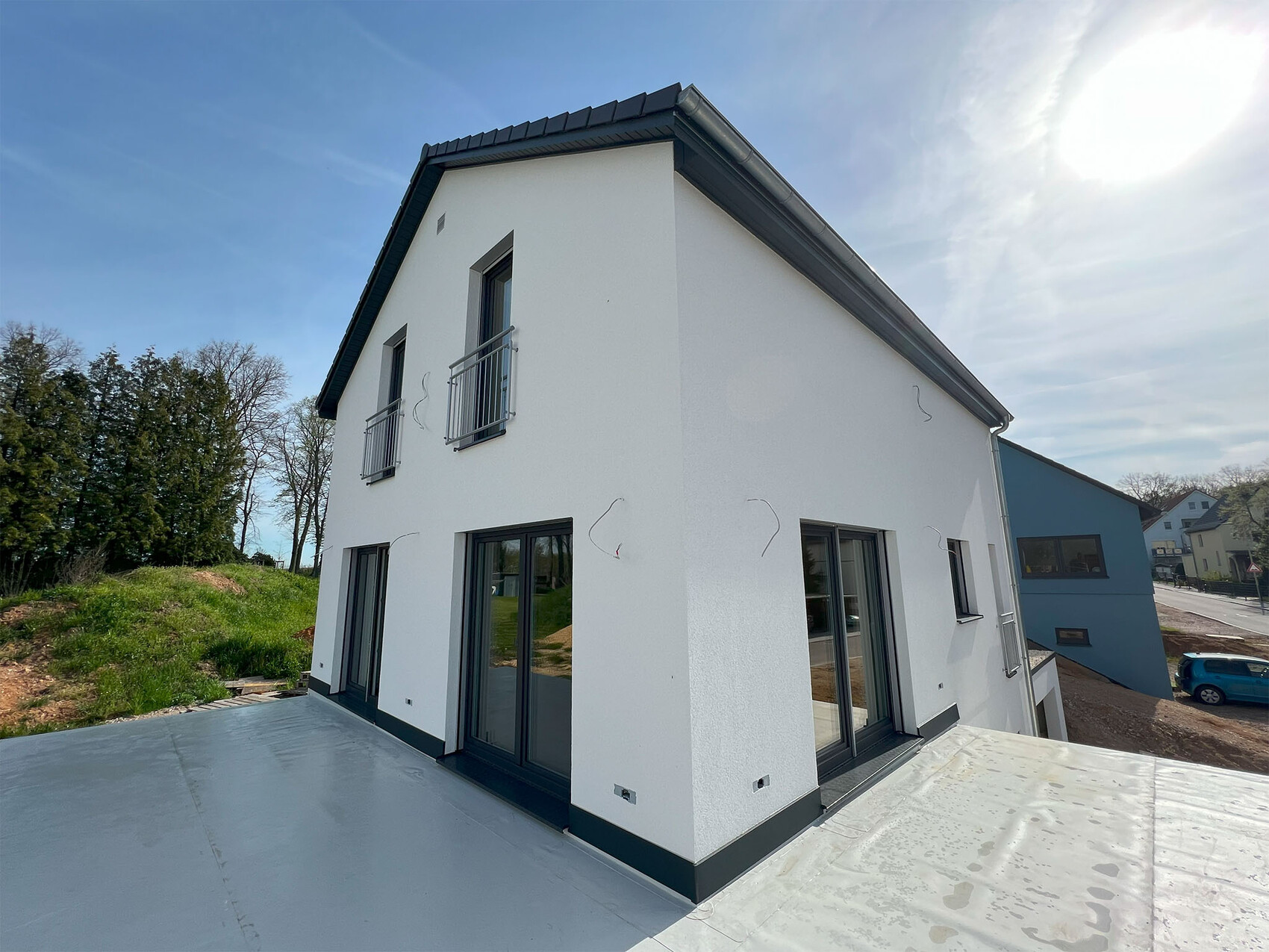

Du hast recht, hatte mich nicht zurückgemeldet. Anbei ein paar Außenansichten mit dem jetzigen Stand.
Sobald innen nach dem Umzug ein bisschen Ordnung herrscht, werde ich auch ein paar Innenansichten hochladen.
Die Einliegerwohnung bleibt erstmal ohne Innenausbau - müssen wir nach und nach fertig machen. Wir haben am Ende relativ wenig verändert (ändern können) - den Hauswirtschaftsraum in der Einliegerwohnung haben wir weggelassen, zugunsten eines großzügigen Flurs/Eingangsbereichs, wo hoffentlich dann die Funktionen des Hauswirtschaftsraum in die Schränke integriert werden können.
Im Bad haben wir auf die Badewanne verzichtet - habe aber keinen Grundriss mit der aktualisierten Anordnung.
Moderne weiße, zweigeschossige Hausbaustelle mit großer Glasfront, Garage und Auto davor.
Modernes weißes Einfamilienhaus im Bau mit zwei Balkonen und Kiesgarten.
Modernes weißes Einfamilienhaus mit großen Glasfronten, Terrasse und Balkonen
