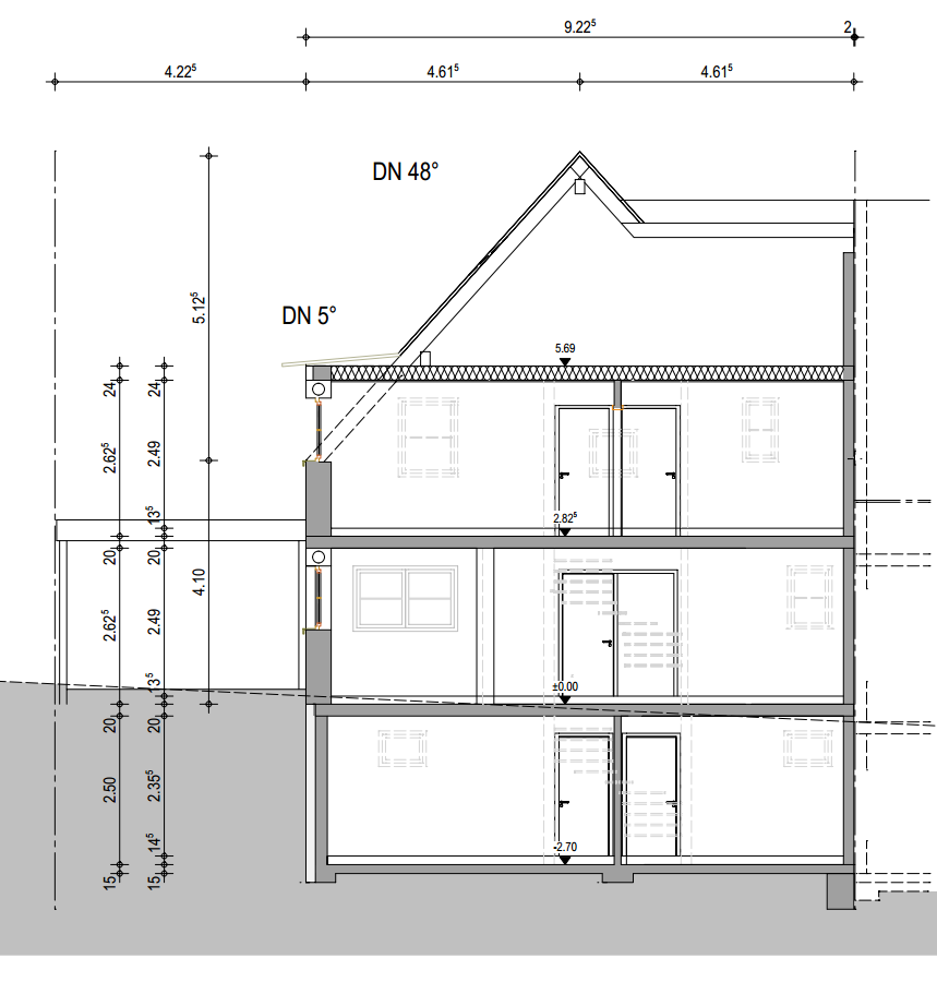

Die Nachbarhälfte wird traufseitig zur Straße stehen, wir überlegen unsere Haushälfte giebelseitig zur Straße auszurichten und den Nachbarfirst fortzuführen. (Ich hoffe im Schnittbild wird klar was gemeint ist.) Wir gewinnen dadurch in zwei Zimmern mehr Raumhöhe und es sieht nicht mehr so nach klassischer Doppelhaushälfte aus.

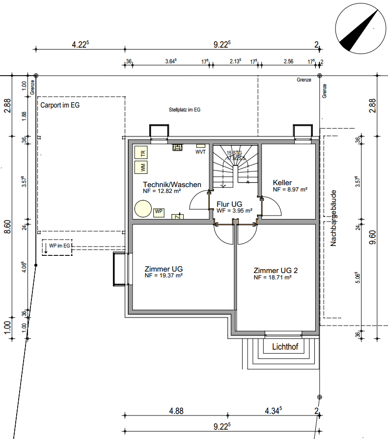

Beim Nachbar ist der Keller fix gesetzt, nach den bisherigen Gesprächen wurde uns geraten ebenfalls mit Keller zu bauen, da sich die Ersparnis aufgrund der Mehrkosten für die Gründung und das zwangsläufig etwas größere Haus in Grenzen halten würden. Kann das jemand bewerten?
Aufgrund der Dachform, hätten wir auf dem Dachboden auch ohne Keller vermutlich genug Stauraum.

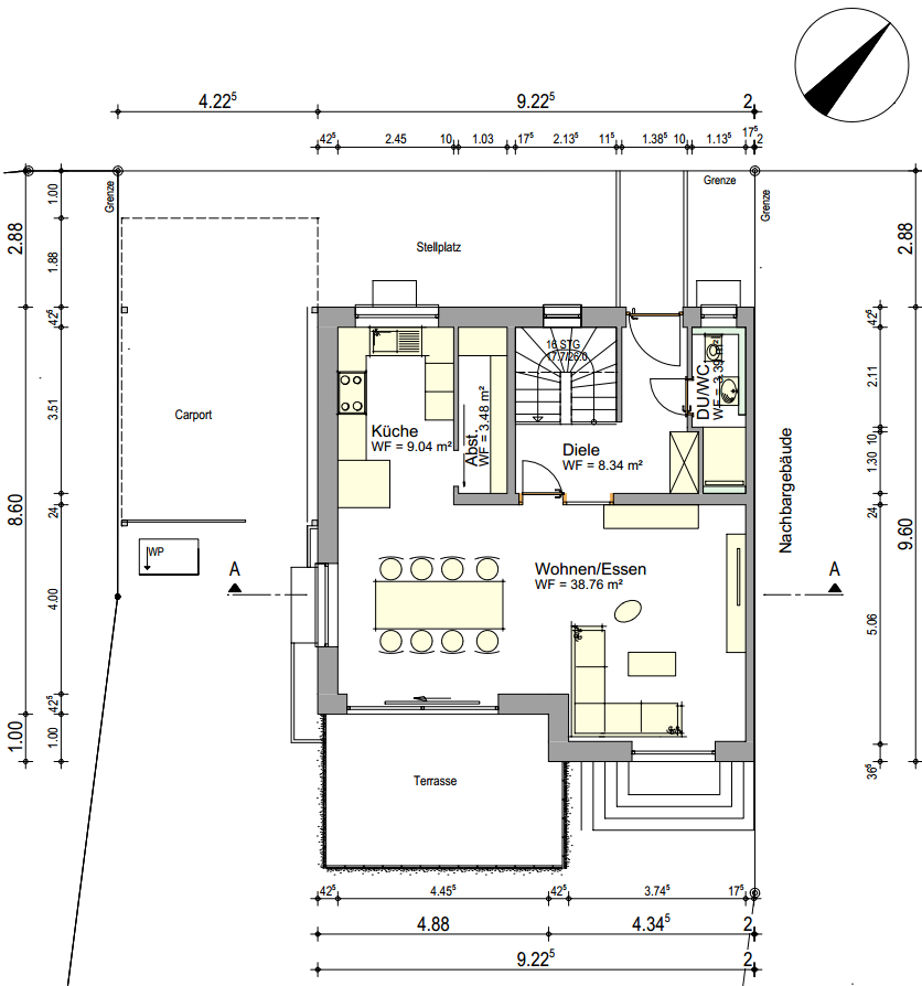

EG: Wohn-, Essbereich, Kochen, Gästebad mit Dusche,

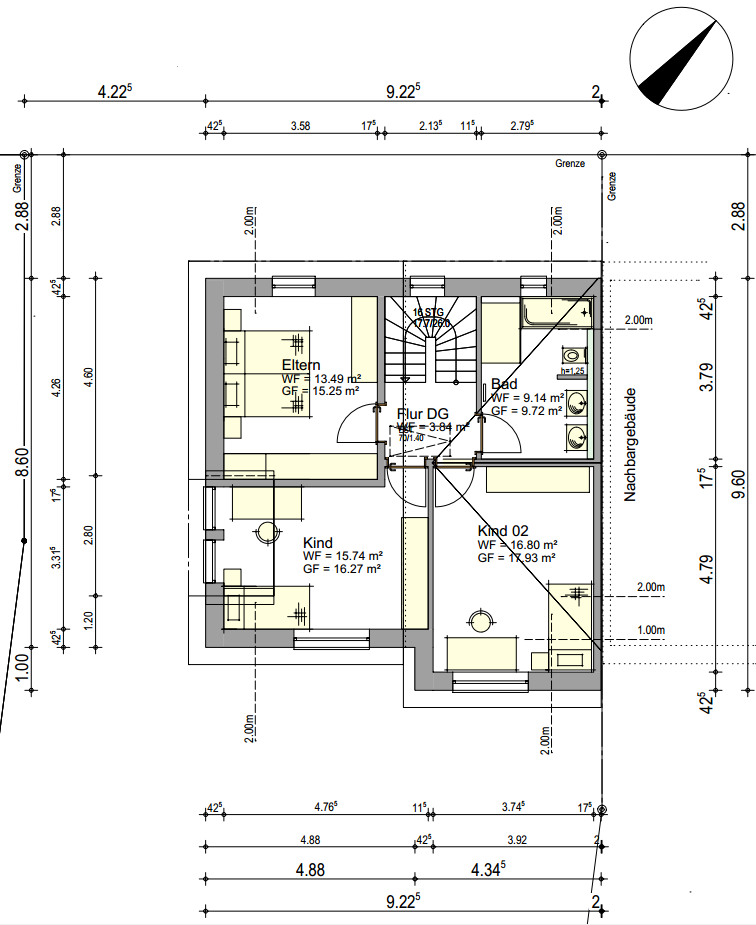

OG: 2 Kinderzimmer, Schlafzimmer, Bad
Büro: kombiniertes Arbeits-/Gästezimmer im Keller, vorauss. 1-2 Tage Homeoffice/Woche

- Wir sind unsicher, ob Garderobe, Küche und Bad platzmäßig ausreichen.

- Schlafzimmer hat nur 1 Fenster
- Bad: Aufteilung und kleines Fenster

Kann Küche, Bad und Garderobe mehr Raum gegeben werden, ohne das Haus bedeutend größer (teurer) zu machen?
Bei gemeinsamer Planung und Koordination (der Mitkellerer sollte möglichst nicht nach dem Ohnekellerer bauen) ist das Problem deutlich entschärft. Ob einen Keller "wegzulassen" Geld spart, darüber redet das Grundstück ein Wörtchen mit. Und schließlich müßten die Räume ja sonst irgendwo anders hin, sofern sie eine bedarfsindizierte Verwendung haben.
Die Nachbarhälfte wird traufseitig zur Straße stehen, wir überlegen unsere Haushälfte giebelseitig zur Straße auszurichten und den Nachbarfirst fortzuführen. [...] und es sieht nicht mehr so nach klassischer Doppelhaushälfte aus.
Hierzu empfehle ich das Beispiel von @MadameP - mit weiteren siehe https://www.hausbau-forum.de/threads/grundstuecksnutzung-fuer-doppelhaus-bzw-doppelhaushaelften.34427/page-2#post-392478
Wie soll denn die Speis von einem Meter Breite und ü3 Meter Länge begangen und genutzt werden? Stell da mal einen Gefrierschrank rein und simuliere das Tragen eines vollen Backbleches... mir fehlt da der Notausgang ;)
könnt Ihr verzichten: evtl. die Speisekammer
Mit sowas kann man ja gut leben.
ich würde im EG mal versuchen, die Speis wegzulassen, die planmittige Wand um ca. 80 cm nach planunten zu versetzen, dann neben der Dusche eine Garderobenkammer und ggü der Treppe einen Einbauschrank über die Treppenbreite zu machen.
Ich persönlich würde dann ggü der Eingangstür die Doppeltür setzen und dann.., WZ und Küche tauschen. Eventuell ergibt sich dann noch ein Plätzchen für den Gefrierschrank ;)
Warum Tausch? Weil in der Konsequenz mit dem Eingang zum Allraum eher der aktive Küchenraum als Durchgangsraum dienen sollte und hinten das WZ mit Sofa.

Ich vermute auch den populären "Fehler", "EG up" statt "OG down" zu entwerfen.
Ich weiß nicht ob der Plan "EG up" oder "OG down" entstanden ist, wobei ich das OG abgesehen vom Bad ganz gut finde. Mit der Anordnung im Bad bin ich noch nicht so zufrieden und ein wenig mehr Fläche könnte evtl. auch nicht schaden. Ich werde mal noch ein bisschen kritzeln, vielleicht fällt mir was ein...erfahrener Input ist hier gerne willkommen!
Kannst du einen Hinweis geben, was am OG sinnvoller gemacht werden könnte, damit das EG besser funktioniert? Oder geht das nur mit einer Änderung der Außenmaße?
Die bisherige Idee war, das Haus so breit zu machen, dass an der Seite noch ausreichend Platz für den Carport und einen Durchgang zum Garten ist. Grundsätzlich ist aber auch eine etwas schmalere, dafür längliche Form möglich. Dann setze ich dem Nachbarn eben ein Stückchen Wand auf die Grenze, die er von der Terrasse aus bewundern kann. :cool: Ich hänge nicht an dem beinahe Quadrat.
Wir hatten auch schon einen Entwurf, bei dem eine Garage ins Haus integriert war um an der Westseite im EG Fenster zu ermöglichen. Auf den ersten Blick (für uns) gut, auf den zweiten sind dann relativ große Räume im OG dabei rausgekommen und natürlich deutlich höhere Kosten.
Ehrlich gesagt waren wir zunächst ganz glücklich, dass es eine Speis überhaupt in den Plan geschafft hat. Dabei war der Anwendungsfall "Backblech" aber auch gar nicht angedacht, mehr die Möglichkeit übersichtlichere Staufläche als bei einem 60 tiefen Schrank zu haben, quasi das Kellerregal im EG.
Aber der Gefrierschrank ist ein Punkt, der könnte zwar ans planobere Ende mit Türöffnung in den "Schlauch", dann blieben dafür auch nur noch ca. 2 Meter übrig auf denen man mit dem Backblech hängen bleiben kann :cool:... Speis wird in der Form wohl verworfen...

Natürlich sind größere Fenster im Schlafzimmer nichts überlebenswichtiges. Wahrscheinlich fehlt es da momentan etwas an meiner Vorstellungskraft, im momentanen Schlafzimmer haben wir 3 Meter Südfenster. Das wirkt schon toll, auch wenn das für den bestimmungsgemäßen Gebrauch des Raumes ja nicht relevant ist.
Ich persönlich würde dann ggü. der Eingangstür die Doppeltür setzen und dann.., WZ und Küche tauschen. Eventuell ergibt sich dann noch ein Plätzchen für den Gefrierschrank ;)
Verschiebung der Wand für mehr Garderobenplatz, oder auch allgemeinen Stauraum finde ich grundsätzlich gut und werde versuchen das zu zeichnen. Ohne Tausch von Küche und WZ wird dann aber das WZ evtl. etwas kurz.
Tatsächlich hatten wir im Nachgang zur oben erwähnten Planung mit Garage im Haus auch überlegt, Küche und WZ umgedreht anzuordnen. Meine Frau befürchtet nur, dass im WZ dann nicht genug Licht ankommt und mit der Vorstellung, dass das einzige WZ-Fenster zur Straße geht, tut sie sich auch schwer. (Wieder das Thema mit der Vorstellungskraft, derzeit gehen knapp 4 Meter Fenster Richtung Süden in den Garten.) Ich denke mit den momentanen Wänden würde das WZ wahrscheinlich etwas "schlauchig" werden, weil die Öffnung zum Essbereich an der schmaleren Seite liege würde.
