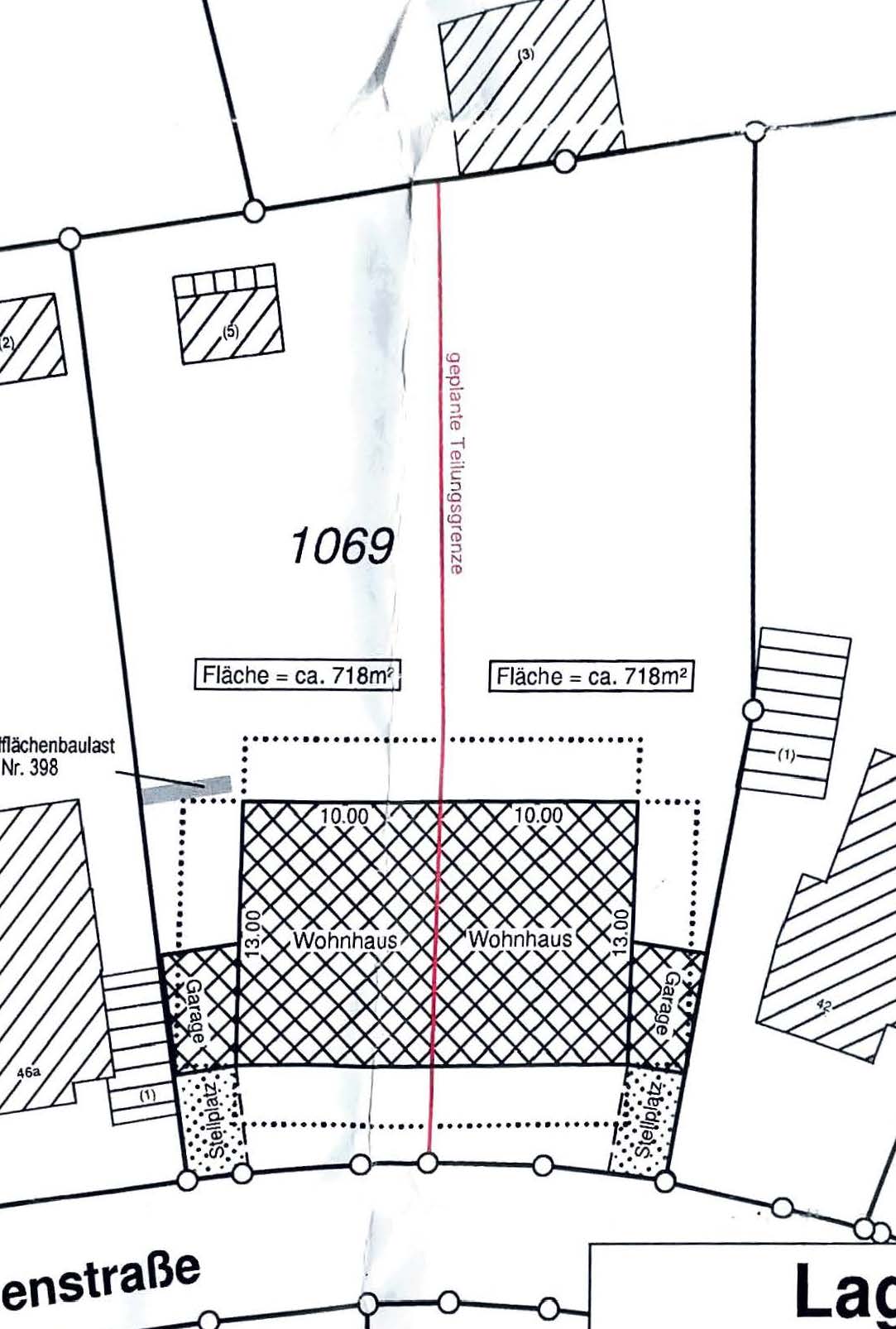

Es existiert ein bebautes (und aktuell unbewohntes) Grundstück aus der Familie, welches für einen Neubau genutzt werden soll. Das Grundstück wird an meine Frau und ihre Schwägerin in den kommenden Wochen überschrieben werden. Die vorhandene Immobilie aus den 30er Jahren ist nicht unter 75 % der Kosten eines Neubaus sanierbar. Außerdem passt auch die Größe, der Schnitt und die Lage auf dem Grundstück nicht für einen etwaigen Umbau in eine Art Doppelhaus. Aktuell verfolgen wir den Plan, das Haus abzureißen und ein Doppelhaus oder zwei Doppelhaushälften auf dem Grundstück bzw. den Grundstücken zu errichten. Dazu soll das Grundstück in gleich große Hälften geteilt werden. Das führt zur ersten Frage ...

Am besten zeigst Du auch ´mal einen Katasterauszug des Grundstückes, dann kann man sich die Teilbarkeit einmal bildlich vorstellen. Hätten beide Hälften einen direkten Zugang zur Straße ?

Kanalanschluss: Regelt jede Kommune für sich in einer Satzung. Bei uns muss grundsätzlich jedes Grundstück einen eigenen Anschluss haben. Auf Antrag können sich aber auch mehrere Grundstücke eine Anschlussleitung teilen. Eine Voraussetzung dafür ist die grundbuchliche Sicherung.
