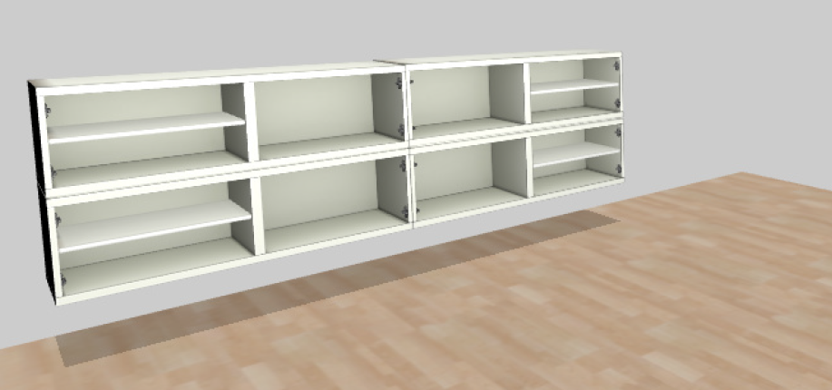

nachdem wir (leider) noch einmal zur Miete umziehen, da kein Bauland in Sicht ist, haben wir für das neue Wohnzimmer mit dem Besta-System geplant. Hierbei ergibt sich für uns eine Frage bezüglich der Wandmontage.
Im Besta-System gibt es Korpusse mit 64cm Höhe und mit 38cm Höhe. Wir möchten eine längere Kommode per Wandmontage an die Wand bringen. Dabei ist uns die 64cm Variante ein wenig zu niedrig und wir haben mit 2*38cm Korpussen übereinander (--> Gesamthöhe 76cm) geplant. Nun frage ich mich: Wie bekomme ich das vernünftig an die Wand? Mir ist klar, wie man die Korpusse gemäß Anleitung übereinander bringt. Zur Wandmontage werden wir die angebotene Wandschiene nehmen, doch die wird in dem Fall ja sowohl für den oberen als auch den unteren schrank benötigt.
Soweit noch alles klar, aber bekomme ich das überhaupt mit den Schienen so hin, dass die Schränke übereinander hängen und dabei kein Spalt entsteht? Falls das gar nicht vernünftig hinzubekommen ist, dann müssten wir ggfls. doch auf die 64cm-Variante gehen.

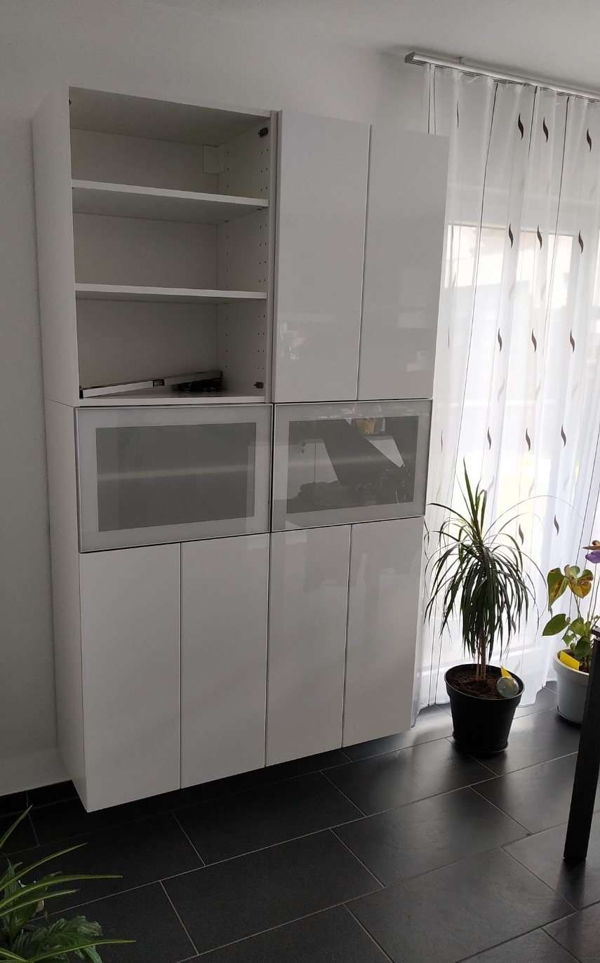

Ich habe die auch übereinander. Hab zuerst die unteren angebracht. Dann die oberen darauf gestellt und die Befestigungslöcher markiert. Daran habe ich dann die Schienen ausgerichtet.
Geht sicher professioneller. Hat aber funktioniert.

Habe zwar Metod übereinander, aber habe unten die Schiene Gesetzt, Schränke draufgestellt und die oberen ohne Schiene direkt verschraubt. Insgesamt 3 Reihen.
Und jeden einzelnen Schrank mit Schrauben fixiert.

Trotz Schienen hast du einen kleinen Spielraum zum schieben und bewegen. Natürlich müssen die Löcher in der Wand dafür schon halbwegs passen. Mit 1cm daneben wird da nix mehr
Haben auch Wohnzimmer und Esszimmer Bestas übereinander, gab bei der Montage keine Probleme.
