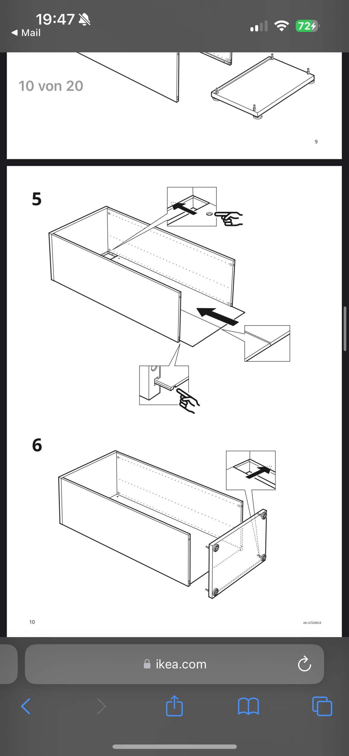

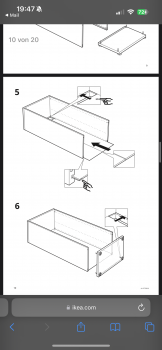

Lagen da keine Nägel mit bei, mit denen man die Rückwand an die Seiten nagelt,
wenn die Rückwand in den Nuten verschiebbar bleibt, wird das nie stabil
die Rückwand wird nicht mehr genagelt - nur noch in die entsprechende Nut eingeschoben. Anbei auch mal ein Bild von der Aufbau Anleitung.
Schubladenbox wird zusammengebaut: Seitenwände einsetzen, Boden befestigen, Front montieren.
