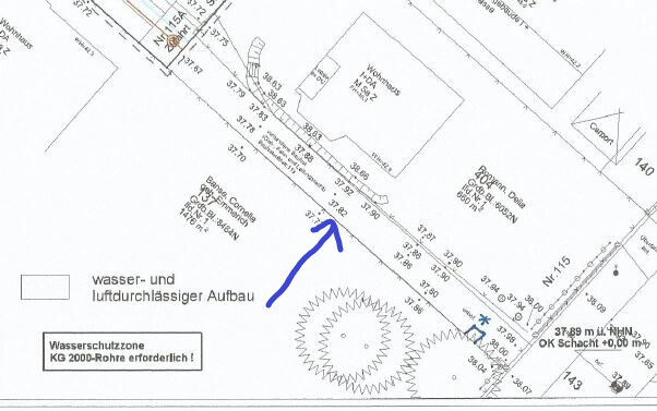

Wir haben letzte Woche den Bauantrag (im Schnellverfahren, da kein Bebauungsplan vorhanden ist) abgegeben. Nun überlegen wir, ob es sinnvoll bzw. machbar ist, die Medien vor Baubeginn schon einmal zu erschließen. Das Problem ist nämlich, dass wir ein Hammergrundstück haben und die Auffahrt nach hinten über das Grundstück des Nachbarn vorn verläuft und sobald die Baustraße drauf ist, war's das erstmal mit den Medien und wir könnten erst nach Bauabschluss und Abfuhr der Baustraße die Medien erschließen... wäre das nicht zu spät? Benötigt man nicht schon einmal den Wasseranschluss, damit die Sanitärfirma die Toilettespülung testen kann? Tappen ein wenig im Dunkeln. Weiteres Problem ist, dass das Haus vom Nachbarn sehr nach an der Auffahrt steht und voll unterkellert ist. Somit müsste die Baustraße teilweise verstärkt werden. Habt ihr Tipps wie das geht o. ob es nötig ist? Wir hatten von einem Freund schon mal diese Matten, die das Gewicht verteilen. Damit konnte auch ein 11t Bagger drüber (mit Beladung 16t) und es ist nichts passiert.

Wir haben seinerzeit die Erschließungsarbeiten gleich gemacht. Sprich, wir hatten alle Hausanschlüsse mit der Bodenplatte bereits komplett fertig. Nur die Telekom hat später durch ein Leerrohr nachgeschoben.
also aus dem Bauch raus würd ich sagen: mach’s gleich mit. Besser haben als brauchen..

Im Grunde hast Du es selbst richtig beschrieben. WennDu erst mit Rückbau der Baustraße wieder ran kommst, bist Du mit den Medien sehr spät. Gerade Wasser und Strom sind auf der Baustelle wichtig. Also gleich machen.

Habe mehr oder weniger das gleiche Thema, nur dass ich der vordere bin und bei mir ein Geh-, Fahr- und Leitungsrecht zum hinteren Grundstück liegt.
Wir haben das dann auch schon recht früh mit einem Tiefbauer besprochen, der bei uns den Altbestand abreißt. Wir dachten uns es wäre doch praktisch, wenn er eh zugange ist, dass er auch gleich einen Graben für alle Medien zieht und danach eine Baustr. drüber legt.
Er hat aber gemeint das macht man erst, wenn der Rohbau steht. Ist natürlich bei uns nicht so sinnvoll. Wenn die Baustraße auch auf der späteren Zufahrt mit dem GFL-Recht liegen soll.
Wasser kriegen wir vom Nachbarn und (Bau-) Strom ist beantragt.
Ich werde das auf jeden Fall nochmal mit dem Tiefbauer besprechen. Mir kommt es so ineffizient vor, der kommt mit riesen Gerät und allem was man braucht, und die Baufelder sind schon ziemlich fest definiert, warum will der nicht gleich Gräben ziehen?
Hier scheinen ja auch die meisten der Meinung zu sein, die Medien lieber gleich zu machen.
Habt ihr eine Idee, was denn dagegen spricht?
